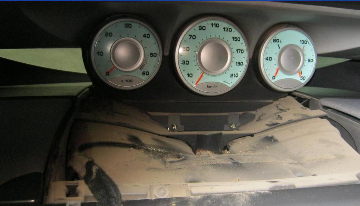

Alex64 Опубликовано 13 октября, 2015 Поделиться Опубликовано 13 октября, 2015 Подскажите как снять спидометр. И как добраться до BSI. Кто пишет он справа, кто слева. Ссылка на комментарий Поделиться на другие сайты Поделиться
dim3075 Опубликовано 13 октября, 2015 Поделиться Опубликовано 13 октября, 2015 все правильно пишут,BSI расположен справа ,сначала нужно снять бардачек! Ссылка на комментарий Поделиться на другие сайты Поделиться
rakul7 Опубликовано 13 октября, 2015 Поделиться Опубликовано 13 октября, 2015 бардачек пассажира внутри него с лева https://yadi.sk/i/8SAL1oqYjhbnL https://yadi.sk/i/QuU-FRIYjhbsV Ссылка на комментарий Поделиться на другие сайты Поделиться
Alex64 Опубликовано 13 октября, 2015 Автор Поделиться Опубликовано 13 октября, 2015 BSI нашел. Как спидометр снять не пойму.. Ссылка на комментарий Поделиться на другие сайты Поделиться
