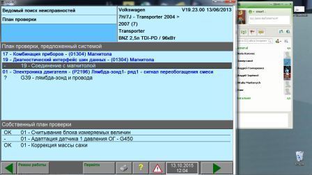

Есть ошыбка G39 переобагащение смеси, появляетса не сразу, после длительной езды...
По роботе, провода проверил, сажовик прочистил хоть и ненадо было, ЕГР и Турбины базу зделал, корекцию массы сажи зделал по пробегу 262000т.к.
   Подскажите  к чему ещё докопатсо перед заменой G39?
