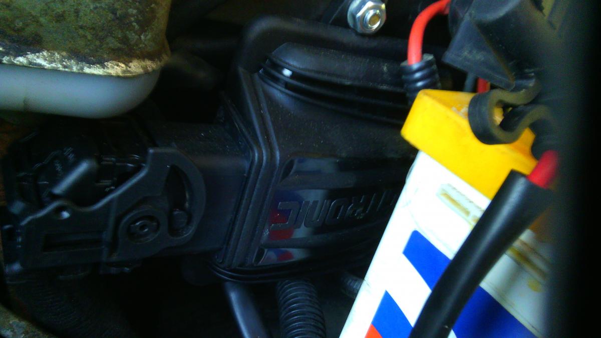

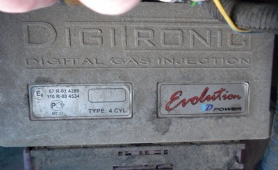

чавойто 161 Опубликовано 25 ноября, 2014 Поделиться Опубликовано 25 ноября, 2014 Ни кто не поможет систему опознать? Вроде Диджитроник но с прогой Digitronic-DGI 10.0.0.3 и адаптером DR-73 не соединяется. С чем с ней работать? Фото газового ЭБУ. Ссылка на комментарий Поделиться на другие сайты Поделиться
Волгоградский Опубликовано 25 ноября, 2014 Поделиться Опубликовано 25 ноября, 2014 Это мини диджик. Мы ставили такой. Под него специальный шнур. Завтра на работе гляну какой и отпишу. Ссылка на комментарий Поделиться на другие сайты Поделиться

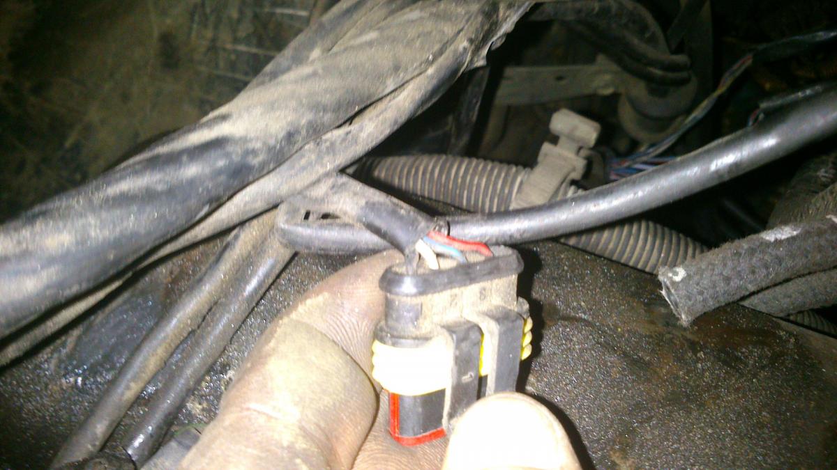

grifs Опубликовано 1 декабря, 2014 Поделиться Опубликовано 1 декабря, 2014 Всем здравствуйте. Вопрос такой - есть адаптер dr-77,установлена 10.0.0.3, есть машина с газовым оборудование digitronoc, подключиться не могу. На самом адаптере написано красный - digitronic, зеленый-landi renzo(я так понимаю это цвет кабеля переходника между адаптером и контроллером), так вот у меня только зеленый.Возможно надо поменять распиновку.Разъем папа если смотреть на штырьки и сверху застежка, первый штырь пустой(он отделен пластиковой) перегородкой) потом попорядку красный синий черный. Помогите знающие. Ссылка на комментарий Поделиться на другие сайты Поделиться
Волгоградский Опубликовано 1 декабря, 2014 Поделиться Опубликовано 1 декабря, 2014 Нет, это восьмая версия (и это стаг) если три провода в 4 пиновой фишке. (синий, черный и белый) Если подключите к 8-й версии 10-ю, то все, хана блоку. Ссылка на комментарий Поделиться на другие сайты Поделиться
grifs Опубликовано 5 декабря, 2014 Поделиться Опубликовано 5 декабря, 2014 Разобрался сам. Красный с синим местами поменял. Ссылка на комментарий Поделиться на другие сайты Поделиться

Волгоградский Опубликовано 10 декабря, 2014 Поделиться Опубликовано 10 декабря, 2014 Ни кто не поможет систему опознать? Вроде Диджитроник но с прогой Digitronic-DGI 10.0.0.3 и адаптером DR-73 не соединяется. С чем с ней работать? Фото газового ЭБУ. Был я не прав. Это не мини диджик. Это новый макси 2. Теперь старого блока макси больше не выпускают и будет вместо него этот новый. Мы теперь ставим такой. Шнур тот же, а программа другая. Макси-2. Ссылка на комментарий Поделиться на другие сайты Поделиться

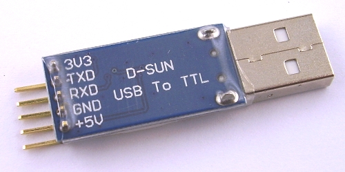

_Mack_ Опубликовано 27 декабря, 2014 Поделиться Опубликовано 27 декабря, 2014 (изменено) Мужики вот такая штучка есть дома на чипе PL2303HX Ей можно почитать вот этот блок И вот фото разъема красный, синий, белый, черный Братишка на маршруте на газельке уже замучился с газом, троит пердит ни едет) ни кто не хочет браться, нужно помочь человеку. Изменено 27 декабря, 2014 пользователем _Mack_ Ссылка на комментарий Поделиться на другие сайты Поделиться
yrii Опубликовано 29 декабря, 2014 Поделиться Опубликовано 29 декабря, 2014 да, цепляй TXD? RXD, и GND Ссылка на комментарий Поделиться на другие сайты Поделиться
Волгоградский Опубликовано 30 декабря, 2014 Поделиться Опубликовано 30 декабря, 2014 (изменено) Обычный шнур DR73 и программа Диджитроник, вот с версией не подскажу, только методом научного тыка. Может и 7.0 запросить или 1.14 Изменено 30 декабря, 2014 пользователем Волгоградский Ссылка на комментарий Поделиться на другие сайты Поделиться
