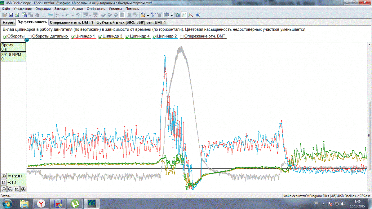

krendelek001 Опубликовано 14 октября, 2015 Опубликовано 14 октября, 2015 (изменено) opel zafira x18xe1 машина приехала с нестабильным холостым ходом и плохим набором оборотов сопровождающим выстрелами в воздухан. по диагностики показала из ошибок только лямбда зонд и как подтвердилась в параметрах так и есть стоит мертво около 5000mv. По всем остальным параметрам все норм MAF-10kg на хх. температурные датчики все показывают адекватно, время впрыска 3,5ms, Снял форсунки, проверил на стенде. Все распыляют равномерно. Что бы не думалось промыл ультразвуком, улучшений по распылу и производительности не последовало. проверял на импульсе 3,5ms. как на авто. давление топлива 4 bar, компрессия по 15 в каждом, утечки по пневмо тестеру не больше 25% во всех. между котлами не свистит, менял катушку на заведомо исправную. все мимо((( Если при работающем двигателе прыснуть быстрого старта обороты выравниваются и она начинает газовать. . зафира1цилиндр.rarПолучение информации... зафира2цилиндр.rarПолучение информации... зафира3цилиндр.rarПолучение информации... зафира4цилиндр.rarПолучение информации... Изменено 14 октября, 2015 пользователем krendelek001

krendelek001 Опубликовано 16 октября, 2015 Автор Опубликовано 16 октября, 2015 В 15.10.2015 в 09:55, MVE сказал: осциллограмму синхронизации дпкв и дпрв делай, заодним и видно будет что с датчиком колена снял css вторая половина с прысканьем в воздухан

сергей28011970 Опубликовано 16 октября, 2015 Опубликовано 16 октября, 2015 В 16.10.2015 в 06:35, krendelek001 сказал: снял css вторая половина с прысканьем в воздухан У вас не работают 3 и 4 цилиндры на протяжении 2/3 осцилки, они не заработали и после впрыска бензина, значит проблема с управлением форсунок этих цилиндров. Но не понятно что произошло в последней части осцилки - почему работающие цилиндры ушли в минус, а не работающие стали работать. А хвостик можно показать?
omdm Опубликовано 16 октября, 2015 Опубликовано 16 октября, 2015 В 16.10.2015 в 19:46, krendelek001 сказал: ремень проверял! все гуд А компрессия говорит об обратном. В 16.10.2015 в 20:36, сергей28011970 сказал: Но не понятно что произошло в последней части осцилки - почему работающие цилиндры ушли в минус, а не работающие стали работать. А хвостик можно показать? Быстрый старт до цилиндров долетел.Потому всё и поменялось.

krendelek001 Опубликовано 18 октября, 2015 Автор Опубликовано 18 октября, 2015 В 16.10.2015 в 20:36, сергей28011970 сказал: У вас не работают 3 и 4 цилиндры на протяжении 2/3 осцилки, они не заработали и после впрыска бензина, значит проблема с управлением форсунок этих цилиндров. Но не понятно что произошло в последней части осцилки - почему работающие цилиндры ушли в минус, а не работающие стали работать. А хвостик можно показать? на этой осциллограмме нет хвоста! делал другой css хвост опускается равномерно на все четыре цилиндра. от форсунок до блока провода прозванивал все в порядке не смог снять в какой момент от вмт прыскают так как на форсунки фишки в единый блок соединены В 17.10.2015 в 09:51, tva381 сказал: если по-вашему все гуд то контрольная замена эбу(было похожее в практике) я к этому тоже склоняюсь! голова кругом)))
сергей28011970 Опубликовано 18 октября, 2015 Опубликовано 18 октября, 2015 В 18.10.2015 в 19:35, krendelek001 сказал: на этой осциллограмме нет хвоста! делал другой css хвост опускается равномерно на все четыре цилиндра. от форсунок до блока провода прозванивал все в порядке не смог снять в какой момент от вмт прыскают так как на форсунки фишки в единый блок соединены я к этому тоже склоняюсь! голова кругом))) Попробуйте поменять местами форсунки 3,4 и 1,2 и с снова снять CSS.
