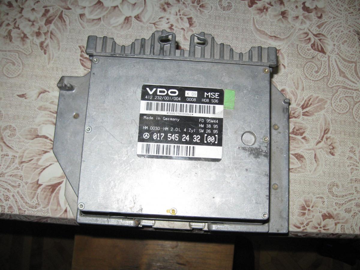

boca Опубликовано 15 октября, 2015 Автор Поделиться Опубликовано 15 октября, 2015 Сейчас промываю плату иммо (ИК), может получится оживаить... Блоки: ИК: 210 820 27 26 ЭБУ: см фото Ссылка на комментарий Поделиться на другие сайты Поделиться
