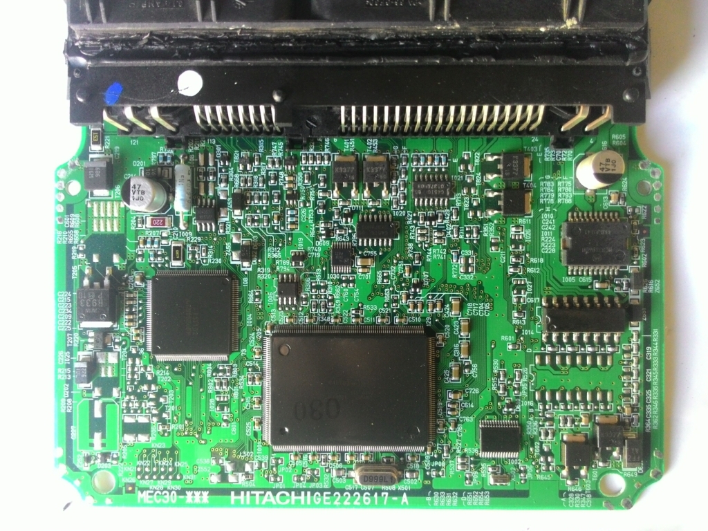

nemoi Опубликовано 15 октября, 2015 Поделиться Опубликовано 15 октября, 2015 добрый день собственно все в теме фото прилогаю Ссылка на комментарий Поделиться на другие сайты Поделиться

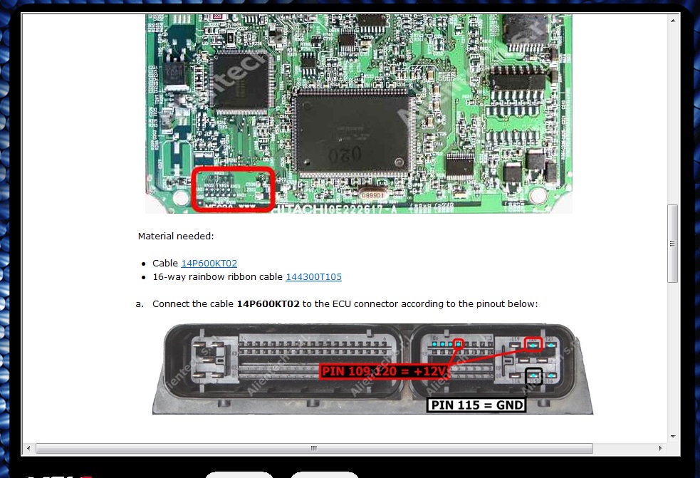

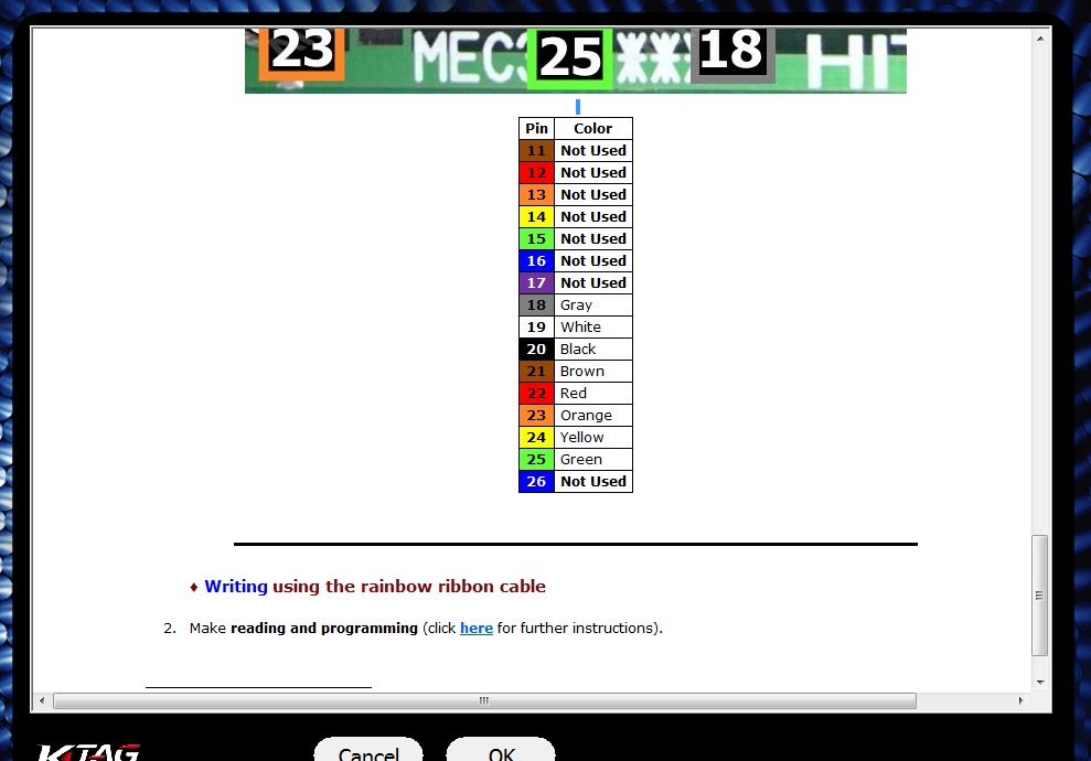

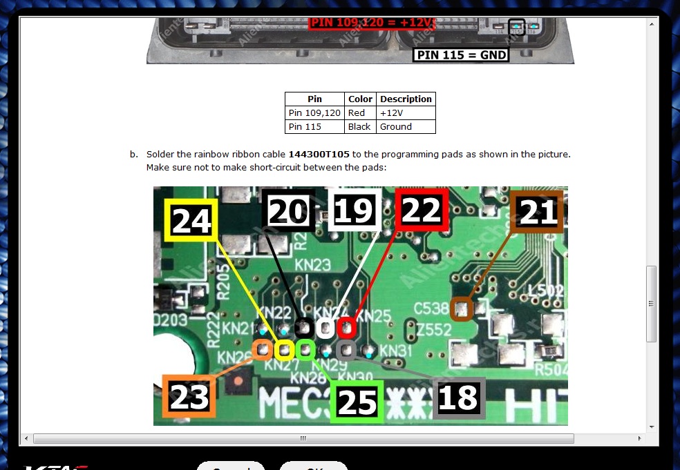

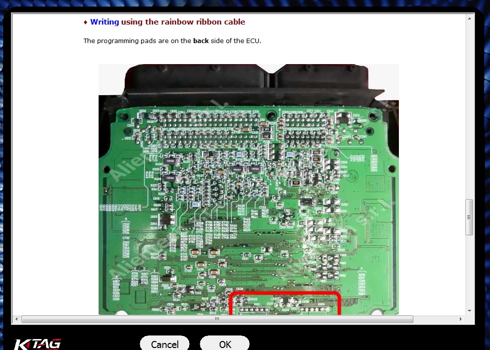

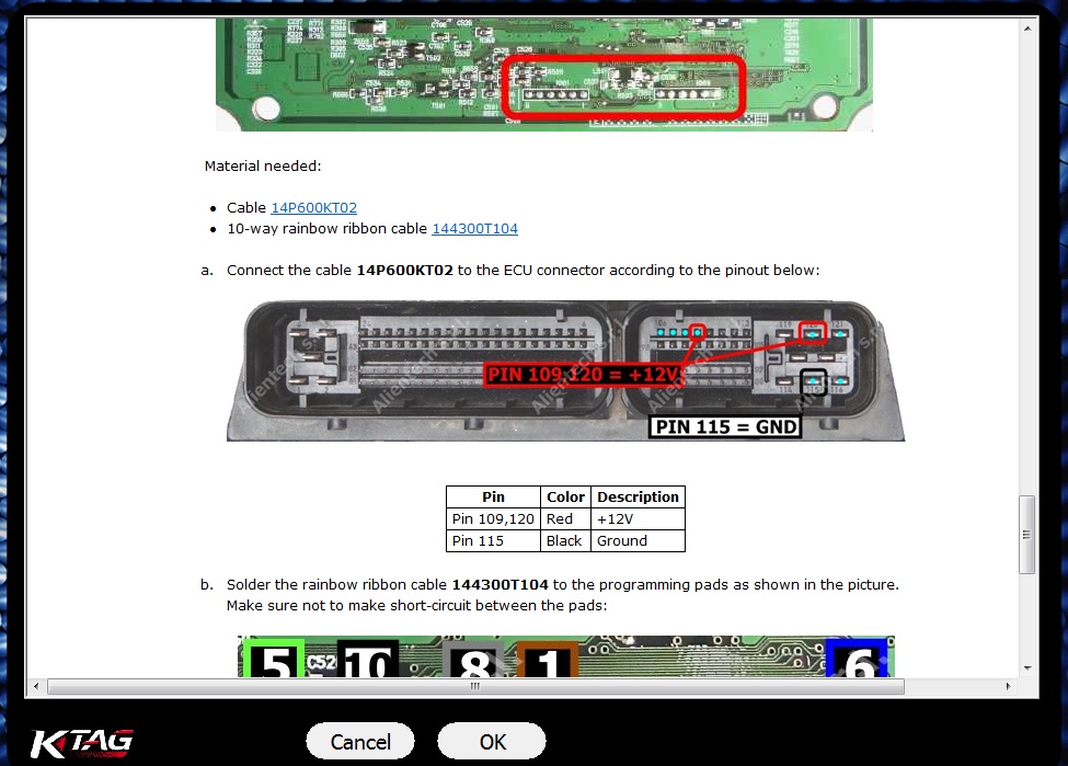

power Опубликовано 15 октября, 2015 Поделиться Опубликовано 15 октября, 2015 (изменено) Серег, могу тебе предложить от k-tag Изменено 15 октября, 2015 пользователем power Ссылка на комментарий Поделиться на другие сайты Поделиться
nemoi Опубликовано 15 октября, 2015 Автор Поделиться Опубликовано 15 октября, 2015 Спасибо ! вопрос закрыт , обожаю паять ) Ссылка на комментарий Поделиться на другие сайты Поделиться
