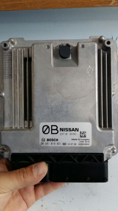

avtomag Опубликовано 15 октября, 2015 Поделиться Опубликовано 15 октября, 2015 Что б не писать дважды скопирую с соседнего ресурса Всем привет.Я еще один клиент у которого умер блок после прошивки АЯШИКО.Машина Инфинити фх35 2013года с мотором 3,0дизель.Сейчас жду блок с Питера,а клиенты мне выносят мозг.10 дней назад Заказал у него тюнинг и убрать сажу.Все ок . Машина вернулась через 5 дней с ошибкой на егр и черными глушаками.Попросил его убрать с этой прошивки еще и егр-в ответ услышал цену как за новую прошивку.Согласился-рас начал делать он,пусть доделывает.Прислал прошивку.я зашиваю через галетту бдм.Провода оставляю на блоке,что б 5 раз не паять подсоединяю блок к машине.Запуска нет.Пробую еще раз ее записать этой же прошивкой-Записалось-но запуска нет.Пишу сток. Запуск есть все ок.Пишу ему и объясняю ситуацию он мне кидает еще одну прошивку.Заливаю ее и все Блок ТРУП .Ни галетто ни бдм100 ни к-таг ни х-прог с блоком не связываются.Стоки и этот ебаный тюнинг выложу завтра.Слышал что я не первый кому он завалил блок на дизелях.Теперь на сообщения в скайпе не отвечает.Блок продет 21.10.До этого времени Чтоб не быть голословным готов купить еще один блок за символическую цену и на видео заснять.Прошить его сперва стоком,а потом его прошивкой которую он мне дал и убить этот блок прошивкой.Что то много понаписал,но Это пападос финансово и морально.Машина целый бокс занимает.И я не то что б заработать я несу убытки.А ему даже ответить тяжело.Работал всегда с Vovan123 и буду работать,но в этот злощасный день он был занят.Всем спасибо за внимание и не наступайте на наши грабли.!!!!!!!!!!!!!!!!!!!ОЯШИКО ПРИВЕТ.!!!!!!!!!!!!!!!!!!!!!!!!!!!!!!!!!!!!!!!!!!!!!!!!!!!!!!!!!!!!!!!!!!!!!!!!!! Ссылка на комментарий Поделиться на другие сайты Поделиться
