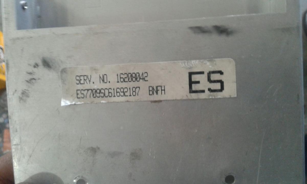

Oleg Cherepanov Опубликовано 23 октября, 2015 Опубликовано 23 октября, 2015 знать бы какая проша стоит!было бы проще
Oleg Cherepanov Опубликовано 28 октября, 2015 Опубликовано 28 октября, 2015 так вот!на микрухе у тебя проша с исперы с иммо, а сам блок у тебя просто нексия коррейской сборки! прошку кинул пробуй должно завестись только связь с иммо убери! nex_std1.zipПолучение информации...
