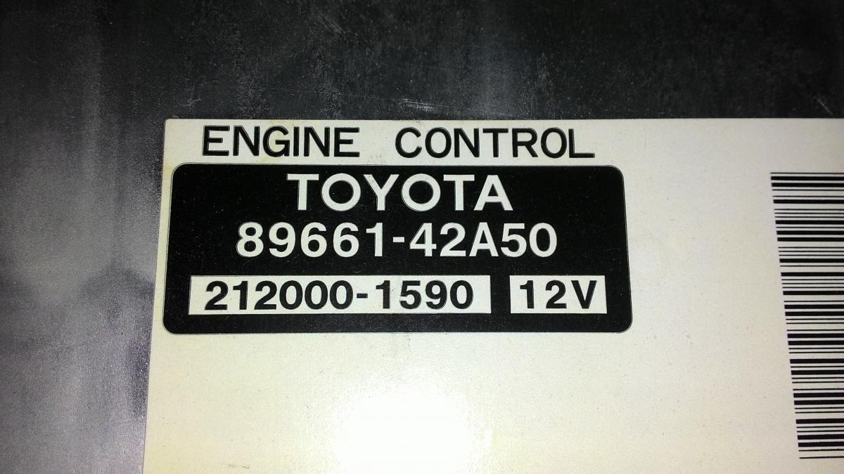

Zoll Опубликовано 20 октября, 2015 Поделиться Опубликовано 20 октября, 2015 Здравствуйте. Суть проблемы вот в чем, когда то в автомобиле отключили иммо, после появилась такая неисправность, снимаем клемму с аккумулятора, авто не заводится, далее включаем зажигание ждем минут 20-30 и автомобиль заводится, проблема возникает после снятия аккумулятора. В моторнике ошибка B2796 Toyota No Communication In Immobilizer, стирается после запуска. Разобрал ЭБУ память 93c86 считал содержимое, все затерто FF. Вообщем клиент желает решить данную проблему, подскажите с чего начать. Ссылка на комментарий Поделиться на другие сайты Поделиться

emz Опубликовано 20 октября, 2015 Поделиться Опубликовано 20 октября, 2015 этот моторник бьётся 2003им годом. а машинка по вашим описаниям 2001 г. а если это так, то иммо для этого моторника уже должен быть выносной. а на машинке 2001 года ключи лежат в моторном... вот и делайте выводы... пробейте для начала по вину номер моторного, какой должен быть. и от этого пляшите... Ссылка на комментарий Поделиться на другие сайты Поделиться

Zoll Опубликовано 21 октября, 2015 Автор Поделиться Опубликовано 21 октября, 2015 Тему можно закрывать, память стояла 93с86 а должна стоять 93с66. Огромная благодарнось за помощь в решении проблемы emz!!! Ссылка на комментарий Поделиться на другие сайты Поделиться
