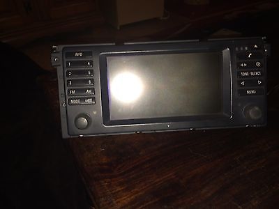

serges Опубликовано 20 октября, 2015 Опубликовано 20 октября, 2015 (изменено) суть неисправности-нет синхронизации изображения,как когда то на старых телевизорах,когда плыли и строки и кадры.Кнопками управление есть ,машинка работает но картинка все время плывет и слева на право и сверху вниз.Плюс к этому изменилась цветопередач а ,все стало в розовом оттенки. машинка как на фото но это не моя. Буду признателен за схемку или наводку на поиск трабла Изменено 20 октября, 2015 пользователем serges
sdd_sn Опубликовано 20 октября, 2015 Опубликовано 20 октября, 2015 Было такое,пропаял плату и все заработало,но помимо монитора проблема может быть в навигаторе,тв тюнере и в проводке,у вас скорее всего пропал зеленый цвет
yura12 Опубликовано 21 октября, 2015 Опубликовано 21 октября, 2015 Там синхронизация идет вместе с зеленым. Иди по этой цепочке.
serges Опубликовано 21 октября, 2015 Автор Опубликовано 21 октября, 2015 В 21.10.2015 в 06:17, yura12 сказал: Там синхронизация идет вместе с зеленым. Иди по этой цепочке. ребята,схемку бы краем глаза глянуть
sdd_sn Опубликовано 21 октября, 2015 Опубликовано 21 октября, 2015 возьмите осциллограф и посмотрите что приходит на монитор,если сигналы всех трех цветов присутствуют,пропаивайте плату монитора
