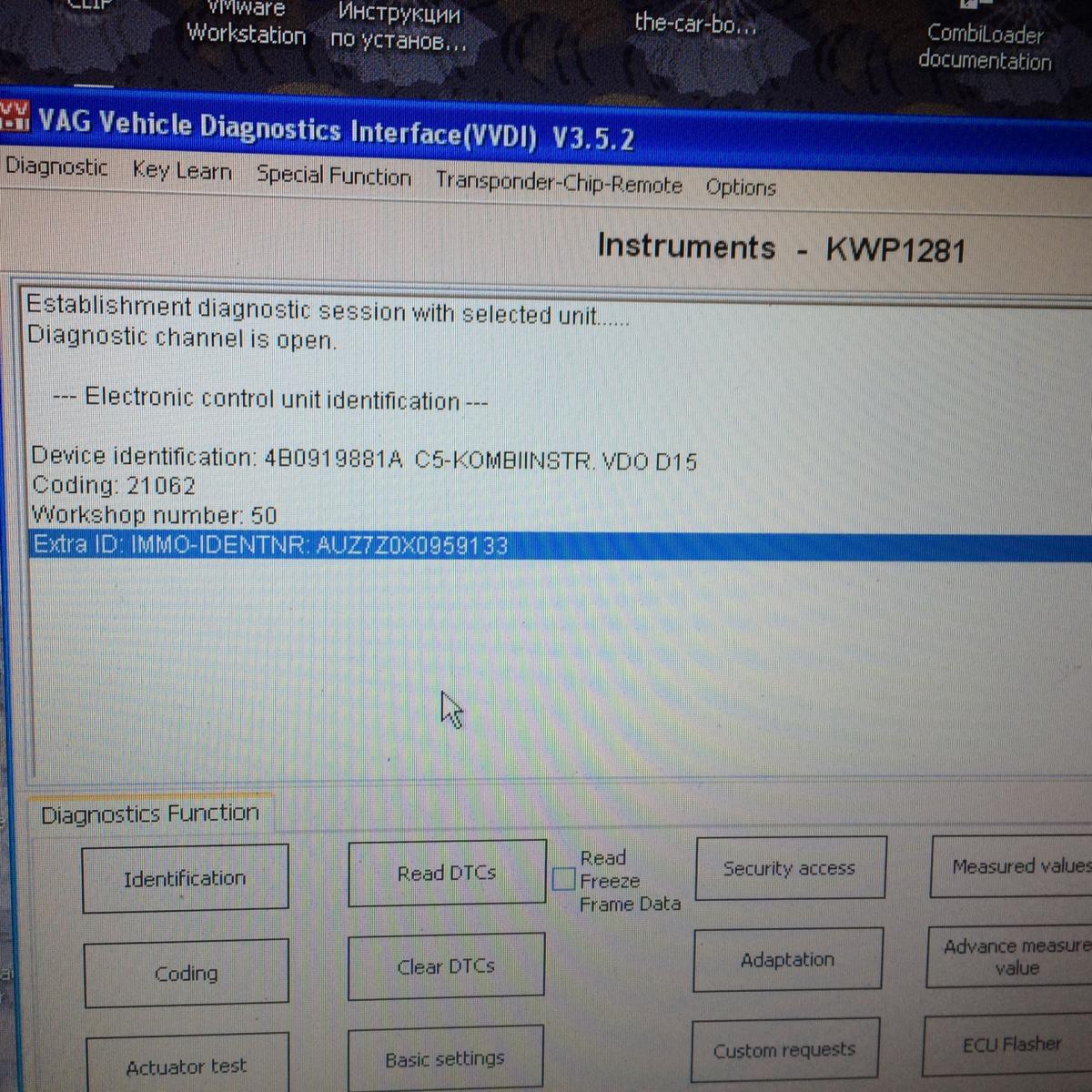

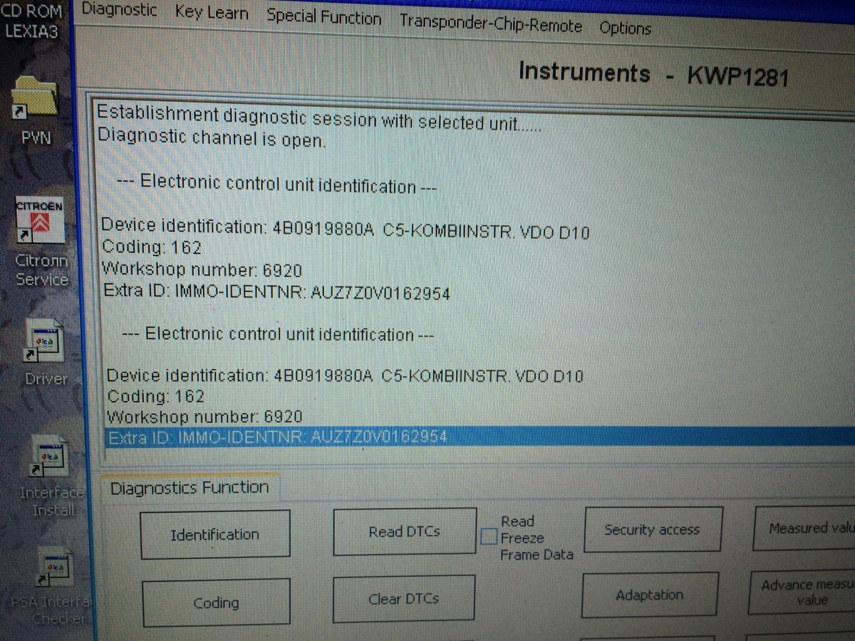

alekseipatriot Опубликовано 20 октября, 2015 Поделиться Опубликовано 20 октября, 2015 Здравствуйте. Ауди А6 2.4 автомат 99 год нужно заменить щиток приборов (из-за битых пикселей). Делаю VVDI- считал с оригинального щитка Eeprom и залил его в донорскую панель,дисплей на панели погас ((((. (Не прокатило перекинуть EEprom). Считал с оригинального щитка cooding 5 цифр. Ставлю донорскую панель,записываю коддинг,адаптирую к моторному,прописываю ключи. Машина заводится,все здорово ))) Решили поправить пробег- вычитали пробег, записываем нужный пробег,пробег отображается на щитке нужный,НО ТУТ ЗАМИГАЛ КЛЮЧИК .Делаю back up EEprom до правки дампа. Ключик все равно мигает. Ключей показывает 0 в 21 канале.Произвожу запись ключей,но при нажатие кнопки Save в 21 канале,ключик все равно не гаснет. Заливаю снова EEprom до правки пробега,ключик мигает,ввожу логин,ключ тухнет,захожу посмотреть в 21 канал сколько ключей-0. Пробую завести- машина заводится всеми прописанными ключами .. Ошибок нет. Ждем 5 мин-машина заводится всеми ключами. Клиент уехал Сегодня звонит-говорит моргает ключ машина не заводится . Что накосячил? Можно этот щиток привязать к машине? audi a6 donor 93c66.bin audi a6 donor do probega 93c66.bin audi a6 original 93c66.bin Ссылка на комментарий Поделиться на другие сайты Поделиться
www23 Опубликовано 20 октября, 2015 Поделиться Опубликовано 20 октября, 2015 ключик то в родной панеле ид48 а вот в доноре судя по всему должен быть ид13 Ссылка на комментарий Поделиться на другие сайты Поделиться

alekseipatriot Опубликовано 20 октября, 2015 Автор Поделиться Опубликовано 20 октября, 2015 Www23,спасибо за подскаску. Действительно, глянул дампы в Танго и они определились по разным годам(чипы разные). Хотя на разборке сказали, что щиток 1999 года. P.s. странно, что щиток сначала принял 48 чипы. На машину поставили старый щиток, машина, сразу завелась. Щиток вернут на разборку. Тему можно закрыть. Спасибо за помощь Ссылка на комментарий Поделиться на другие сайты Поделиться

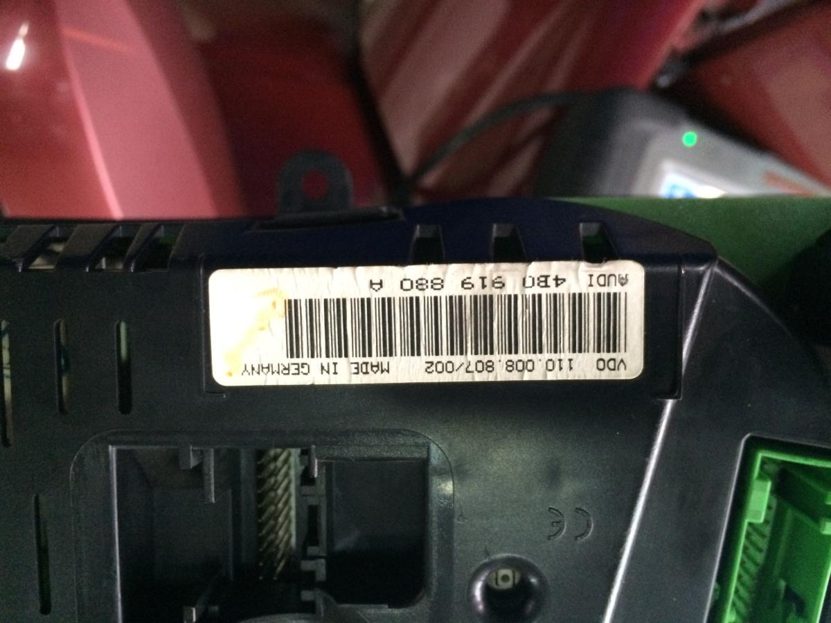

Sebbat Опубликовано 20 октября, 2015 Поделиться Опубликовано 20 октября, 2015 На панели сзади всегда год нужно смотреть, перед тем как менять панели ! Ссылка на комментарий Поделиться на другие сайты Поделиться
masterok Опубликовано 20 октября, 2015 Поделиться Опубликовано 20 октября, 2015 А если потроха заменяны ,то куда смотреть )) Ссылка на комментарий Поделиться на другие сайты Поделиться
alekseipatriot Опубликовано 20 октября, 2015 Автор Поделиться Опубликовано 20 октября, 2015 Можно фото,где смотреть? А то я не нашёл Ссылка на комментарий Поделиться на другие сайты Поделиться
masterok Опубликовано 20 октября, 2015 Поделиться Опубликовано 20 октября, 2015 Ну типо на пластике смотри ,если этикетка с идентами не помогает .)) Ссылка на комментарий Поделиться на другие сайты Поделиться
www23 Опубликовано 20 октября, 2015 Поделиться Опубликовано 20 октября, 2015 Www23,спасибо за подскаску. Действительно, глянул дампы в Танго и они определились по разным годам(чипы разные). Хотя на разборке сказали, что щиток 1999 года. P.s. странно, что щиток сначала принял 48 чипы. На машину поставили старый щиток, машина, сразу завелась. Щиток вернут на разборку. Тему можно закрыть. Спасибо за помощь да можно и эту было оставить просто чипы поменять на T5 и все делов то да и таже танга в 6 сек их в панель пихнула бы Ссылка на комментарий Поделиться на другие сайты Поделиться
