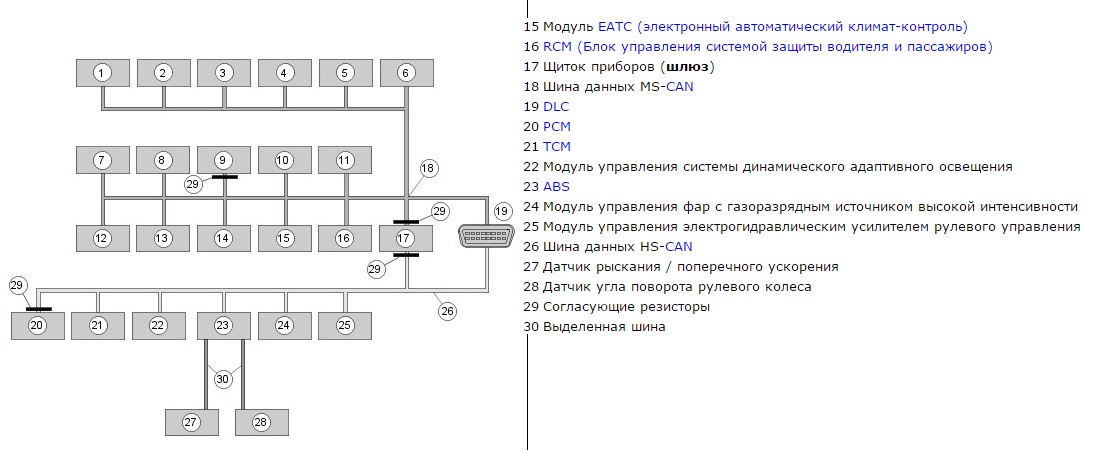

kashey Опубликовано 21 октября, 2015 Поделиться Опубликовано 21 октября, 2015 по моторному отсеку все блоки видит ? PCM,ABS. или только PCM не видит ? бывает в разъёме на правой панели под бардаком кан пропадает .тот что под капот идет.Сопротивление кан должно быть 60 Ом. Еще бывает в скрутке кана отгнивает .прозванивать кан между РСМ и OBD разъёмом. тогда точно будет ясно . Ссылка на комментарий Поделиться на другие сайты Поделиться
jonniural96 Опубликовано 21 октября, 2015 Автор Поделиться Опубликовано 21 октября, 2015 только эбу двс не видит сейчас вот померял кан в монтажном моторного отсека уходит по лонжерону там бесконечность Ссылка на комментарий Поделиться на другие сайты Поделиться
kashey Опубликовано 21 октября, 2015 Поделиться Опубликовано 21 октября, 2015 На разъеме РСМ при отключенном блоке ,сопротивление в кан 120 Ом есть ? Ссылка на комментарий Поделиться на другие сайты Поделиться
jonniural96 Опубликовано 21 октября, 2015 Автор Поделиться Опубликовано 21 октября, 2015 да на всех кроме авс - панель,гем,двс Ссылка на комментарий Поделиться на другие сайты Поделиться
kashey Опубликовано 21 октября, 2015 Поделиться Опубликовано 21 октября, 2015 Вот архитектура кан Ссылка на комментарий Поделиться на другие сайты Поделиться
oleglikar Опубликовано 21 октября, 2015 Поделиться Опубликовано 21 октября, 2015 (изменено) Напишите вин, посмотрим схемы. Если есть сомнения в целостности шины КАН (на obd-разъеме 60 Ом?), PCM (моторный) можно продиагностировать "на столе", или просто отключить от него все блоки, проверьте питание, и КАН напрямую от адаптера диагностического.(120 Ом паралельно). Изменено 21 октября, 2015 пользователем oleglikar Ссылка на комментарий Поделиться на другие сайты Поделиться
jonniural96 Опубликовано 22 октября, 2015 Автор Поделиться Опубликовано 22 октября, 2015 сейчас померял кан на обд разьеме шина моторного-60 омов салонная-121 ом Ссылка на комментарий Поделиться на другие сайты Поделиться
