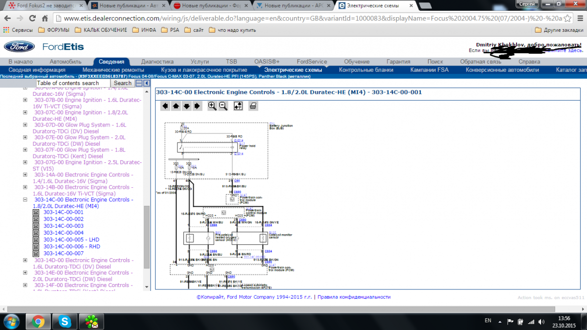

SergKuga Опубликовано 23 октября, 2015 Поделиться Опубликовано 23 октября, 2015 вот смотри Ссылка на комментарий Поделиться на другие сайты Поделиться
jonniural96 Опубликовано 23 октября, 2015 Автор Поделиться Опубликовано 23 октября, 2015 эти схемы я уже пересмотрел миллион раз почему-то на схеме есть постоянный+ с 3х амперного преда а тут его нету как так а? до этого какие были форды они без этого преда не заводились сиптомы такие-же моргает лампа иммо и нет связи с эбу двс Ссылка на комментарий Поделиться на другие сайты Поделиться

romaxa-ev Опубликовано 23 октября, 2015 Поделиться Опубликовано 23 октября, 2015 3А предохранитель на управление стоит на SIEMENS.А на VISTEON его нет.Какая система то Ссылка на комментарий Поделиться на другие сайты Поделиться
kashey Опубликовано 23 октября, 2015 Поделиться Опубликовано 23 октября, 2015 Если проводка целая, питание есть ,а блок на связь не выходит ,то вариантов не так уж и много. Ссылка на комментарий Поделиться на другие сайты Поделиться

kashey Опубликовано 23 октября, 2015 Поделиться Опубликовано 23 октября, 2015 (изменено) при включенном зажигании "+" все присутствуют ? На мондео 2007 г. была болячка ,зависал блок и не включал питание. на связь не выходил пока реле не подопрешь вручную,тогда блок на связь выходит, стираешь ошибки и дальше работает как ни в чем не бывало. "+" 34,46,"-" 10,11,23 Исходя из схемы данного блока у него нет постоянного питания. 46 зажигание, 34 силовое питание . Изменено 23 октября, 2015 пользователем kashey Ссылка на комментарий Поделиться на другие сайты Поделиться
Виталик 522 Опубликовано 23 октября, 2015 Поделиться Опубликовано 23 октября, 2015 (изменено) короче, на 99,9 % приговорил я блок , подскажите как его на столе вывести на связь из имеющихся приблуд-галета,кесс,ммс флешер,бдм100 достаточно сканера) 23масса 34питание после гл.реле (К30Р) 46отключаемое напряжение (К15) 30CAN-L 41CAN-H если уж неувидит, тогда заветная площадка бдм внутри Изменено 23 октября, 2015 пользователем Виталик 522 Ссылка на комментарий Поделиться на другие сайты Поделиться
