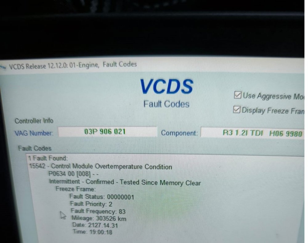

turcflavius Опубликовано 6 ноября, 2023 Поделиться Опубликовано 6 ноября, 2023 Hello, I have a similar problem on my VW Polo 1.2 CFWA. I checked the ECU, it does not overheat. Can you help me with this? Cm. the bug attached. Ссылка на комментарий Поделиться на другие сайты Поделиться
