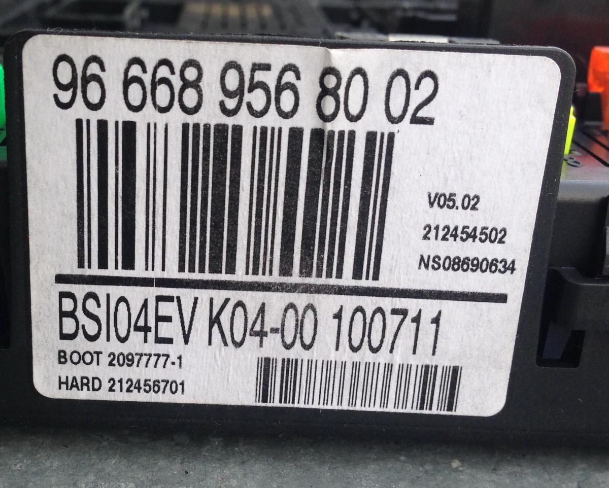

balayeur Опубликовано 22 октября, 2015 Поделиться Опубликовано 22 октября, 2015 Привет всем !Citroen C4 Picasso 2010 года BSI JC версии после 2008 годаФизически повредил епромку 95128, дампа нет Необходим "читсый" епром для этого БСИ. Его номера: 966689568002BSI04EV K04-00 100711BOOT 2097777-1HARD 212456701 V05.02212454502NS08690634 Фото этикетки пралагаю Спасибо Ссылка на комментарий Поделиться на другие сайты Поделиться

balayeur Опубликовано 23 октября, 2015 Автор Поделиться Опубликовано 23 октября, 2015 Знакомый коллега утверждал, что на этот блок нужно готовить дамп.. Легких путей не ищем !! Ведро ездит, но уехать не может - нужно разбираться с кодировками Всем хорошего настроения Ссылка на комментарий Поделиться на другие сайты Поделиться
Sebbat Опубликовано 23 октября, 2015 Поделиться Опубликовано 23 октября, 2015 для кодировок дамп не надо чистить обратитесь к дилеру, он вам по вину даст комплектацию Ссылка на комментарий Поделиться на другие сайты Поделиться
www23 Опубликовано 24 октября, 2015 Поделиться Опубликовано 24 октября, 2015 В 23.10.2015 в 11:22, balayeur сказал: Знакомый коллега утверждал, что на этот блок нужно готовить дамп.. Легких путей не ищем !! Ведро ездит, но уехать не может - нужно разбираться с кодировками Всем хорошего настроения считай с родной если кристалл не сломан то можно вычитать микроскоп и терпение ))) Ссылка на комментарий Поделиться на другие сайты Поделиться
balayeur Опубликовано 24 октября, 2015 Автор Поделиться Опубликовано 24 октября, 2015 В 24.10.2015 в 11:56, www23 сказал: считай с родной если кристалл не сломан то можно вычитать микроскоп и терпение ))) Нет, это потерянный случай. Я ее на работе в тот день на рентгене смотрел - уголок кристала отвалился, где вывод массы .. Ссылка на комментарий Поделиться на другие сайты Поделиться
AlexNN Опубликовано 26 октября, 2015 Поделиться Опубликовано 26 октября, 2015 Цитата Нет, это потерянный случай. Я ее на работе в тот день на рентгене смотрел - уголок кристала отвалился, где вывод массы .. Часика 2-3 с лексией и огонь;) Ссылка на комментарий Поделиться на другие сайты Поделиться
407s Опубликовано 26 октября, 2015 Поделиться Опубликовано 26 октября, 2015 После чистки подключаем компьютер, запускаем телезагрузку и за ней телекодировку автоматом. Вот оно счастье. Так бы еще прокатывало в MEV или MED, тогда жить стало проще :) Ссылка на комментарий Поделиться на другие сайты Поделиться
balayeur Опубликовано 27 октября, 2015 Автор Поделиться Опубликовано 27 октября, 2015 Я почти два дня крутил вертел эти кодировки. Так и не получилось заставить работать дворники. Плюс пара тройка других косяков осталась .. Это к вопросу, что может чистый дамп это не просто FF ?! Ссылка на комментарий Поделиться на другие сайты Поделиться
Sebbat Опубликовано 27 октября, 2015 Поделиться Опубликовано 27 октября, 2015 может какой разъем забыли поставить или предохранители проверить надо Ссылка на комментарий Поделиться на другие сайты Поделиться
balayeur Опубликовано 28 октября, 2015 Автор Поделиться Опубликовано 28 октября, 2015 (изменено) Нет, все дело в этих кодировках. Вчера такое же авто заезжало, правда по-старее, до рестайловый. Взял оттуда все кодировки и выставил также на своей. В итоге все ожило, засветилось и зашевелилось. Осталось пару ошибок с моторным и эл ручником. Для себя я сделал вывод, что логического понимания у названий кодировок НЕТ. Изменено 28 октября, 2015 пользователем balayeur Ссылка на комментарий Поделиться на другие сайты Поделиться
