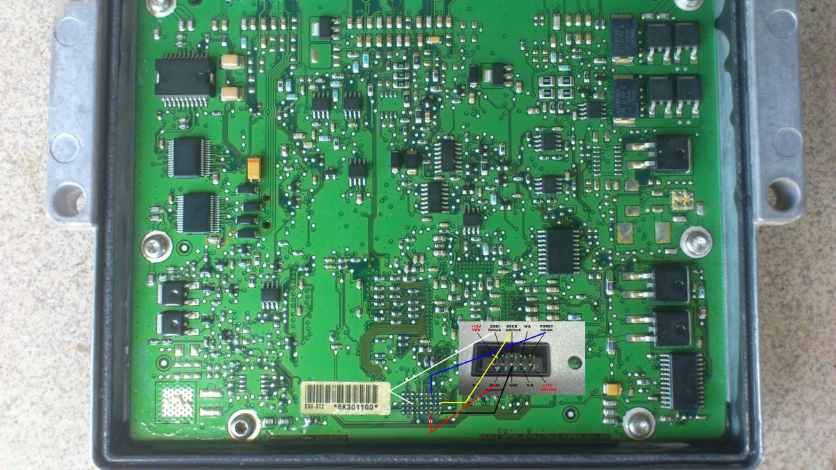

Виталик 522 Опубликовано 22 октября, 2015 Опубликовано 22 октября, 2015 В 22.10.2015 в 14:15, jonniural96 сказал: приветствую коллеги! подскажите можно-ли этот эбу перепрошить на столе MMC Flacher2? галетой по бдм можно прошить
areal Опубликовано 22 октября, 2015 Опубликовано 22 октября, 2015 (изменено) В 22.10.2015 в 15:42, Виталик 522 сказал: галетой по бдм можно прошить А фото подключения есть? Изменено 22 октября, 2015 пользователем areal
jonniural96 Опубликовано 22 октября, 2015 Автор Опубликовано 22 октября, 2015 машина не заводится нет связи с эбу двс вот и хочу его на столе проверить а как подключить не знаю

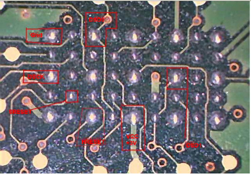

Alex161_rus Опубликовано 22 июня, 2016 Опубликовано 22 июня, 2016 (изменено) Подниму тему. Нужна распиновка BDM блок ESU 131 Ford focus 2 1,8 l Поделитесь кто может плииз, Изменено 22 июня, 2016 пользователем Alex161_rus
Alex161_rus Опубликовано 23 июня, 2016 Опубликовано 23 июня, 2016 Время не терпело,пришлось б у блок купить и оправить клиента.С этим на досуге буду заниматься.
Alex161_rus Опубликовано 23 июня, 2016 Опубликовано 23 июня, 2016 ids ом пробовал,не получилось. Отложил на потом,клиента отпустил с новым блоком. 1
