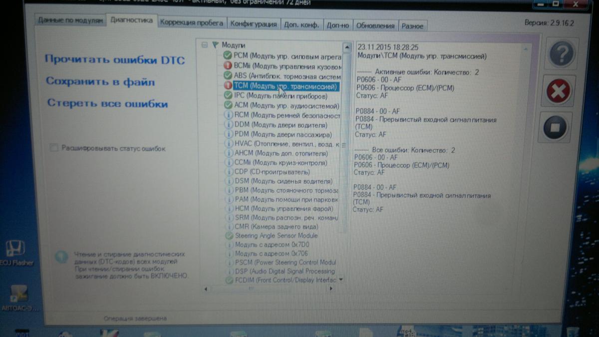

Irek73 Опубликовано 23 ноября, 2015 Поделиться Опубликовано 23 ноября, 2015 Форд 3 после езды, например вышел из магаза, вкл. зажигание и на табло ошибка по акпп, авто в аварию, только до 2 вот это по диагностике показывает, ребята есть у них проблемы по эбу или жгуту ? на что первое нужно обратить внимание? ошибку стираю может 2 дня кататься и норм, ошибка выходит только когда вкл зажигание. после стоянки Ссылка на комментарий Поделиться на другие сайты Поделиться
xavit Опубликовано 23 ноября, 2015 Поделиться Опубликовано 23 ноября, 2015 p0606 внутренняя неисправность тсм Наверно подыхает блочек попробуй софт обнавить Ссылка на комментарий Поделиться на другие сайты Поделиться
Irek73 Опубликовано 24 ноября, 2015 Поделиться Опубликовано 24 ноября, 2015 Офицыалы уже обновляли говорит Ребята где у нее стоит блок ТСM? Ссылка на комментарий Поделиться на другие сайты Поделиться
SergKuga Опубликовано 24 ноября, 2015 Поделиться Опубликовано 24 ноября, 2015 на самой коробка куда разЪёмы включаются Ссылка на комментарий Поделиться на другие сайты Поделиться
