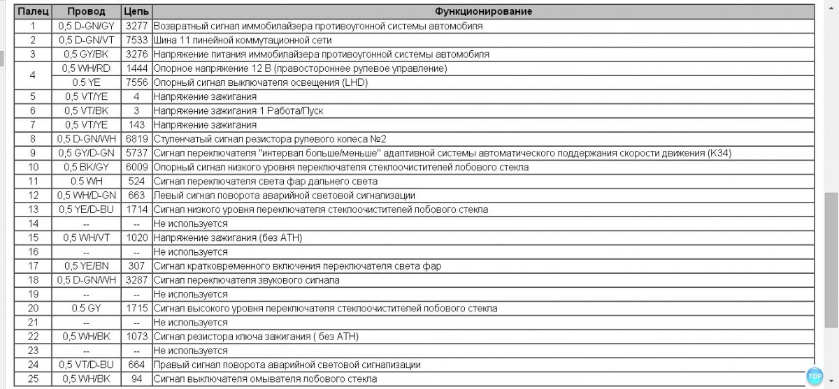

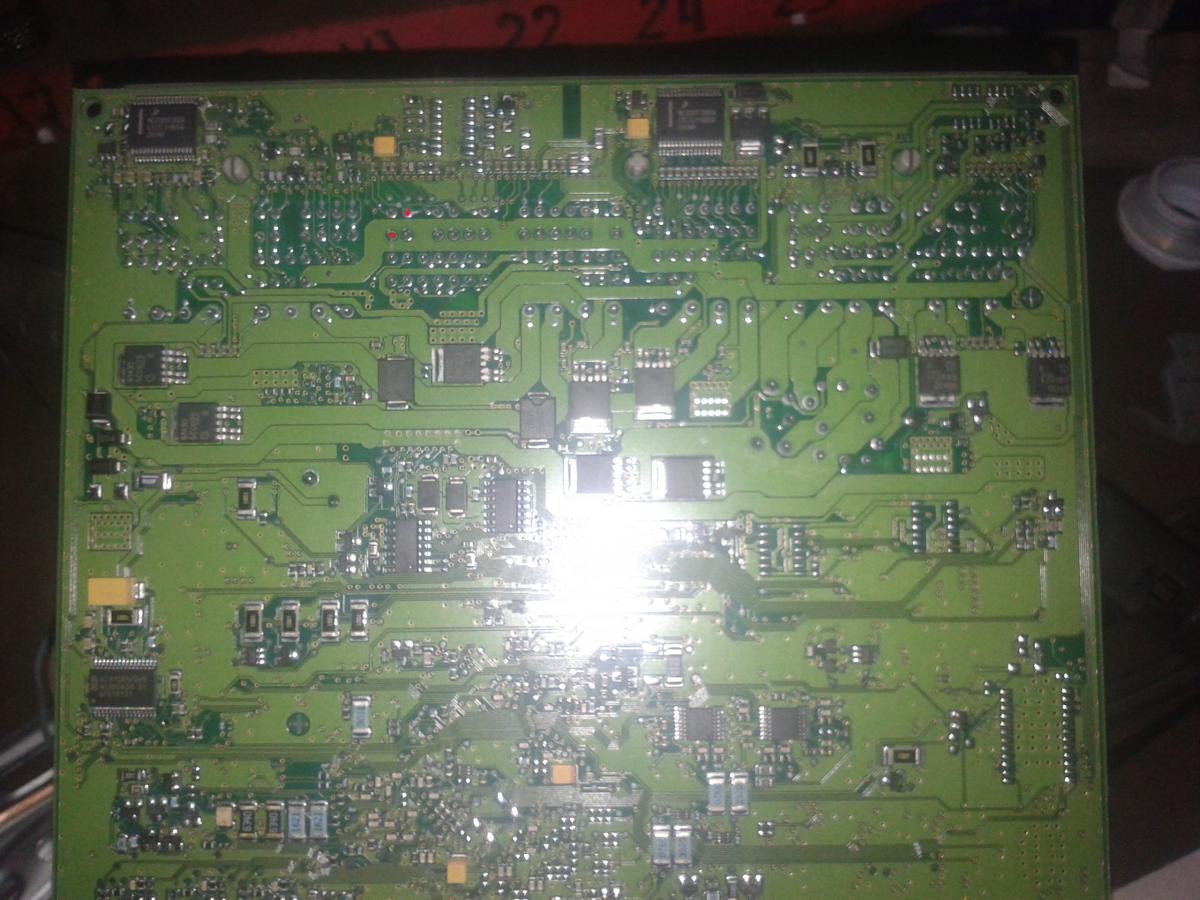

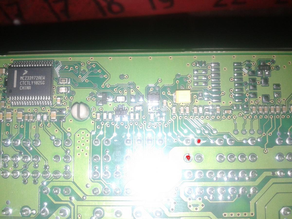

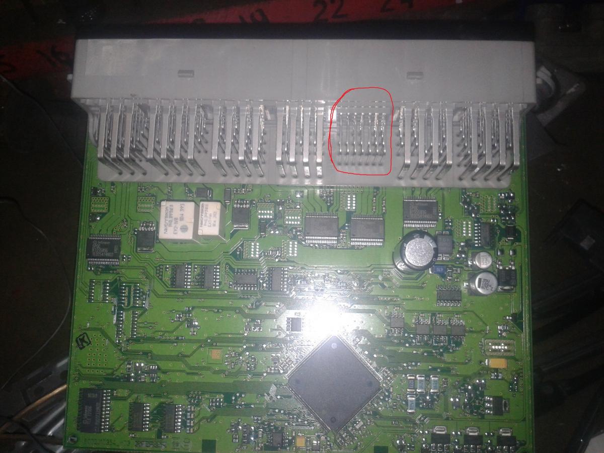

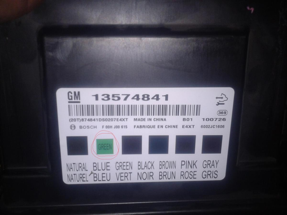

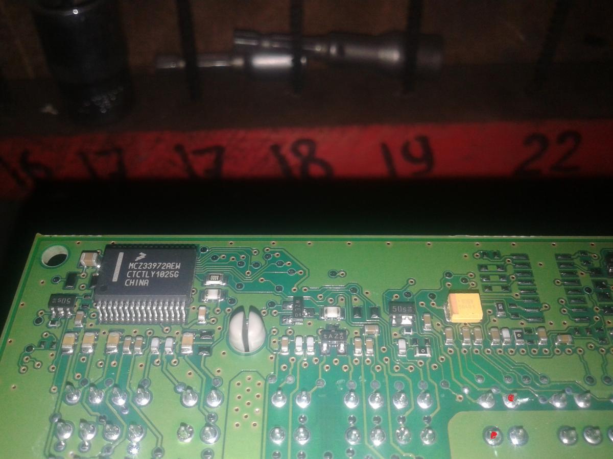

052 Опубликовано 29 февраля, 2016 Поделиться Опубликовано 29 февраля, 2016 включаю зажигание, перемыкаю втягивающее на прямую машина заводится ( зажигание заведомо включено) подозрение на то что вывел из строя блок BCM ( BSI ) прозванивал провода от замка которые отвечают за запуск стартера это 4 и 6 контакты на замке бело-черный и бело-фиолетовый вроде. . разобрал блок и ничего не нашел. контакты на плате этих проводов нешел. а куда идут ни проследить. Сейчас буду заниматься таким же . Вот нашёл назначение контактов из тис-онлайна фишка 3 зелёная .Пины 5,6 и 7 Ссылка на комментарий Поделиться на другие сайты Поделиться

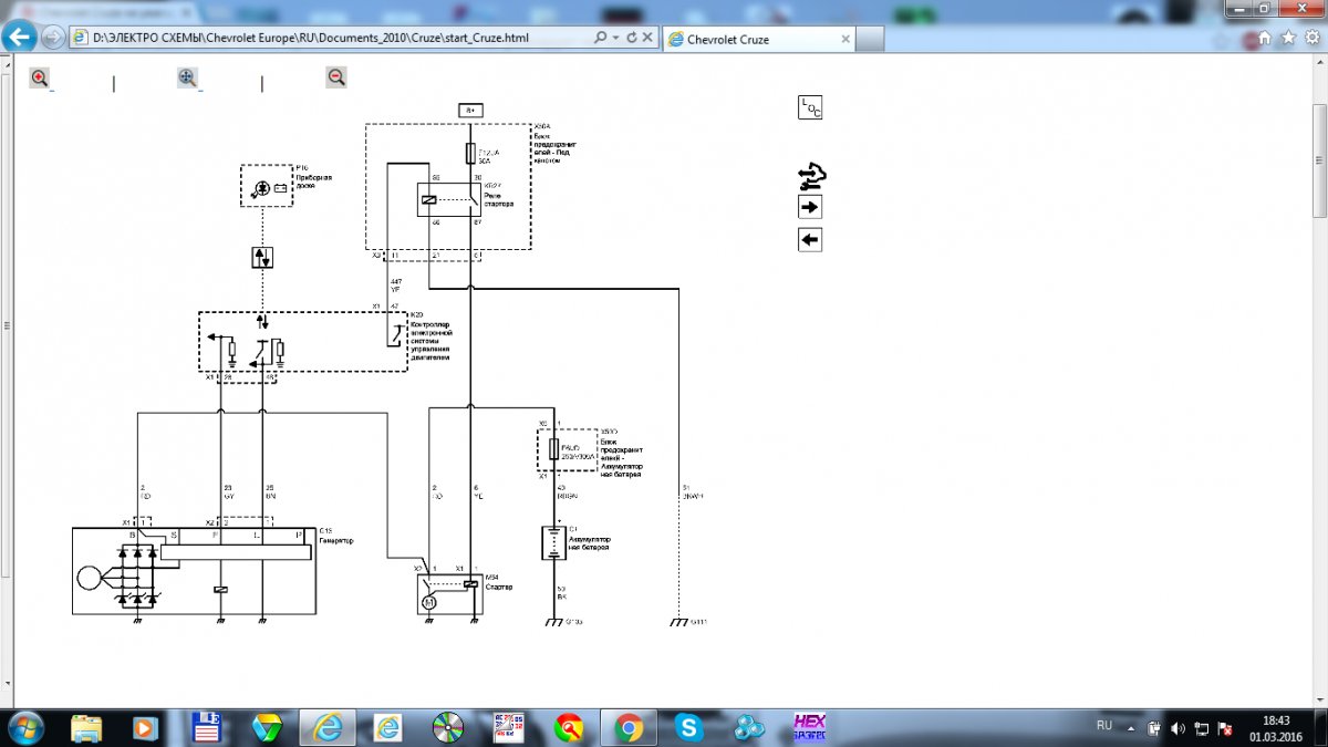

moryakov2011 Опубликовано 1 марта, 2016 Поделиться Опубликовано 1 марта, 2016 Описание цепи/системыКогда ключ в замке зажигания устанавливают в положение START (ПУСК), дискретный сигнал подается в модуль управления кузовным оборудованием (BCM), уведомляя его о том, что замок зажигания находится в положении ПУСК. Модуль BCM пересылает сообщение в виде последовательных данных на модуль управления двигателем (ECM) о том, что выдан запрос вращения двигателя стартером. После этого модуль ECM проверяет, нажата ли полностью педаль сцепления или находится ли автоматическая коробка передач в положении Park/Neutral (Парковка/Нейтраль). Если эти условия выполняются, модуль ECM выдает напряжение 12 В в цепь управления реле стартера. В этом случае напряжение аккумуляторной батареи подается через контактный переключатель реле стартера на электромагнит стартера. Ссылка на комментарий Поделиться на другие сайты Поделиться
