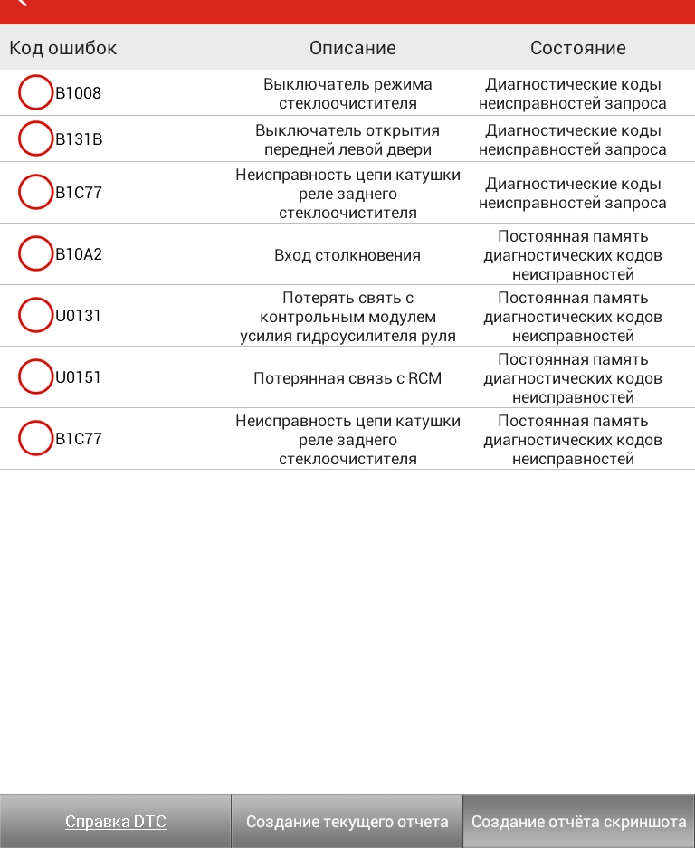

single2004 Опубликовано 23 октября, 2015 Поделиться Опубликовано 23 октября, 2015 Притащили вчера третий фокус 1.6 Акп 2011 г.в. Россия. Он заводиться и сразу глохнет, со слов хозяина машина почти не ездила и после последний поездки перестала заводиться. Почитал ошибки Ланчем, Автокомами с разными версиями и Autel-ом. Ситуация получилась такая: мотор, приборка и ВСМ выходит на связь, все остальное молчит... Возникает вопрос что за ошибка: B10A2 ввод столкновения (не удаляется), все остальные ошибки удаляются и появляются снова. Хотелось бы услышать совет в какую сторону рыть, предохранители проверены. форд 3.pdfПолучение информации... Ссылка на комментарий Поделиться на другие сайты Поделиться

single2004 Опубликовано 24 октября, 2015 Автор Поделиться Опубликовано 24 октября, 2015 В 24.10.2015 в 09:26, 1965yura сказал: В 3 Фокусах если есть в RCM краш ,то не заводится.Надо посмотреть ,почему нет связи .И еще раз опросить с пристрастием хозяина. Вот и мне не понятно откуда информация о столкновении и что это за ошибка, хозяин клянется что не было не когда подобного, хотя у него есть сын. Буду смотреть толщиномером, машину, на заднем бампере есть выбоина, про которую он тоже не знает. Я понял одно что не Ланч, не Autel не читает эти машины полностью, про автоком вообще молчу, или я ошибаюсь? Разъемы проверил поверхностно, полезу в понедельник... С ошибкой B10A2 эта машина не должна заводиться. Глюк какой-то. Неужели придется краш удалять в SRS? Ссылка на комментарий Поделиться на другие сайты Поделиться

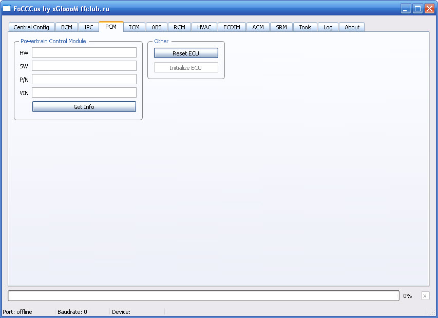

052 Опубликовано 26 октября, 2015 Поделиться Опубликовано 26 октября, 2015 Если нет VCM, под фф3, прога есть под елм-прекрасный отлом идс. Сброс и инициализацию RCM делает. Ссылка на комментарий Поделиться на другие сайты Поделиться

single2004 Опубликовано 26 октября, 2015 Автор Поделиться Опубликовано 26 октября, 2015 В 26.10.2015 в 18:57, ekonstantin сказал: Дроссель проверь, открывается ли .. при ошибке B10A2, блокируется впрыск! не могу прочитать srs нечем, чтоб начать пляски дальше, до этого был фокус 3 тоже не читались те-же блоки значит проблема в оборудование. если в srs краш все пляски будут бесполезны... Я думал что ланча и autel c парой автокомов достаточно для этого автомобиля, тем более он заявлен во всех этих сканерах и есть все блоки, а фиг... Ссылка на комментарий Поделиться на другие сайты Поделиться

kozyr_77 Опубликовано 23 ноября, 2015 Поделиться Опубликовано 23 ноября, 2015 B10A2 не стирается насос молчит Ссылка на комментарий Поделиться на другие сайты Поделиться
single2004 Опубликовано 23 ноября, 2015 Автор Поделиться Опубликовано 23 ноября, 2015 В 23.11.2015 в 17:27, kozyr_77 сказал: B10A2 не стирается насос молчит сотрется после сброса эбу, причем можно сделать автокомом, я лично проверял! снятие клемм и прочие пляски проделывались не однократно, безрезультатно! дилеры с такой проблемой лечат, что меняли насос... Ссылка на комментарий Поделиться на другие сайты Поделиться
052 Опубликовано 24 ноября, 2015 Поделиться Опубликовано 24 ноября, 2015 Без автокома можно Ссылка на комментарий Поделиться на другие сайты Поделиться
kozyr_77 Опубликовано 25 ноября, 2015 Поделиться Опубликовано 25 ноября, 2015 Всё получилось, но почему эта ошибка появилась? глюк? 1 Ссылка на комментарий Поделиться на другие сайты Поделиться
