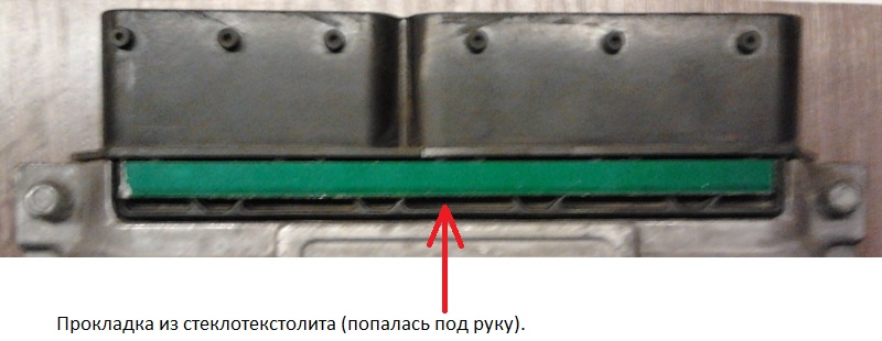

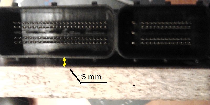

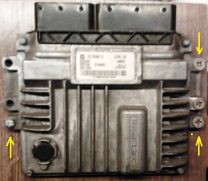

Столкнулся с необходимостью разборки блока.В доступных инструкциях в картинках при разборке неизбежно повреждение разьема.Собственно сам процесс: Снятие задней крышки особого труда не составляет.Далее подрываем плату от радиаторов корпуса с противоположной от разьема стороны.Берем подходящий по размеру лист ДСП.Достаточно по размеру блока.Закрепляем блок платой к ДСП саморезами или болтами.Между блоком и ДСП можно положить очень тонкий поролон.Расстояние между блоком и ДСП составляет около 5 мм.На самом разьеме есть рубец.Что бы его не сломать в дальнейшем я взял полоску стеклотекстолита.Он послужил упором.Далее эту конструкцию я разместил в тиски.Одна губка уперлась в ДСП.Второй,через подвернувшийся под руку корпус от навесного замка(как спичечный коробок),уперся в разьем блока(через стеклотекстолитовую прокладку).Плата с разьемом лихо оторвалась от корпуса.В целости и не вредимости.
