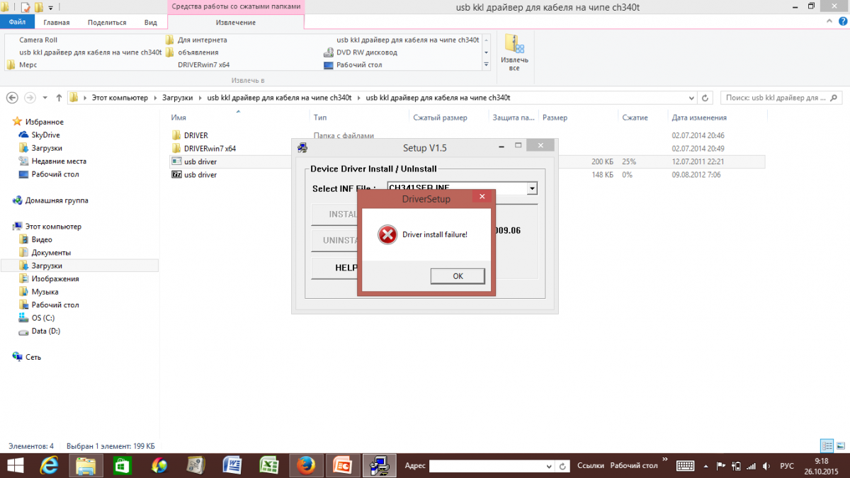

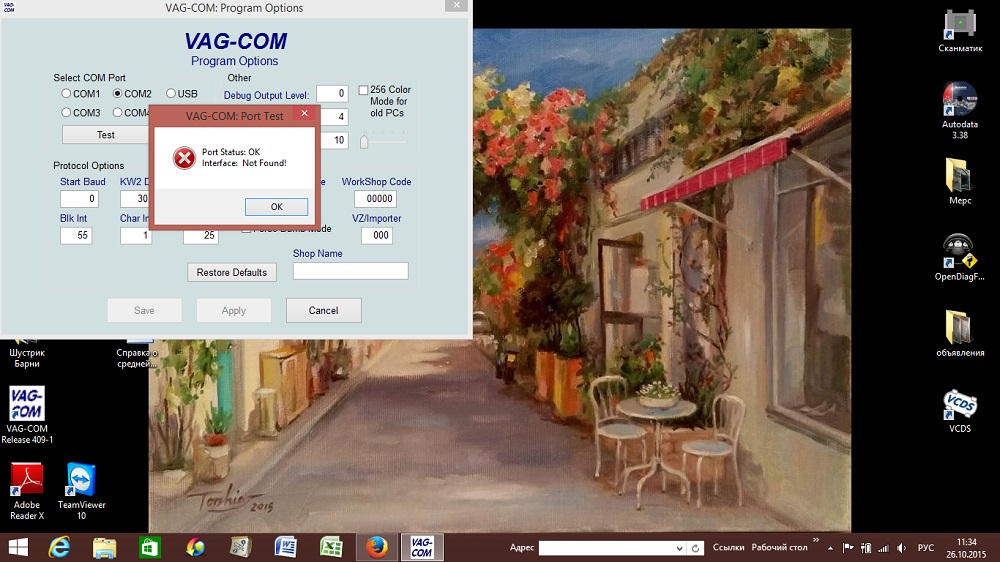

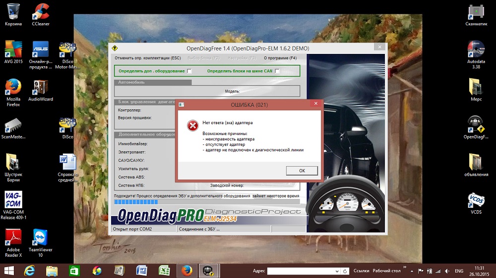

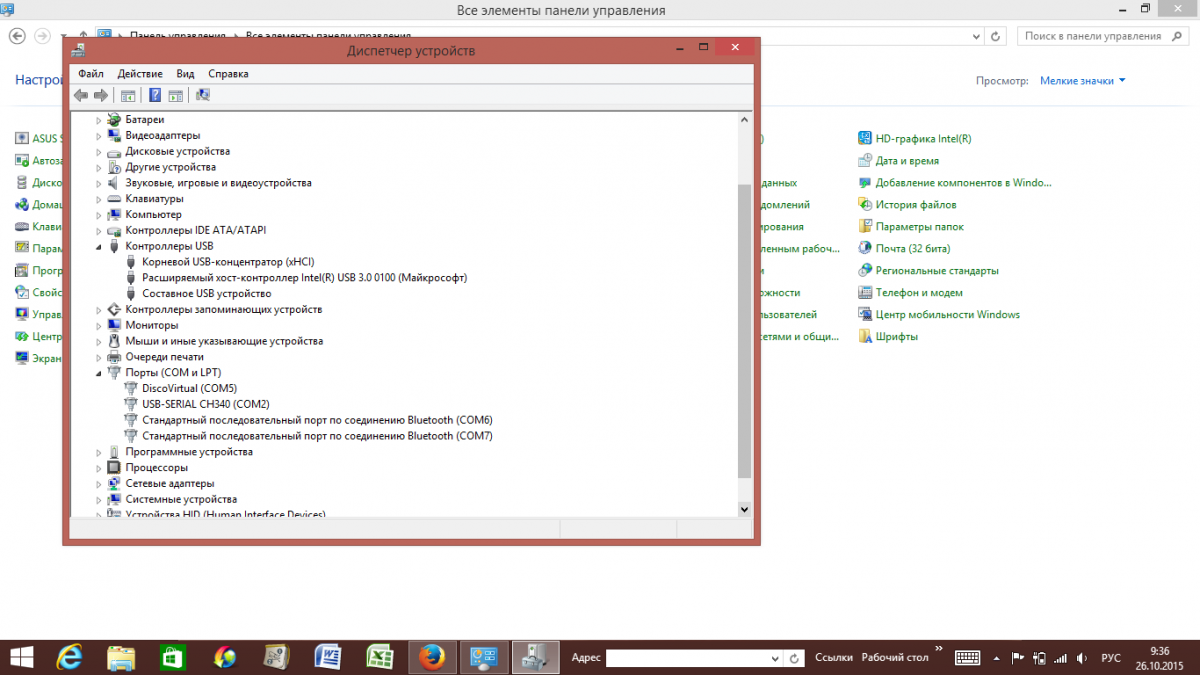

Петер Опубликовано 26 октября, 2015 Поделиться Опубликовано 26 октября, 2015 Пытаюсь установить VAG COM 409.1 под Win 8.1. При установке драйвера выкидывает ошибку, но com port появляется. Скриншоты прилагаю. Установил бесплатную версию. Питание на разъём подал. В диспетчере устройств не вдно устройства. Прошу указать, что неправильно делаю. Ссылка на комментарий Поделиться на другие сайты Поделиться
Ampelos Опубликовано 26 октября, 2015 Поделиться Опубликовано 26 октября, 2015 Драйверы установите вот эти: https://yadi.sk/d/ms_B7A2jjzfV7. Точно рабочие. Зажигание включать не забываете? Попробуйте в настройках opendiag переключить метод инициализации 2. Обычно других проблем не возникает если шнурок физически исправен. Ссылка на комментарий Поделиться на другие сайты Поделиться

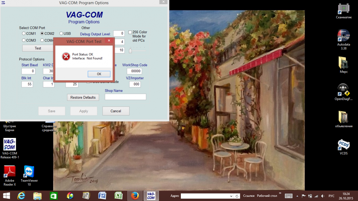

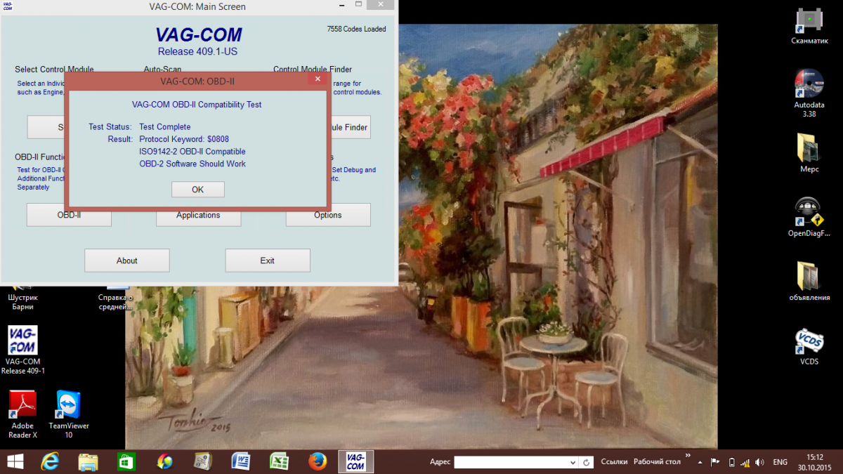

Петер Опубликовано 26 октября, 2015 Автор Поделиться Опубликовано 26 октября, 2015 Забыл указать, что на Win 7 драйвер установился, питание подключаю от источника питания 12 В на 4 и 16 ногу. В программе VAG COM тест прошёл. На Win 8.1 прилагаю скриншот. При устанвке драйвера отключаю цифровую подпись. При установке VCDS помоголо и тест на столе при подключении только питания прошёл и устройство было найдено, диагностика авто прошла успешно. Попробую устоновить предлагаемые драйвера, но пока не знаю как удалить прежние. Ссылка на комментарий Поделиться на другие сайты Поделиться

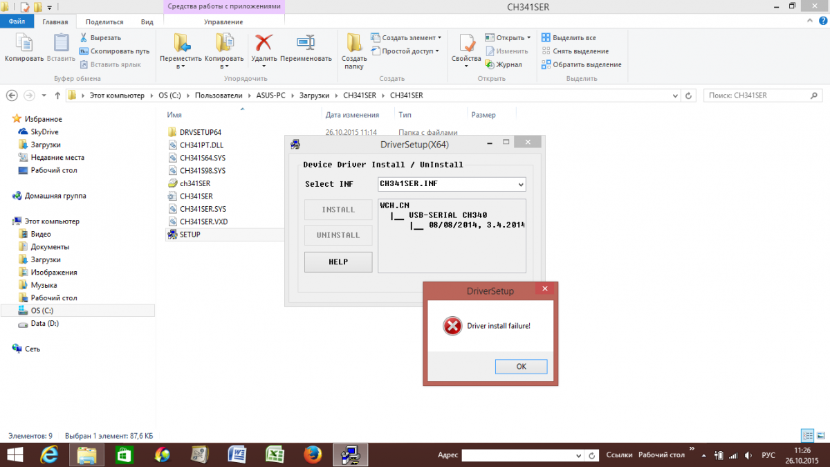

Петер Опубликовано 26 октября, 2015 Автор Поделиться Опубликовано 26 октября, 2015 (изменено) Удалил старый драйвер, установка нового не возможна, но сом port определяется. Ну и остальное как-то. Изменено 26 октября, 2015 пользователем Петер Ссылка на комментарий Поделиться на другие сайты Поделиться
toliknabokin Опубликовано 26 октября, 2015 Поделиться Опубликовано 26 октября, 2015 (изменено) Удалил старый драйвер, установка нового не возможна, но сом port определяется. Ну и остальное как-то. Откройте адаптер и посмотрите на каком чипе собран если не фтди то с восьмёркой работать не будет . У самого два таких один на фтди второй точно не помню , так вот второй не в какую с восьмёркой. А первыёй работает. Изменено 26 октября, 2015 пользователем toliknabokin Ссылка на комментарий Поделиться на другие сайты Поделиться
Михаил-троицк Опубликовано 26 октября, 2015 Поделиться Опубликовано 26 октября, 2015 адаптер скорее всего на CH340 Ссылка на комментарий Поделиться на другие сайты Поделиться
Петер Опубликовано 26 октября, 2015 Автор Поделиться Опубликовано 26 октября, 2015 CH340. Диск с драйвером и программой прилагается Ссылка на комментарий Поделиться на другие сайты Поделиться

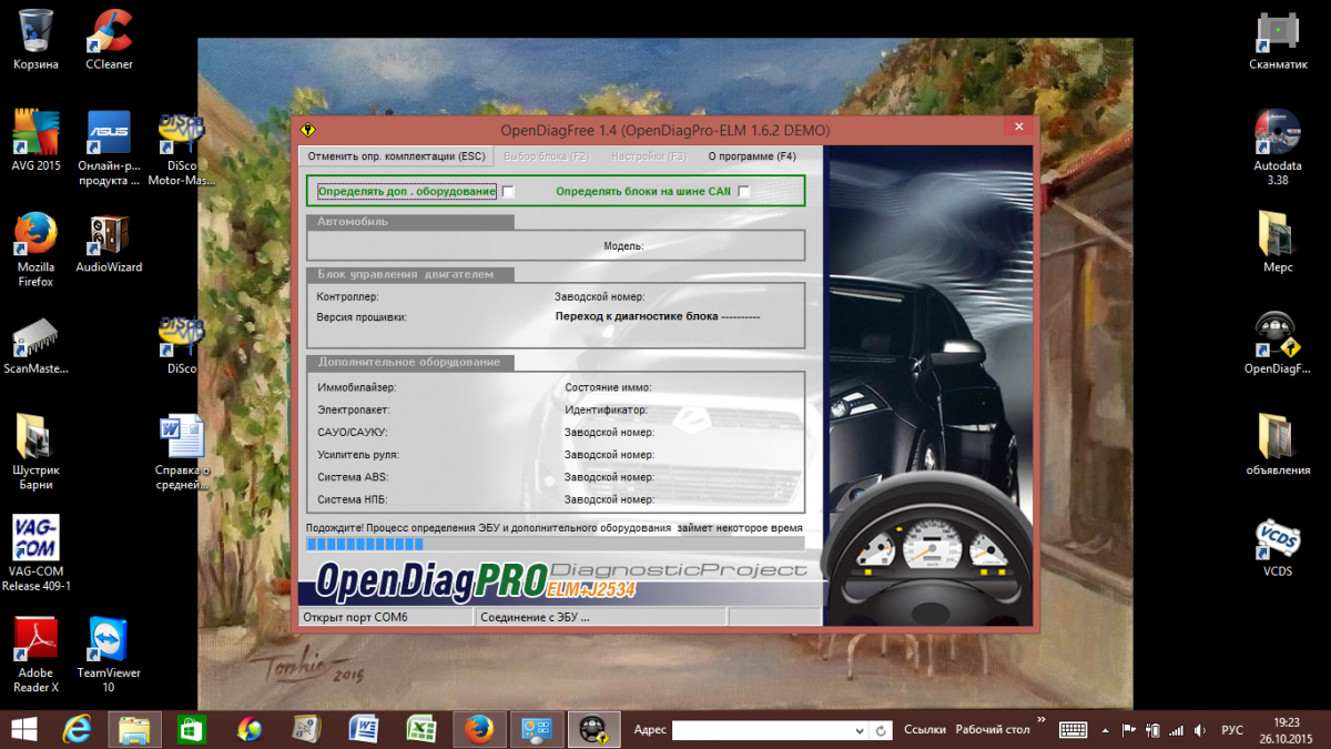

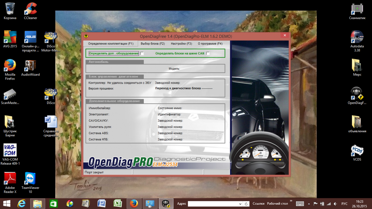

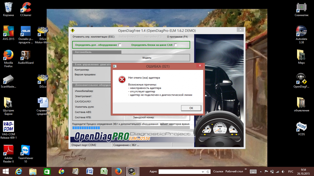

Петер Опубликовано 26 октября, 2015 Автор Поделиться Опубликовано 26 октября, 2015 (изменено) Подключаю ELM327 MINI Bluetooth. В устройствах прописался как OBD II. В com портах не видно. В программе OpenDiag в настройках обнаруживает подключение адаптера ELM к com 6. При запуске прилагаю скриншоты Изменено 26 октября, 2015 пользователем Петер Ссылка на комментарий Поделиться на другие сайты Поделиться
toliknabokin Опубликовано 26 октября, 2015 Поделиться Опубликовано 26 октября, 2015 Недели две назад приходил колега с работы , выписал с китая два шт елм 327 версии 2.1 . Говорит давай попробуем, так вот оба адаптера не работают , на одном постоянно горит только красный свето диод хоть при включеном зажигании хоть при соединеии с эбу , картина точно такая как у вас , в момент прога пишет порт открыт , через некоторое время порт закрыт. А на втором при соединении моргает жёлтый , и тоже порт открыт порт закрыт. Ссылка на комментарий Поделиться на другие сайты Поделиться

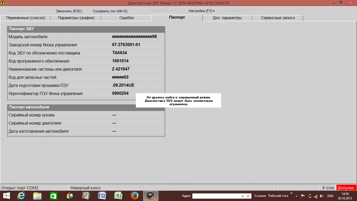

Петер Опубликовано 30 октября, 2015 Автор Поделиться Опубликовано 30 октября, 2015 (изменено) Подключился к газель своим ноутом. В настройках адаптер так и нашёлся. Но вот что увидел И что пишет про несуществующий ключ, или что-то в этом роде (быстро проскакивает) Что в паспорте, то и на ЭБУ написано, значит что-то прочитал, а переменных нет - прочерки, хотя время измерения бежит. Вот подключение к TOYOTA И дальше никуда. Наверное рано приговаривать адаптер. Прошу высказаться. Изменено 30 октября, 2015 пользователем Петер Ссылка на комментарий Поделиться на другие сайты Поделиться
