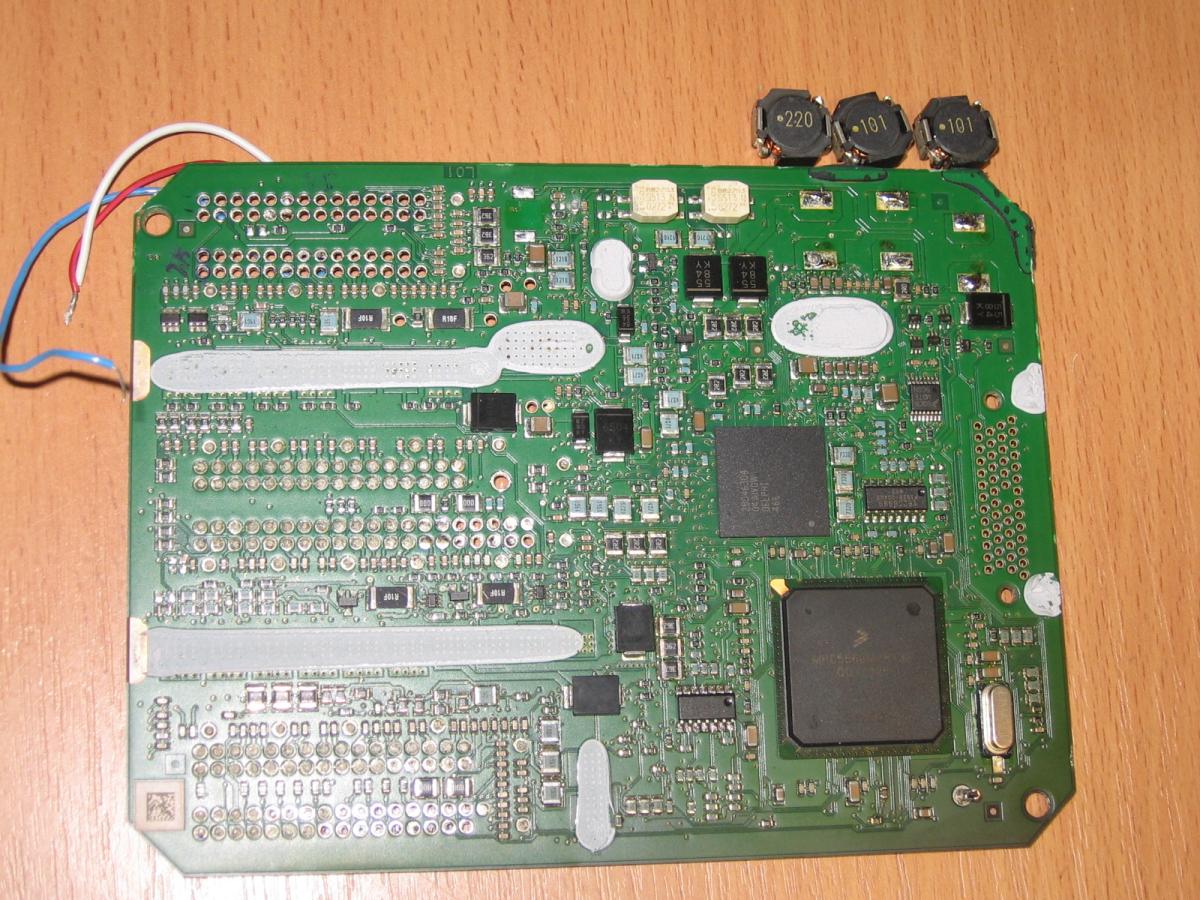

S0L0 Опубликовано 26 октября, 2015 Поделиться Опубликовано 26 октября, 2015 Добрый день уважаемые. Нет ли у кого снимка потрохов данных мозгов? Имеется желание слить фулл, т. к. побывал в огне, и соответственно залить в б/у, Но от жары отпаялись кое какие деталюхи, в данном случае необходимы только дросселя для запитки проца. Но расположение их не известно (они разные), не хотелось бы допалить остатки :) Фото прилагаю Ссылка на комментарий Поделиться на другие сайты Поделиться

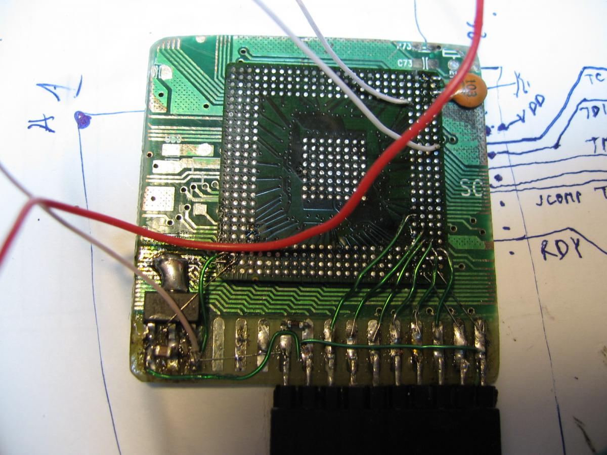

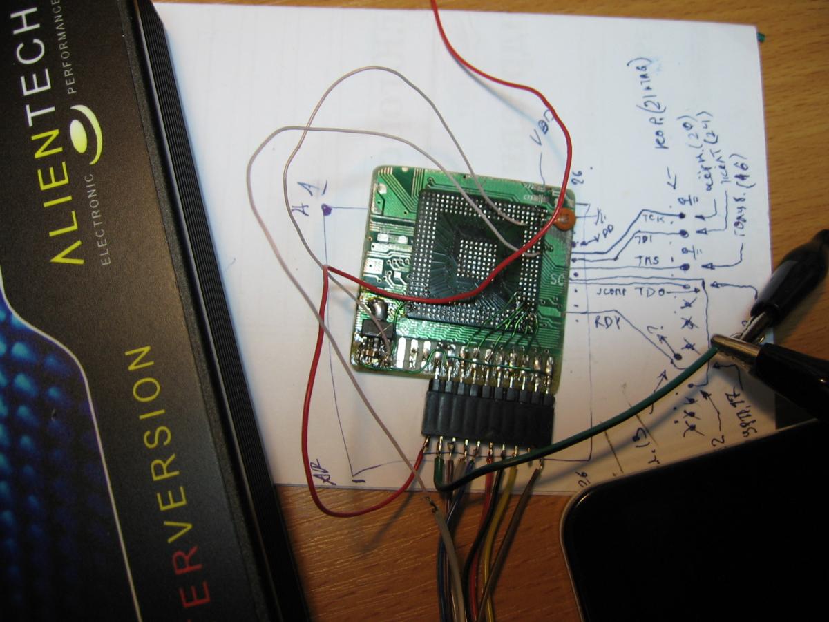

S0L0 Опубликовано 1 ноября, 2015 Автор Поделиться Опубликовано 1 ноября, 2015 Вообще кто нибудь читал эти мозги? Не могу законектиться ктаг-ом, ни в эбу (рабочий но с другово пепелаца), ни напрямую через jtag отдельно в платке, скорее всего протокол не тот, перепробывал все которые поддерживают мрс5566, нет ответа, хотя осликом посылки видны. Необходим пинок в... Спасибо. п.с. пришлось проц сдуть т.к. шарики под ним слиплись в результате нагрева от пожара. Ссылка на комментарий Поделиться на другие сайты Поделиться

S0L0 Опубликовано 2 ноября, 2015 Автор Поделиться Опубликовано 2 ноября, 2015 Да о чём вы? Мне джитагом надо вычитать, т.к. оригинал после пожара. Реболить не чем, даже сток походу на астру J хрен найдёшь (правда искал мельком), т.к. толком даже и не знаю что именно там залито - лэйба поплавилась. Ссылка на комментарий Поделиться на другие сайты Поделиться

Neodim Опубликовано 25 ноября, 2016 Поделиться Опубликовано 25 ноября, 2016 Вообще кто нибудь читал эти мозги? Не могу законектиться ктаг-ом, ни в эбу (рабочий но с другово пепелаца), ни напрямую через jtag отдельно в платке, скорее всего протокол не тот, перепробывал все которые поддерживают мрс5566, нет ответа, хотя осликом посылки видны. Необходим пинок в... Спасибо. п.с. пришлось проц сдуть т.к. шарики под ним слиплись в результате нагрева от пожара. S0L0 - у Вса получилоь прочитать/записать контроллер?Делали документацию по подключению на плате? Поделиться можете? Имеется такой блок для эксперементов, ищю точки подключения. Ссылка на комментарий Поделиться на другие сайты Поделиться
