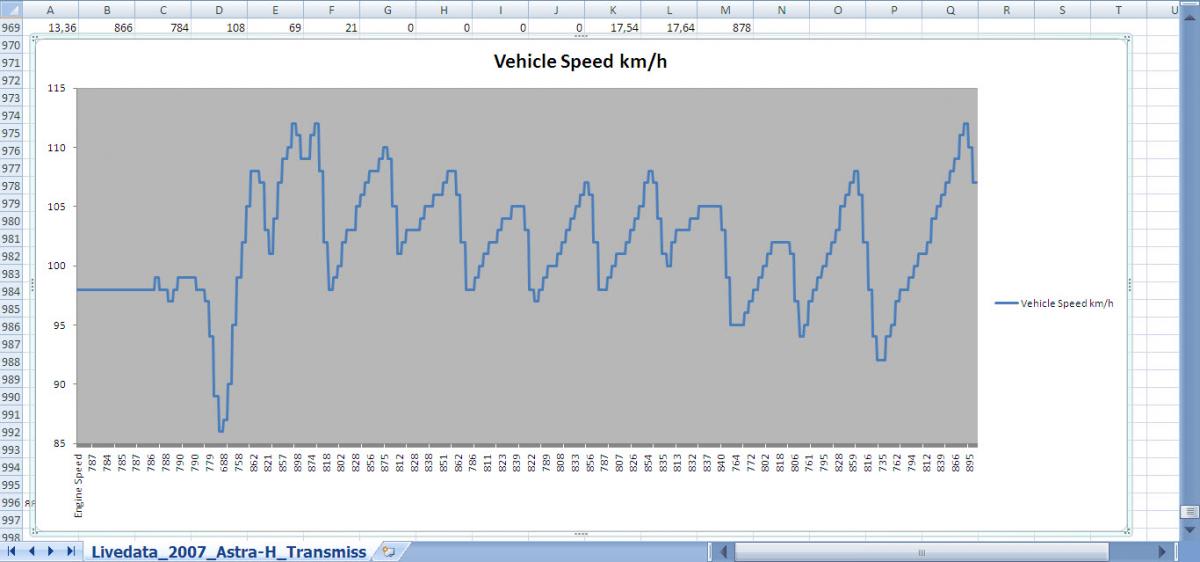

052 Опубликовано 26 декабря, 2015 Поделиться Опубликовано 26 декабря, 2015 (изменено) Привет всем. Тему новую не открываю. Коробка такая же . При включении А наблюдаются толчки, машина не едет. При включении реверса -скрежет и глохнет. Любопытно, что скорость авто по дате, на заглушенном моторе 0км в ч, на ХХ и 100 км в ч и начинает скакать вместе с оборотами мотора, при включении А(диаграмма). при наборе оборотов доходит до 400 км в ч. Адаптацию делал, толку нет, да и не в этом дело-сам понимаю, пните плиз.Ошибок нет ни в одном блоке. Диаграмма при включении А . Изменено 26 декабря, 2015 пользователем 052 Ссылка на комментарий Поделиться на другие сайты Поделиться
