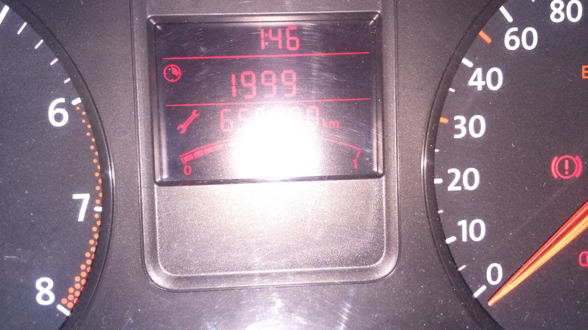

Дамп помогали подготовить. Шнурок икспрог - не взял. позже сделали ввд.
Прикол в том что ориг. файл считан дважды, сравнение - идентичны.
Назад заливаю вот такая фигня получилась.
А когда скинул сервис -
1999 дней
656500 км
1999 дней
656500 км
1999 дней
656500 км
