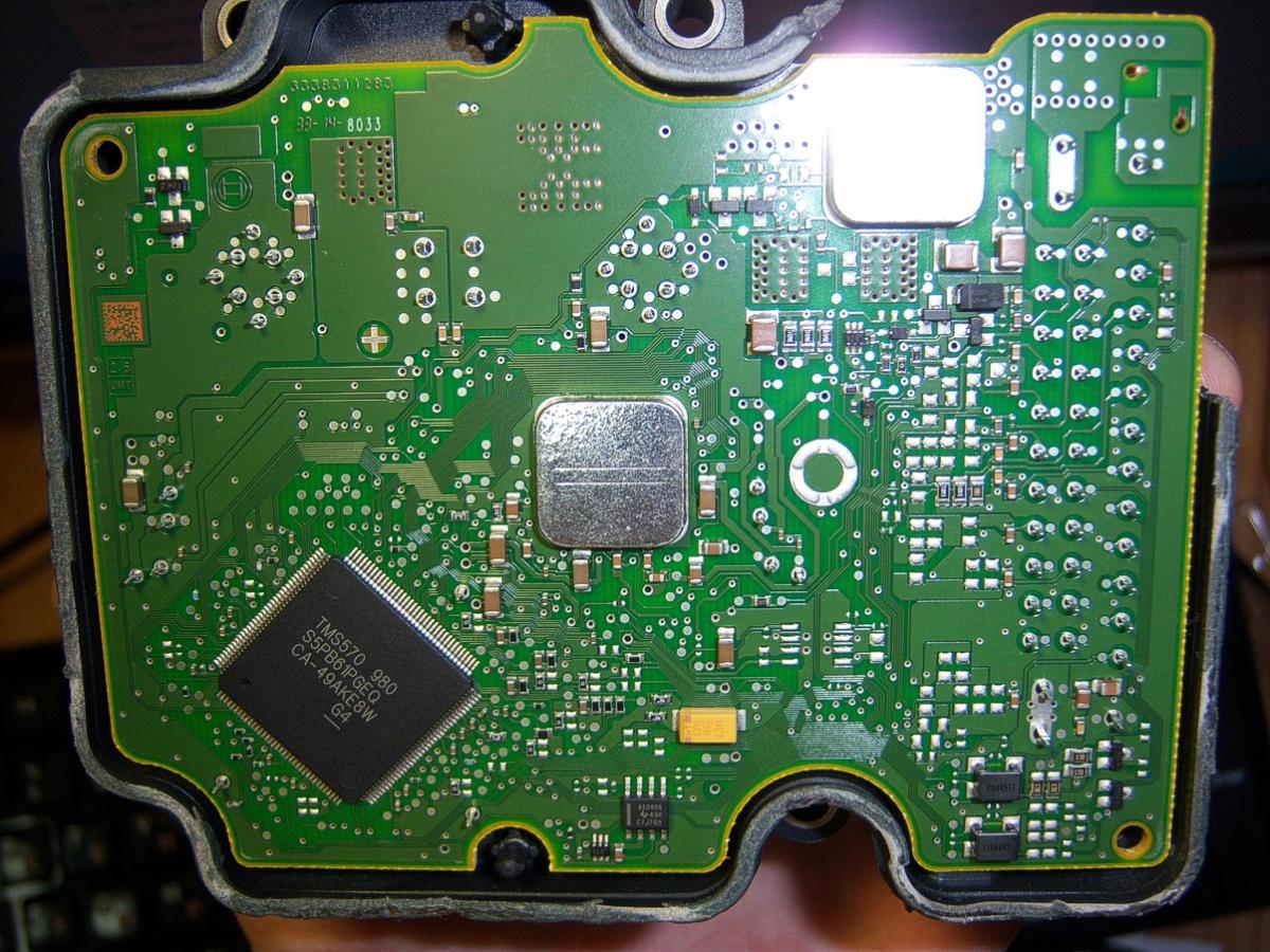

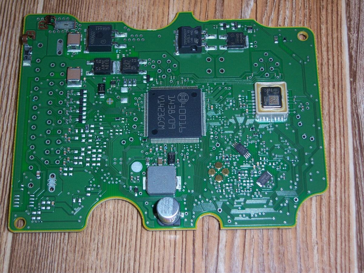

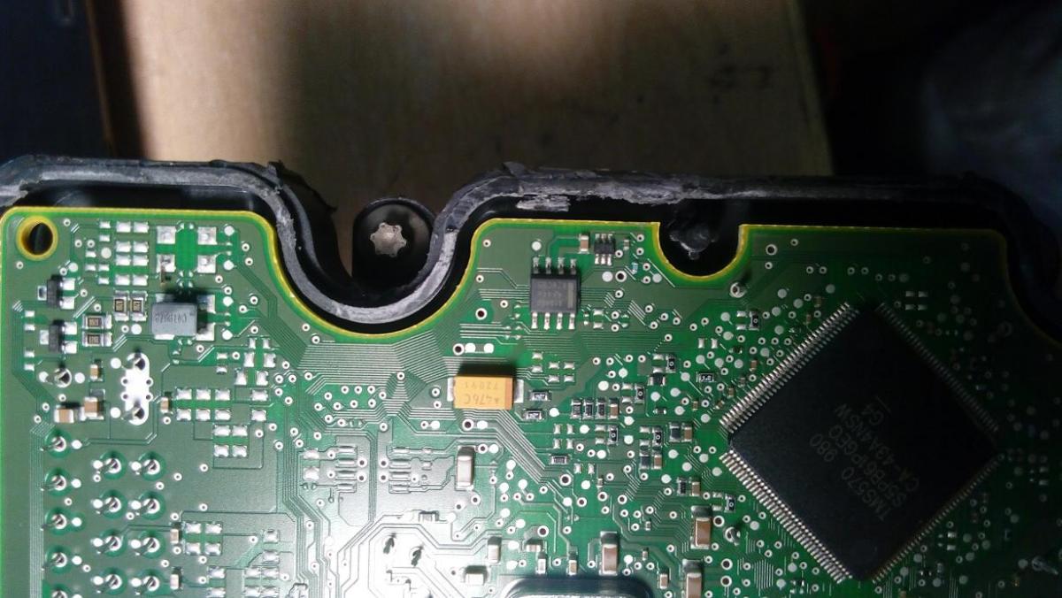

Slalex Опубликовано 29 октября, 2015 Поделиться Опубликовано 29 октября, 2015 (изменено) еепром 95640 в TSOP корпусе с обратной стороны, вот фото одой и другой стороны, штырьки от разьёмов сдавливаем маленькими плоскогубчиками и снимаем плату, если повезет, плата останется целой. Изменено 29 октября, 2015 пользователем Slalex Ссылка на комментарий Поделиться на другие сайты Поделиться

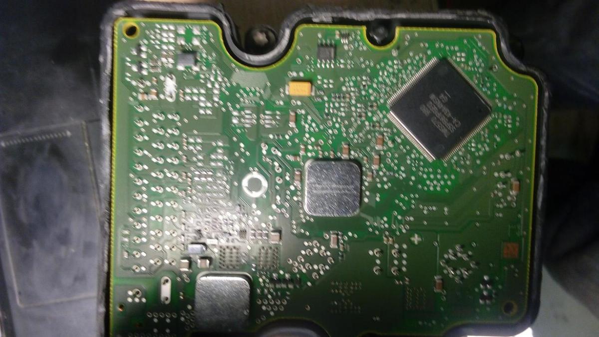

kotofei7575 Опубликовано 30 октября, 2015 Поделиться Опубликовано 30 октября, 2015 процент выживаемости блока абс после "посещения" имеется? люди спрашивают,но че то очкую я после неудачи с флюэээээнсом. в чем проблема то? По фоткам понятно все. Даже половинить не надо. 5 проводков и в путь Ссылка на комментарий Поделиться на другие сайты Поделиться
