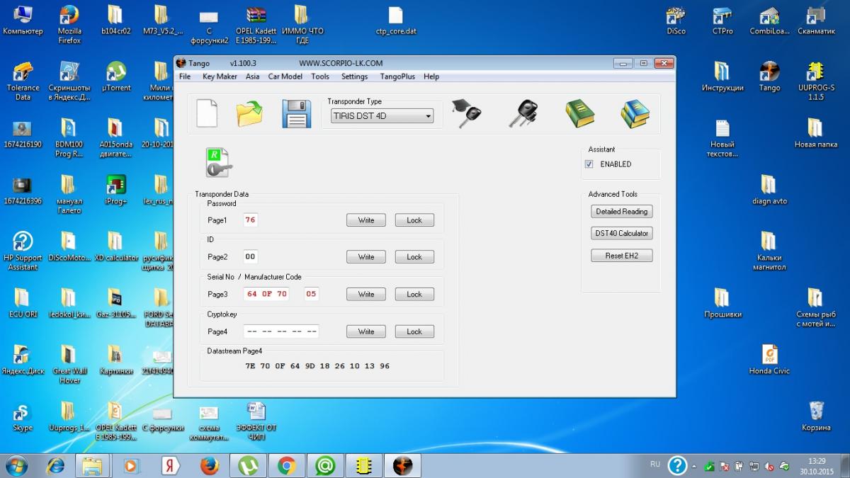

ogerc Опубликовано 30 октября, 2015 Автор Поделиться Опубликовано 30 октября, 2015 Информация по ключу Transponder: Tiris DST 4D Configuration: ID66 Ссылка на комментарий Поделиться на другие сайты Поделиться
stoik123 Опубликовано 30 октября, 2015 Поделиться Опубликовано 30 октября, 2015 дык жми на флажок... Ссылка на комментарий Поделиться на другие сайты Поделиться

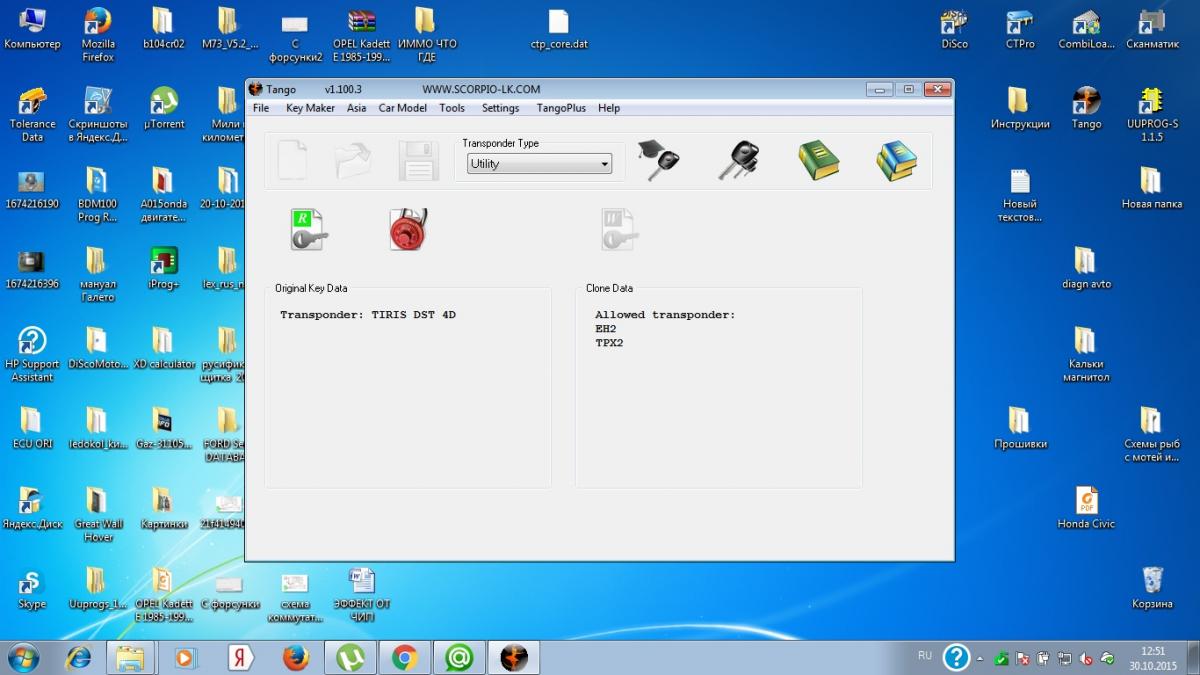

ogerc Опубликовано 30 октября, 2015 Автор Поделиться Опубликовано 30 октября, 2015 дык жми на флажок... И что получится? Еще кое что по ключу Ссылка на комментарий Поделиться на другие сайты Поделиться
stoik123 Опубликовано 30 октября, 2015 Поделиться Опубликовано 30 октября, 2015 дальше READ)) Ссылка на комментарий Поделиться на другие сайты Поделиться
ogerc Опубликовано 30 октября, 2015 Автор Поделиться Опубликовано 30 октября, 2015 Нажимал Дамп по иммо в норме? Ссылка на комментарий Поделиться на другие сайты Поделиться

alex47 Опубликовано 30 октября, 2015 Поделиться Опубликовано 30 октября, 2015 Скрин прочитанного ключа выложите....дамп иммо не в норме... Ссылка на комментарий Поделиться на другие сайты Поделиться

ogerc Опубликовано 30 октября, 2015 Автор Поделиться Опубликовано 30 октября, 2015 Ключ прочитал по ключу.txt Ссылка на комментарий Поделиться на другие сайты Поделиться
alex47 Опубликовано 30 октября, 2015 Поделиться Опубликовано 30 октября, 2015 Ключ на месте Ссылка на комментарий Поделиться на другие сайты Поделиться
