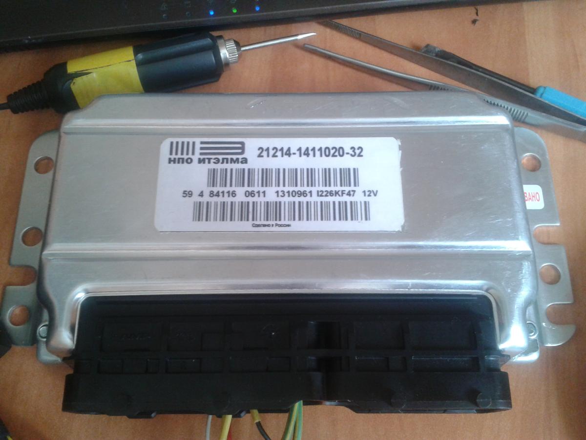

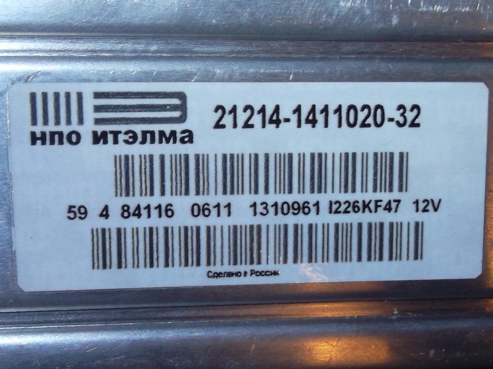

smartcar057 Опубликовано 3 февраля, 2016 Поделиться Опубликовано 3 февраля, 2016 Всем привет! Кто поможет с выбором прошивки,ТАЗ 21214 стоял BOSCH 797(утонул) -21214-1411020-30,B120EQ16, купили ИТЕЛМА 21214-1411020-32,I226KF47 Mожно в личку Заранее благодарен Ссылка на комментарий Поделиться на другие сайты Поделиться
тас Опубликовано 3 февраля, 2016 Поделиться Опубликовано 3 февраля, 2016 (изменено) 226софт от классики и там нет канала детонации .-явно не подойдет ! поможет настройка ,но под 31 ,32 блоки ,но это вложения на настройку или искать под ниву готовые . имхо такого нет !ИТЕЛМА 21214-1411020-32,I226KF47 Изменено 3 февраля, 2016 пользователем тас Ссылка на комментарий Поделиться на другие сайты Поделиться
smartcar057 Опубликовано 3 февраля, 2016 Поделиться Опубликовано 3 февраля, 2016 226софт от классики и там нет канала детонации .-явно не подойдет ! поможет настройка ,но под 31 ,32 блоки ,но это вложения на настройку или искать под ниву готовые . имхо такого нет !ИТЕЛМА 21214-1411020-32,I226KF47 Как это нет? Ссылка на комментарий Поделиться на другие сайты Поделиться
тас Опубликовано 3 февраля, 2016 Поделиться Опубликовано 3 февраля, 2016 (изменено) Как это нет? это блок я72+ с ПО -I122kg02 предположительно самопал ,редко встречающийся .-так что ставьте , и потом расскажете как оно поедет _ хотя отзыв уже нашел ! а это или карта кривая или сама прошивка ! скорее нет карты для открытия -так ,это не поправить в будующем и не оттюнить ,пока умные парни не создадут карту , а это единичный экземпляр ,и имхо заморачиваться не будут. заметил ,что название с шильды разное ! Изменено 3 февраля, 2016 пользователем тас Ссылка на комментарий Поделиться на другие сайты Поделиться
smartcar057 Опубликовано 3 февраля, 2016 Поделиться Опубликовано 3 февраля, 2016 это блок я72+ с ПО -I122kg02 предположительно самопал ,редко встречающийся .-так что ставьте , и потом расскажете как оно поедет _ хотя отзыв уже нашел ! а это или карта кривая или сама прошивка ! скорее нет карты для открытия -так ,это не поправить в будующем и не оттюнить ,пока умные парни не создадут карту , а это единичный экземпляр ,и имхо заморачиваться не будут Нет ХХ, остальное пока нормально Ссылка на комментарий Поделиться на другие сайты Поделиться

koukou roukou Опубликовано 25 апреля, 2017 Поделиться Опубликовано 25 апреля, 2017 Всем привет, Нива 21214 2005г прислан из интернет магазина КОНТРОЛЛЕР ЭБУ ЯНВАРЬ 7.2 21214-1411020-32 (ИТЭЛМА) судя по наклейке ПО i226kf47 Те же вопросы - корректно работает? как с надежностью? легко ли шьется и какую лучше залить? Ссылка на комментарий Поделиться на другие сайты Поделиться
koukou roukou Опубликовано 25 апреля, 2017 Поделиться Опубликовано 25 апреля, 2017 По опыту мастера вообще Январь 7.2+ не подключали Ссылка на комментарий Поделиться на другие сайты Поделиться
koukou roukou Опубликовано 25 апреля, 2017 Поделиться Опубликовано 25 апреля, 2017 со слов магазина самозаписанный контроллер. за основу взят 21114 Ссылка на комментарий Поделиться на другие сайты Поделиться

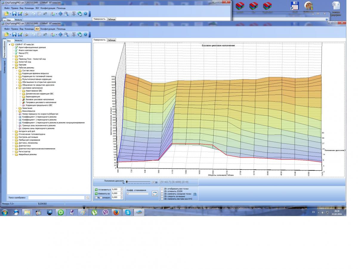

Tumaster Опубликовано 26 апреля, 2017 Поделиться Опубликовано 26 апреля, 2017 (изменено) Похоже это 7.2+ и что вы будете туда заливать для 21214 это вопрос, так как ПО для 21214 для этого блока нет Всего скорее это ПО от классики только правленое Открывайте в СТРо и смотрите Вопрос! на авто 2005г стоял бош 7.9.7?? Мне больше попадались по этим годам МП-7 Изменено 26 апреля, 2017 пользователем Tumaster Ссылка на комментарий Поделиться на другие сайты Поделиться
koukou roukou Опубликовано 26 апреля, 2017 Поделиться Опубликовано 26 апреля, 2017 Похоже это 7.2+ и что вы будете туда заливать для 21214 это вопрос, так как ПО для 21214 для этого блока нет Всего скорее это ПО от классики только правленое Открывайте в СТРо и смотрите Вопрос! на авто 2005г стоял бош 7.9.7?? Мне больше попадались по этим годам МП-7 стоял Бош 21214-1411020-30 вот мой мастер по фото и сказал что 21214-1411020-32 подделка, и сдать обратно Ссылка на комментарий Поделиться на другие сайты Поделиться
Tumaster Опубликовано 26 апреля, 2017 Поделиться Опубликовано 26 апреля, 2017 стоял Бош 21214-1411020-30 вот мой мастер по фото и сказал что 21214-1411020-32 подделка, и сдать обратно Правильное решение Ссылка на комментарий Поделиться на другие сайты Поделиться
