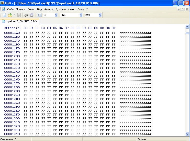

bekso Опубликовано 30 октября, 2015 Поделиться Опубликовано 30 октября, 2015 Привет всем. Прошу помощи Принесли авто после электросварки. Комп сгорел. На точно такой же комп пере паял 29F010 бесполезно. Думаю поломались дампы после сварки. Диагностика по иммо нет ошибок а моторный дает ошибку Р1503. Дампы прилагаю. Opel vecB.rar Ссылка на комментарий Поделиться на другие сайты Поделиться

VictorZ Опубликовано 30 октября, 2015 Поделиться Опубликовано 30 октября, 2015 Код имобизазера 9919 побробуйте пришить или эту прошивку opel vecB_AM29F010 no immo.bin Ссылка на комментарий Поделиться на другие сайты Поделиться

aaww Опубликовано 30 октября, 2015 Поделиться Опубликовано 30 октября, 2015 29F010 ставил только новые, старые не писались.После noimmo будет ошибка гореть вечно, есть и спидометр перестает работать. Есть такой блок если что. Ссылка на комментарий Поделиться на другие сайты Поделиться
geldiyew.tirkesh Опубликовано 30 октября, 2015 Поделиться Опубликовано 30 октября, 2015 (изменено) Если раземы красный и белый Этот блок делается очень просто по линии даже пин не нужен Если хотите поправить ручками читайте 11F1 Изменено 30 октября, 2015 пользователем geldiyew.tirkesh Ссылка на комментарий Поделиться на другие сайты Поделиться
vadim001 Опубликовано 30 октября, 2015 Поделиться Опубликовано 30 октября, 2015 А можно подробней про 11F1 - файл из поста 1 открыл там где 11F1 - куда читать? Ссылка на комментарий Поделиться на другие сайты Поделиться

bekso Опубликовано 31 октября, 2015 Автор Поделиться Опубликовано 31 октября, 2015 Привет всем тема еще активна. Код имобизазера 9919 побробуйте пришить или эту прошивку код прошел дамп нет. 29F010 ставил только новые, старые не писались чистую ставлю нет коннекта к диагностике. А с родным дампом коннектится к диагностике. Код имобизазера 9919 побробуйте пришить или эту прошивку не прописывает ключ чек моргает Ссылка на комментарий Поделиться на другие сайты Поделиться

bekso Опубликовано 6 ноября, 2015 Автор Поделиться Опубликовано 6 ноября, 2015 привет всем все разобрался спасибо за совет Если раземы красный и белый Этот блок делается очень просто по линии даже пин не нужен Если хотите поправить ручками читайте 11F1 кое как считал, поправил, залил и все Тему можно закрывать. Ссылка на комментарий Поделиться на другие сайты Поделиться
