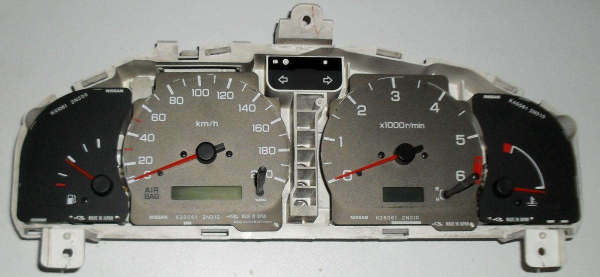

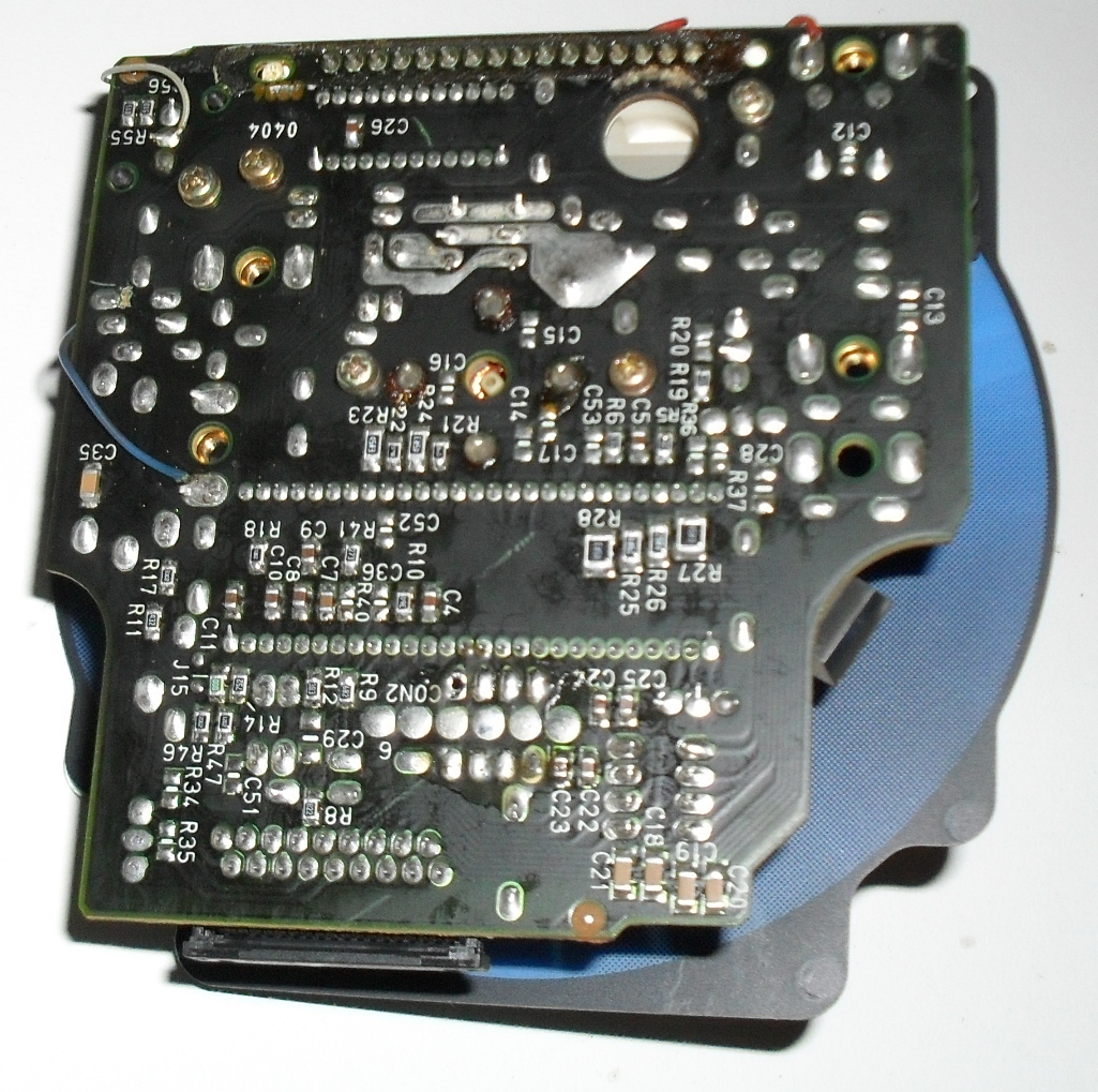

marsel2002 Опубликовано 30 октября, 2015 Поделиться Опубликовано 30 октября, 2015 Приборка Nissan Almera 1998г дизель МТ одометр показывает все 9 без изменения, суточный пробег показывает нормально , остальные приборы тоже работают нормально. Считал прошивку 93С46EN но ни чего похожего на форуме даже близко похожего не нашел. Помогите пожалуйста с прошивкой, считанную выкладываю. Nissan Almera 1998г 93С46.rarПолучение информации... Ссылка на комментарий Поделиться на другие сайты Поделиться

kotin Опубликовано 30 октября, 2015 Поделиться Опубликовано 30 октября, 2015 дамп кривой чем читал пробег лежит 00030: последних 3-х байтах Ссылка на комментарий Поделиться на другие сайты Поделиться
marsel2002 Опубликовано 30 октября, 2015 Автор Поделиться Опубликовано 30 октября, 2015 В 30.10.2015 в 18:36, kotin сказал: дамп кривой чем читал пробег лежит 00030: последних 3-х байтах На данный момент под рукой только MiniPro есть им считывал.Только 93C46EN определяется как 16бит , а 93С46 как 8бит - но вижу она более реольней Ссылка на комментарий Поделиться на другие сайты Поделиться

smrodo Опубликовано 30 октября, 2015 Поделиться Опубликовано 30 октября, 2015 В 30.10.2015 в 18:34, marsel2002 сказал: Стикер не читаем весь стерт практически Считал заново Не верно . 8 bit ? Номер панели приблизительно 2N310 Ссылка на комментарий Поделиться на другие сайты Поделиться
marsel2002 Опубликовано 30 октября, 2015 Автор Поделиться Опубликовано 30 октября, 2015 В 30.10.2015 в 18:44, smrodo сказал: Не верно . 8 bit ? Номер панели приблизительно 2N310 В 16bit в первом посте.Похоже 2N310-и на тахометре этот же номер, а на спидометре написано- 2N312 Ссылка на комментарий Поделиться на другие сайты Поделиться
липгород Опубликовано 30 октября, 2015 Поделиться Опубликовано 30 октября, 2015 (изменено) Возьми новый чип, залей дамп, с любым пробегом, их в нете валом, и посмотри что получится. 46 новую наверно нет проблем найти. А еще на фото у тебя как то ноги не очень пропаяны. Изменено 30 октября, 2015 пользователем липгород Ссылка на комментарий Поделиться на другие сайты Поделиться
kotin Опубликовано 30 октября, 2015 Поделиться Опубликовано 30 октября, 2015 попробуй: 16 бит 00030: последнии 803F FFC7 8000 приииммерно 50000км Ссылка на комментарий Поделиться на другие сайты Поделиться
