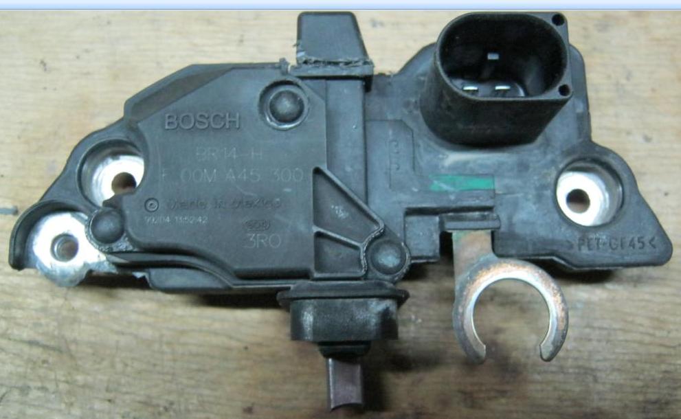

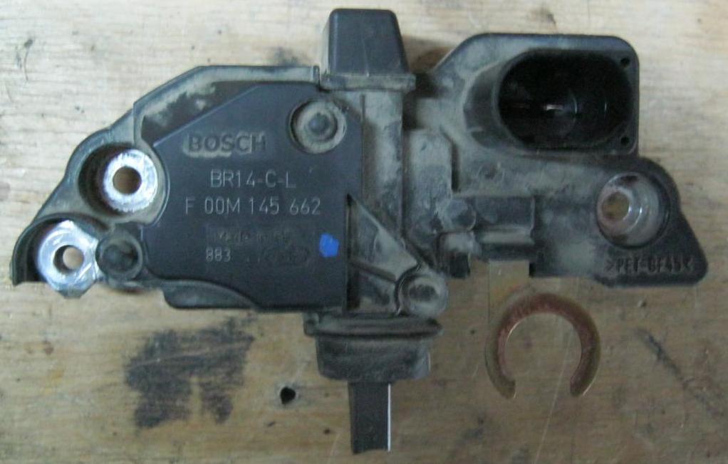

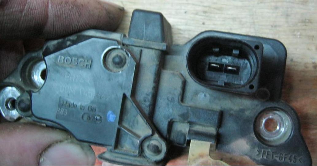

Alex64 Опубликовано 11 декабря, 2015 Автор Поделиться Опубликовано 11 декабря, 2015 Audi A4, 08г, дизель. Нет зарядки. Снял регулятор напряжения, проверил на столе, лампочки не горят совсем. Некоторые цифры номера не совпадают. Можно поставить попробовать? Ссылка на комментарий Поделиться на другие сайты Поделиться
Хитрый электрик Опубликовано 11 декабря, 2015 Поделиться Опубликовано 11 декабря, 2015 Нужно. Ссылка на комментарий Поделиться на другие сайты Поделиться
Alex64 Опубликовано 12 декабря, 2015 Автор Поделиться Опубликовано 12 декабря, 2015 В разъеме отличие в направляющих. На одном РН вверху две, внизу одна, а на другом наоборот. Переставить в фишке? Там вроде пластмаску можно переставить. Ссылка на комментарий Поделиться на другие сайты Поделиться
Alex64 Опубликовано 12 декабря, 2015 Автор Поделиться Опубликовано 12 декабря, 2015 Поставил. Зарядка есть. Ссылка на комментарий Поделиться на другие сайты Поделиться

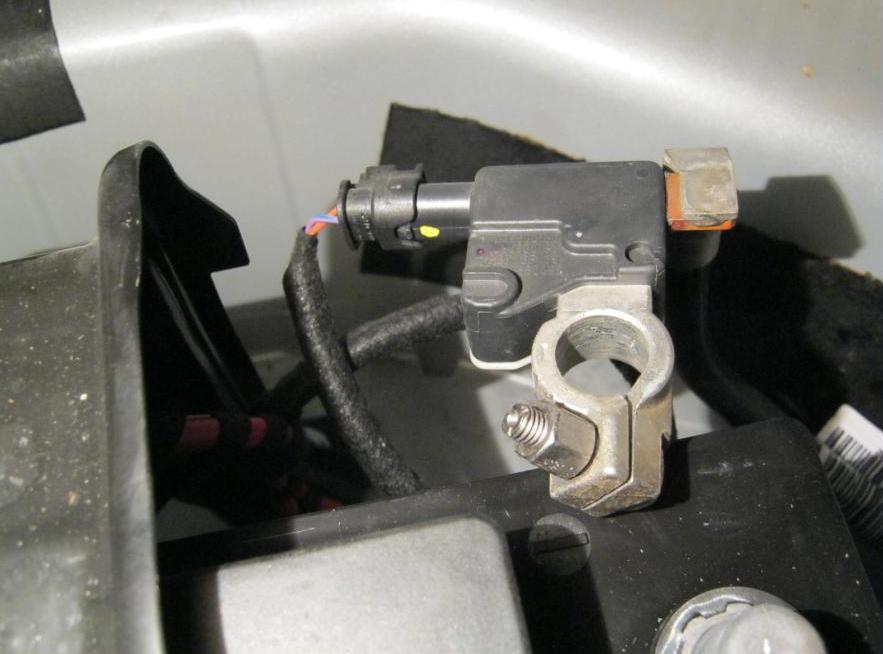

Alex64 Опубликовано 6 января, 2016 Автор Поделиться Опубликовано 6 января, 2016 Подключил амперметр в разрыв, разрядка 300 mA. Интересно сколько времени нужно ей чтоб заснуть? А это что за разъем на минусовой клемме АКБ? Ссылка на комментарий Поделиться на другие сайты Поделиться
ramazan Опубликовано 6 января, 2016 Поделиться Опубликовано 6 января, 2016 это пиропатрон , отстрел клеммы Ссылка на комментарий Поделиться на другие сайты Поделиться

shpuntik 2 Опубликовано 6 января, 2016 Поделиться Опубликовано 6 января, 2016 А на рисунке не токовый датчик разве? Что-то на пиропатрон не тянет. Ссылка на комментарий Поделиться на другие сайты Поделиться

Хитрый электрик Опубликовано 6 января, 2016 Поделиться Опубликовано 6 января, 2016 (изменено) На снятом проводе L при включенном зажигании контролькой надо посмотреть. Там по логике + должен быть. На аккумуляторе токовый датчик. При прогазовке самовузбуждение гены происходит. Сделай маленькую лампу от 2110 габаритную в патроне и 2 провода. Один в фишку реле где L, второй на большой плюс. При исправности цепей генератора лампа должна загореться. Даже зажигание не надо включать. Изменено 6 января, 2016 пользователем Хитрый электрик Ссылка на комментарий Поделиться на другие сайты Поделиться

astronom Опубликовано 6 января, 2016 Поделиться Опубликовано 6 января, 2016 А на рисунке не токовый датчик разве? Что-то на пиропатрон не тянет. Да токовый датчик это. Ссылка на комментарий Поделиться на другие сайты Поделиться
