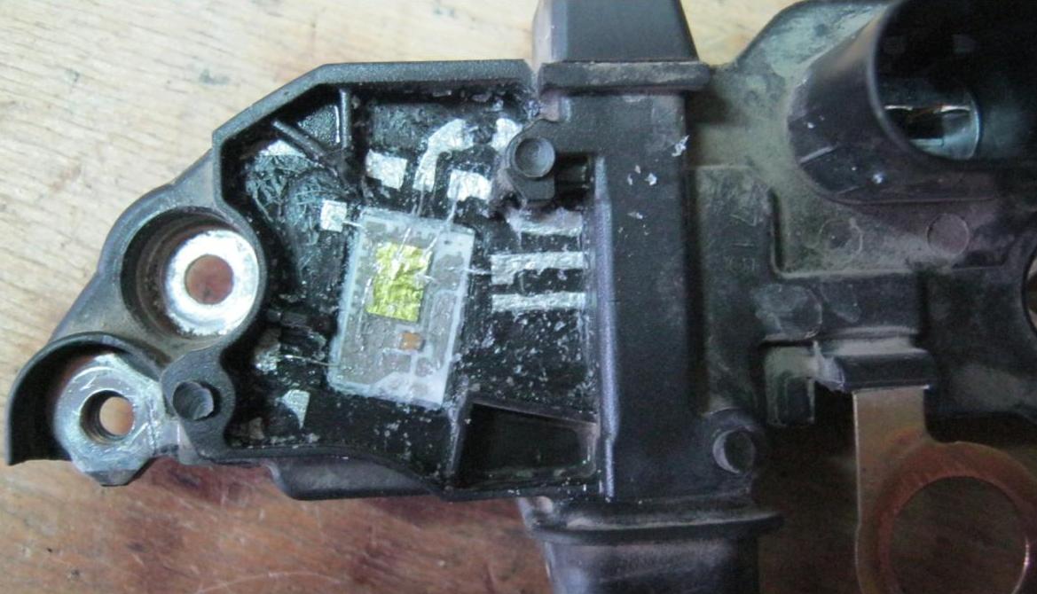

Alex64 Опубликовано 7 января, 2016 Автор Поделиться Опубликовано 7 января, 2016 Начинка. Ссылка на комментарий Поделиться на другие сайты Поделиться
olfesenko Опубликовано 7 января, 2016 Поделиться Опубликовано 7 января, 2016 Начинка. Alex64 попробую немного Вам помочь На фото выложено два совершенно разных! регулятора напряжения- правый F00M145662 это регулятор с терминалом COM,левый F00mA45300 это более привычный с терминалами L.и DFM заменитель 139925 по каталогу Cargo.Отличия в направляющих сделаны специально чтоб не путали.Комовский проверить на столе практически не реально,только спецприставкой ,и по цене они отличаются в разы.Так что будьте внимательны.Для большей ясности дайте номер генератора по Бош,вдруг *родной* регулятор уже меняли. Ссылка на комментарий Поделиться на другие сайты Поделиться
Alex64 Опубликовано 7 января, 2016 Автор Поделиться Опубликовано 7 января, 2016 Спасибо. Чет не могу найти в продажах, чтоб цену посмотреть. Ссылка на комментарий Поделиться на другие сайты Поделиться
olfesenko Опубликовано 7 января, 2016 Поделиться Опубликовано 7 января, 2016 Спасибо. Чет не могу найти в продажах, чтоб цену посмотреть. Посмотрел свою цену на Альтстаре(мой поставщик) примерно 13 евро заводская реставрация оригинала,новый можем умножить на два,ну для розницы еще 30 процентов.В России думаю еще дороже. Ссылка на комментарий Поделиться на другие сайты Поделиться
s_h_e_f Опубликовано 7 января, 2016 Поделиться Опубликовано 7 января, 2016 Alex64 попробую немного Вам помочь На фото выложено два совершенно разных! регулятора напряжения- правый F00M145662 это регулятор с терминалом COM,левый F00mA45300 это более привычный с терминалами L.и DFM заменитель 139925 по каталогу Cargo.Отличия в направляющих сделаны специально чтоб не путали.Комовский проверить на столе практически не реально,только спецприставкой ,и по цене они отличаются в разы.Так что будьте внимательны.Для большей ясности дайте номер генератора по Бош,вдруг *родной* регулятор уже меняли. про какую направляющую речь , по фото не видно Начинка. изучать авто надо не за счет хозяина авто, а по теории, и без осцила и сканера, нечего смотреть в современных генераторах, АКБ не заряжается. На генераторе замерил, 14,3 - 14,4 в, на АКБ 12,8 - 13,0 в. Где может теряться 1,5 в? убило напрочь Ссылка на комментарий Поделиться на другие сайты Поделиться
olfesenko Опубликовано 7 января, 2016 Поделиться Опубликовано 7 января, 2016 Посмотрите внимательно на разьем регулятора F00MA45300 пост 22 и F00145662 лучше видно пост44,.В 1 случае 1 паз вверху ,во втором 2 паза. Ссылка на комментарий Поделиться на другие сайты Поделиться
