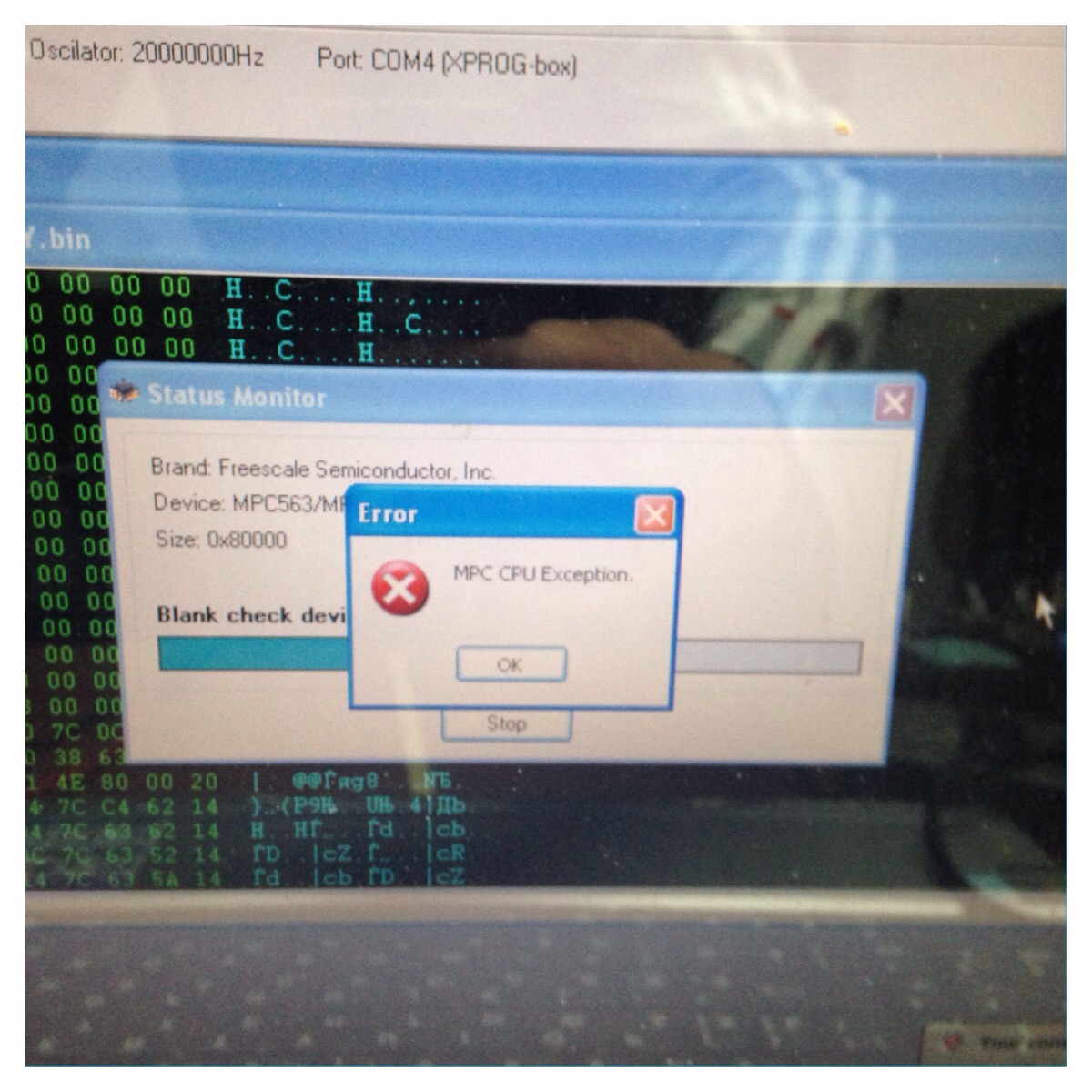

samaly47 Опубликовано 4 ноября, 2015 Автор Поделиться Опубликовано 4 ноября, 2015 Теперь еще и это Ссылка на комментарий Поделиться на другие сайты Поделиться

samaly47 Опубликовано 4 ноября, 2015 Автор Поделиться Опубликовано 4 ноября, 2015 Ребят поделитесь у кого есть eeprom и flash блок bosch моторола mpc556lf8mzp40 bmw e60 2,5 d 2006 держи флеш может поможетсчитанную в бдм спасибо Ссылка на комментарий Поделиться на другие сайты Поделиться
doctor+ Опубликовано 5 ноября, 2015 Поделиться Опубликовано 5 ноября, 2015 передерни питание ЭБУ. И перезалей попробуй, у меня такая же ошибка была как то. И обрати внимание на кабель USB, попробуй поменять на более качественный и короткий. Ссылка на комментарий Поделиться на другие сайты Поделиться
