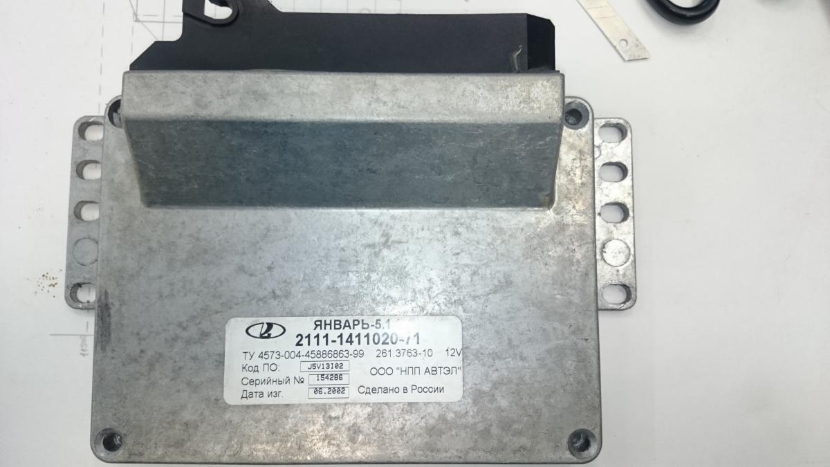

Здравствуйте!
Ищется радиодеталь под блок 2111-1411020-71, отвечает за бензонасос,
после вскрытия блока остался только черный уголек.
Дорожки под новую деталь уже подготовил, осталось разобраться с ее названием :-)

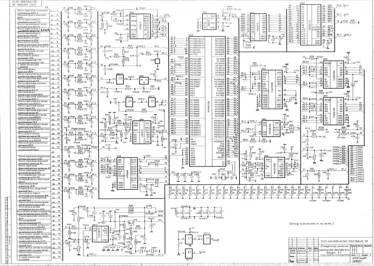

Так там желтый конденсатор  должен стоять.Номинал только не знаю.Схему найди и посмотри. http://chiptuner.ru/image/j511_1.jpg

без этого конденсатора 4,7мкф 25в блок прекрасно будет работать, поломка в другом месте

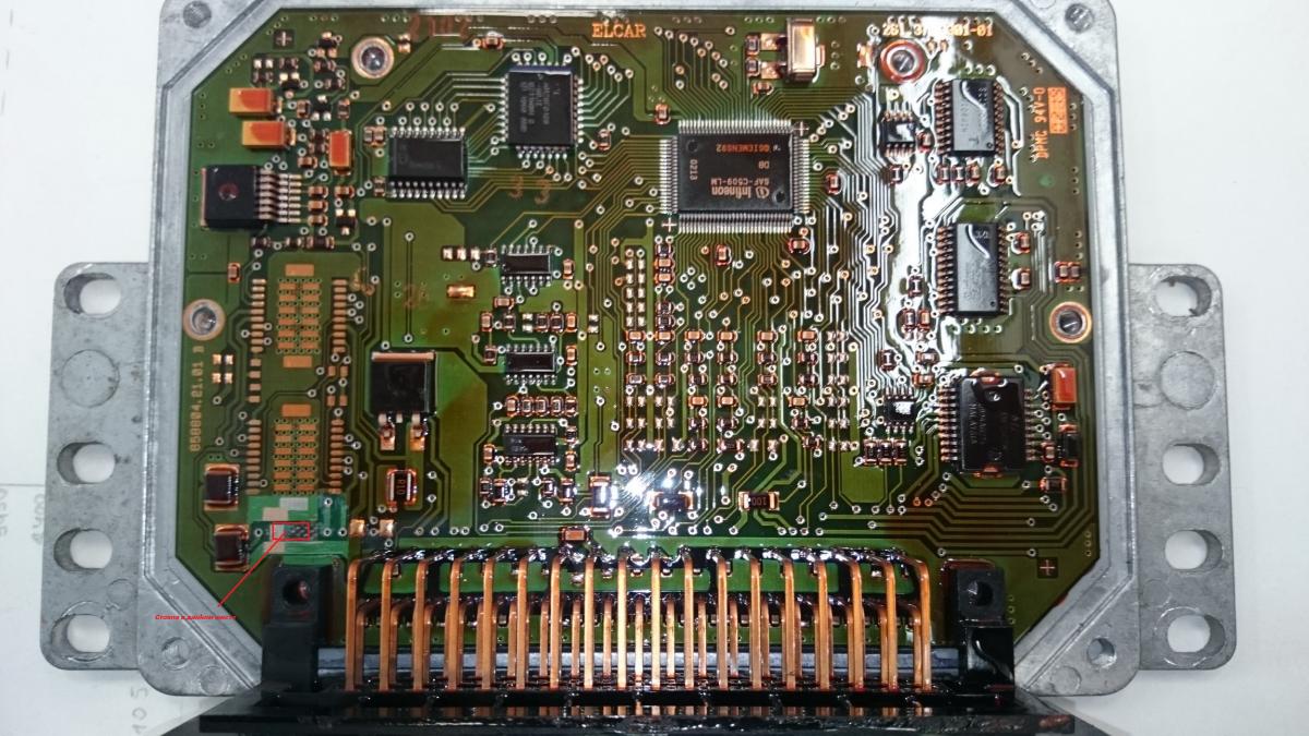

мужики, не буду создавать новую тему, напишу сюда. сгорела у меня тоже деталюшка в блоке январь 5.1. хотел бы узнать что это и где можно найти? подскажите пожалуйста. на фото красным отмечена
Изменено пользователем LEXANI
Взял варистор с блока АПС-4. Или не подошел, или не только в нем дело...
Если сгорел варистор, значит было превышение напряжения питания (как обычно проверяли зарядку снятием клеммы на работающем двигателе). Мог уйти стабилизатор LM9070.Вместо него можно поставить TLE4267G
Изменено пользователем sycaleks
Спасибо за подсказку. Нашел не рабочий микас 7.6, хочу взять его как донора и попробовать свой реанимировать
А как можно определить что это точно он, что бы не лохануться?
Есть два способа - 1)найти даташит на деталь, подать питание на блок и померить режимы. 2) взять исправный стабилизатор, впаять и проверить блок на машине
