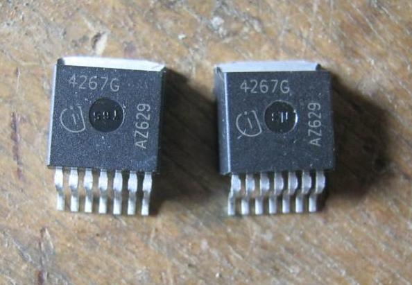

Ребята у кого есть стабилизатор TLE4267G ?  Хочу ВС-5 реанимировать...
Есть вроде TLE 4267. Завтра посмотрю.
Если таковой найдётся,дайте знать в личку...
Есть новый (на ставил пока) и есть Б/У.
В личку,напишите пожалуйста.
