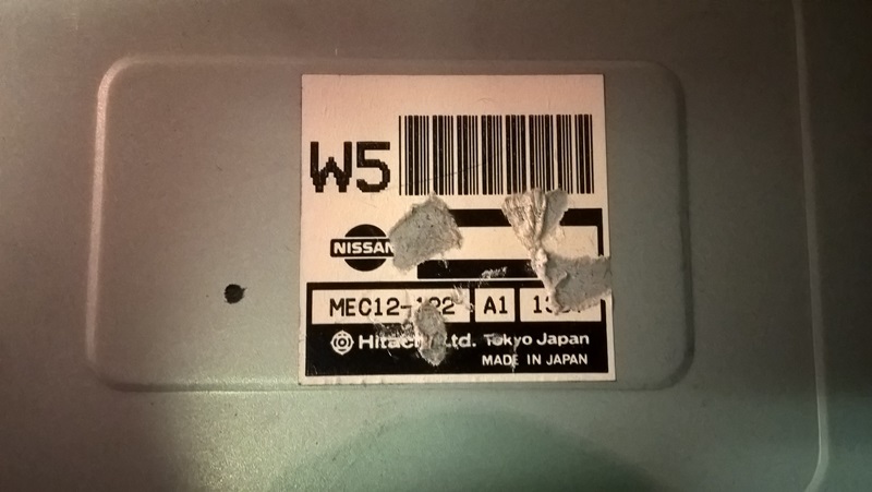

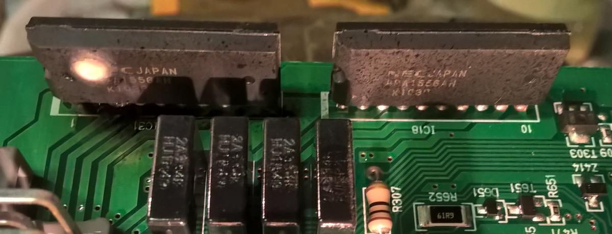

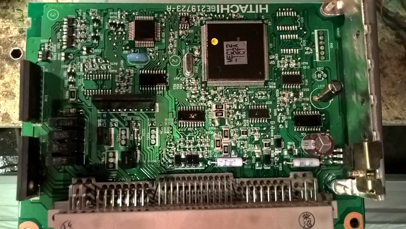

виталий д Опубликовано 5 ноября, 2015 Поделиться Опубликовано 5 ноября, 2015 (изменено) Здравствуйте. Небольшая предыстория. Была ошибка по МАФу, хозяин заменил на датчик от Nipparts, после этого отъездил почти 3 месяца, но на горячую даже после смены датчика, на ХХ иногда авто глохло. На днях запахло горелым и машина перестала заводиться. Я снял блок и увидел, что сгорела микросхема одна из двух одинаковых. за что она отвечает я не знаю. Возможно ли ее заменить или хотя бы купить где-то? В принципе, готов по согласованию с хозяином отправить данный блок кому-нибудь на ремонт. Рассмотрю все предложения. Спасибо. Фото прилагаю. Изменено 5 ноября, 2015 пользователем виталий д Ссылка на комментарий Поделиться на другие сайты Поделиться
unik Опубликовано 5 ноября, 2015 Поделиться Опубликовано 5 ноября, 2015 Так это драйвер РХХ хлопнул Ссылка на комментарий Поделиться на другие сайты Поделиться
виталий д Опубликовано 5 ноября, 2015 Автор Поделиться Опубликовано 5 ноября, 2015 Простая замена поможет? Ссылка на комментарий Поделиться на другие сайты Поделиться
unik Опубликовано 5 ноября, 2015 Поделиться Опубликовано 5 ноября, 2015 Только клапан проверить надо Чип можно собрать на транзах. Ссылка на комментарий Поделиться на другие сайты Поделиться
al-31f Опубликовано 5 ноября, 2015 Поделиться Опубликовано 5 ноября, 2015 Поможет. Это болезнь nissan, есть альтернативные решения, в теме диагностики посмотрите. Ссылка на комментарий Поделиться на другие сайты Поделиться
виталий д Опубликовано 5 ноября, 2015 Автор Поделиться Опубликовано 5 ноября, 2015 Поможет. Это болезнь nissan, есть альтернативные решения, в теме диагностики посмотрите. Может ткнете носом? Ссылка на комментарий Поделиться на другие сайты Поделиться
al-31f Опубликовано 5 ноября, 2015 Поделиться Опубликовано 5 ноября, 2015 Вот : http://www.auto-bk.ru/forum/topic/64485-nissan-sunny-2002-%D0%B3%D0%BE%D0%B4-%D0%B8%D1%89%D1%83-%D1%84%D0%BE%D1%82%D0%BE-%D1%8D%D0%B1%D1%83/ И это почитайте: Клапан ХХ ниссан.pdf Ссылка на комментарий Поделиться на другие сайты Поделиться
виталий д Опубликовано 5 ноября, 2015 Автор Поделиться Опубликовано 5 ноября, 2015 Ок, спасибо. А мне можно поставить ту же микросхему, как в той статье? Или искать аналог той, что стоит? Ссылка на комментарий Поделиться на другие сайты Поделиться
kotin Опубликовано 5 ноября, 2015 Поделиться Опубликовано 5 ноября, 2015 регулятор ХХ тоже под замену Ссылка на комментарий Поделиться на другие сайты Поделиться
виталий д Опубликовано 5 ноября, 2015 Автор Поделиться Опубликовано 5 ноября, 2015 (изменено) А если попробовать его помыть, почистить, прозвонить? Туда просто никто никогда не лазил и ничего не делал. По микросхеме: У меня стоит NEC PA1556AH, почитал про аналоги, есть STA509A, последние же также ставятся в других ниссановских блоках, просто последнюю проще найти, можно ли мне ее поставить? Изменено 5 ноября, 2015 пользователем виталий д Ссылка на комментарий Поделиться на другие сайты Поделиться
kotin Опубликовано 5 ноября, 2015 Поделиться Опубликовано 5 ноября, 2015 STA509A одно и тоже! замена прокладки и датчика нечево там промывать, ево уже антифриз промыл из за прохудившейся прокладки.. Ссылка на комментарий Поделиться на другие сайты Поделиться
al-31f Опубликовано 5 ноября, 2015 Поделиться Опубликовано 5 ноября, 2015 (изменено) Набери в гугле: NISSAN. ПРОКЛЯТИЕ МОКРОГО КЛАПАНА (МИКРОСХЕМА STA 509A И ВАРИАНТЫ ЕЕ ЗАМЕНЫ) Заменить её транзисторной сборкой из 4х транзисторов типа IFRZ 44 N и ву а ля )))) Изменено 5 ноября, 2015 пользователем al-31f Ссылка на комментарий Поделиться на другие сайты Поделиться
виталий д Опубликовано 5 ноября, 2015 Автор Поделиться Опубликовано 5 ноября, 2015 Спасибо всем, я все понял. STA509A одно и тоже! замена прокладки и датчика нечево там промывать, ево уже антифриз промыл из за прохудившейся прокладки.. Прокладки, я так понимаю, дроссельной заслонки? Просто мало касался этого всего. У нас всего одна машина такая в поселке. Ссылка на комментарий Поделиться на другие сайты Поделиться
kotin Опубликовано 5 ноября, 2015 Поделиться Опубликовано 5 ноября, 2015 Набери в гугле: NISSAN. ПРОКЛЯТИЕ МОКРОГО КЛАПАНА (МИКРОСХЕМА STA 509A И ВАРИАНТЫ ЕЕ ЗАМЕНЫ) Заменить её транзисторной сборкой из 4х транзисторов типа IFRZ 44 N и ву а ля )))) эта сборка в любом магазине радиоэлектронникке есть а из 4-х транзюков колхоз на плате городить я б ни стал Ссылка на комментарий Поделиться на другие сайты Поделиться
al-31f Опубликовано 5 ноября, 2015 Поделиться Опубликовано 5 ноября, 2015 Прокладки, я так понимаю, дроссельной заслонки? Здесь все доступно расписано. http://www.almeramania.ru/forum/post/100174.html?page=2#comment_482246 Цена её рублей 130-150. эта сборка в любом магазине радиоэлектронникке есть а из 4-х транзюков колхоз на плате городить я б ни стал Из того что под рукой есть. Ездит, и не одна, можно сделать все красиво и надежно. Ссылка на комментарий Поделиться на другие сайты Поделиться
