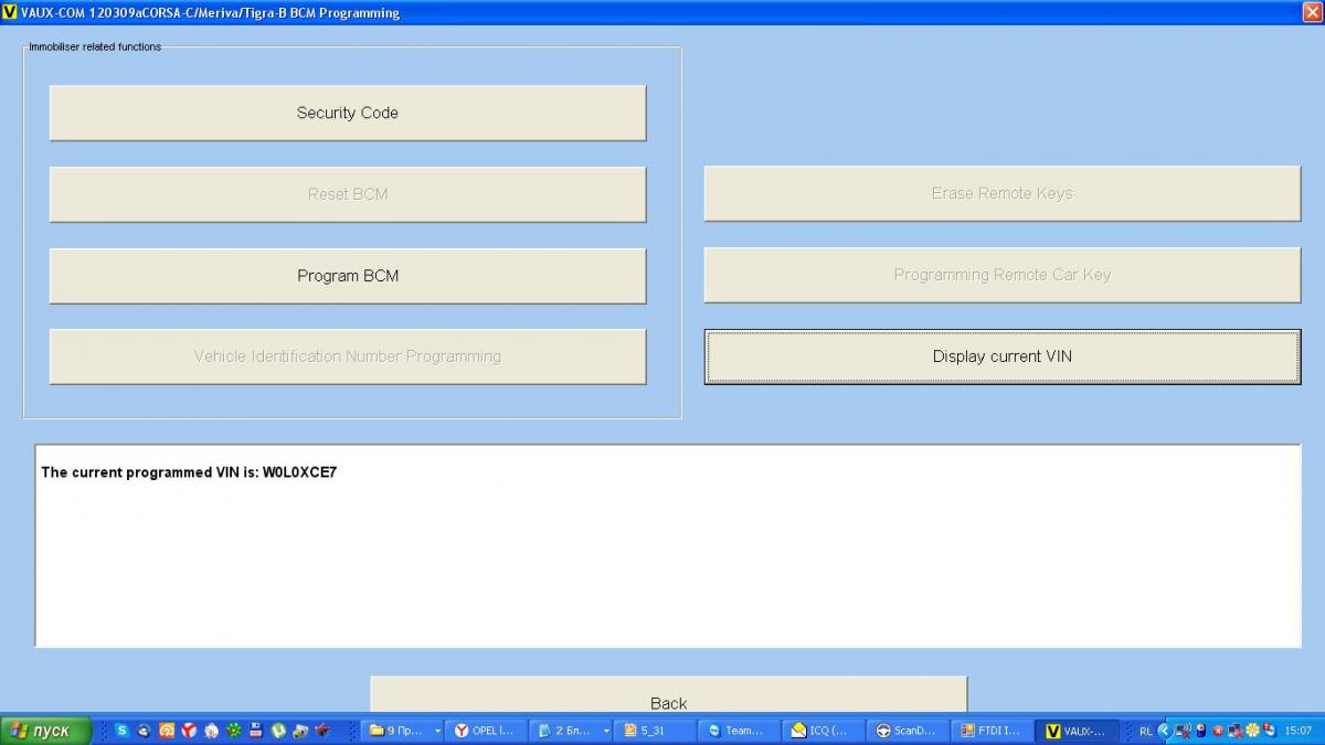

Добрый вечер.
Привезли мертвый авто - Opel Meriva A 2004 год, ЭБУ HSFI-2.5.
Старый ЭБУ при включении зажигания, не выходит на связь и включается вентилятор.
Клиент принес связку Новый ЭБУ + ИММО + метка ИММО.
Поставил на авто - 0 реакции, не заводится.
Пропаял старый эбу, вычитал еепром карпрогом, перенес в новый ЭБУ. Вычитал ФЛЭШ, то же перенес в новый блок.

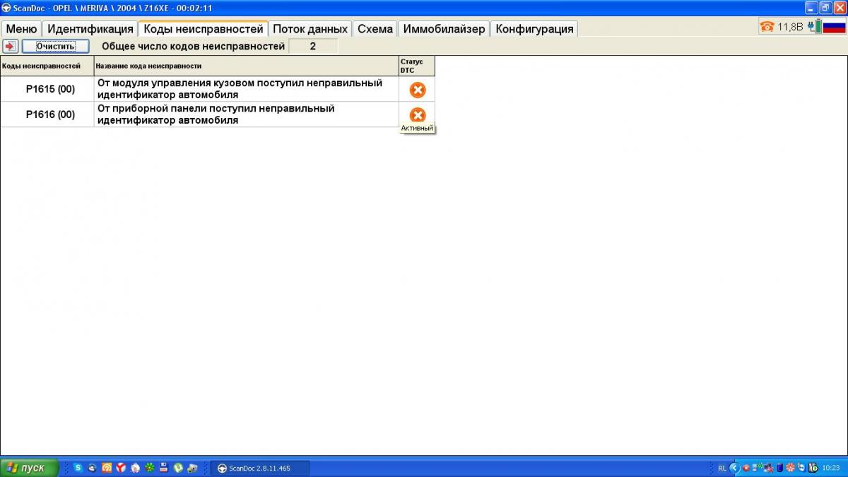

Сейчас в моторном висят ошибки P1516 и P1616

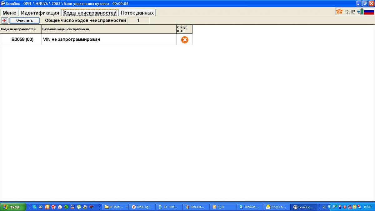

В BCM висит ошибка B3058
Лампочка иммо на приборке не горит.
Возможно выполняю не правильно какие то действия?
С такой неисправностью сталкиваюсь впервые, прошу сильно не пинать.
Из оборудования есть карпрог для еепром, кесс для флэш, и Опком с прошивкой 1.45
Заранее спасибо

привет. нужно сбросить  бодик и прибор введя пин авто, а привязат их к новому блоку это не обьязательно.
