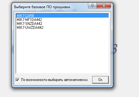

  В 20.11.2015 в 20:25, ponomar сказал:
подскажите какое базовое по  выбрать для Микас 7,2 E0000629  WPUDA442 при редактировании
Из того, что у вас на скриншоте MIK7-SNZDA442 подходит.
Другая версия ЧТП предлагает только MIK7-UYZDA442. При этом в обоих вариантах открытые калибровки корректны.
А для быстрого определения корректности выбора, смотрю на калибровки вкл/выкл вентилятора. Если 93/91 или около того, то и выбор правильный. Но хотя это тупой метод.
