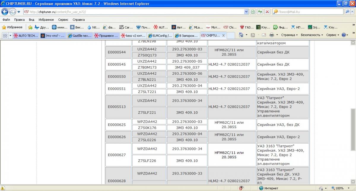

exan Опубликовано 20 января, 2015 Поделиться Опубликовано 20 января, 2015 (изменено) Добрый вечер! подскажите пожалуйста, УАЗ хантер двс 409 дмрв 20.3855 эбу м7.2 ПО 544 без ДК, хотел бы поставить ДК я так понимаю нужно залить 626 ПО ну и отключить обсорбер(так как его нет) ну и естественно сам дк поставить физически а вот блоки апаратно одинаковы? будет ли работать дк? если я что то путаю пните в нужном направлении! Изменено 20 января, 2015 пользователем exan Ссылка на комментарий Поделиться на другие сайты Поделиться
Евгений_С Опубликовано 21 января, 2015 Поделиться Опубликовано 21 января, 2015 Добрый вечер! подскажите пожалуйста, УАЗ хантер двс 409 дмрв 20.3855 эбу м7.2 ПО 544 без ДК, хотел бы поставить ДК я так понимаю нужно залить 626 ПО ну и отключить обсорбер(так как его нет) ну и естественно сам дк поставить физически а вот блоки апаратно одинаковы? будет ли работать дк? если я что то путаю пните в нужном направлении! Все блоки Микас 7.1 и 7.2 по большому счёту аппаратно абсолютно одинаковы. За исключением двух моментов: 1) "Канал ДМРВ" может быть либо под нитиевый датчик (как у Вас) либо под плёночный. 2) В блоках начиная с ПО Е00005хх установлена другая микросхема канала детонации. Всё остальное одинаковое. Эти два факта и являются определяющими совместимость прошивок. Стандартные прошивки можно выбирать здесь http://www.chiptuner.ru/content/fw_uaz_m72/ Хотя конкретно в Вашем случае я бы посоветовал слить родную прошивку, поставить в ней галочку "Комплектация датчиком кислорода" и залить обратно. Ну можно температуру включения лямбда-регулирования пониже поставить (хотя некоторые считают это вредным) Ну и по проводам не попутайте - ЧЁРНЫЙ провод с лямбда зонда идёт на 28й контакт ЭБУ (+ДК). И про гайку - не обязательно охотится за "ступичной гайкой от ВАЗ классики". Я приварил первую попавшуюся с подходящей резьбой. Ссылка на комментарий Поделиться на другие сайты Поделиться
exan Опубликовано 21 января, 2015 Поделиться Опубликовано 21 января, 2015 (изменено) Все блоки Микас 7.1 и 7.2 по большому счёту аппаратно абсолютно одинаковы. За исключением двух моментов: 1) "Канал ДМРВ" может быть либо под нитиевый датчик (как у Вас) либо под плёночный. 2) В блоках начиная с ПО Е00005хх установлена другая микросхема канала детонации. Всё остальное одинаковое. Эти два факта и являются определяющими совместимость прошивок. Стандартные прошивки можно выбирать здесь http://www.chiptuner...ent/fw_uaz_m72/ Хотя конкретно в Вашем случае я бы посоветовал слить родную прошивку, поставить в ней галочку "Комплектация датчиком кислорода" и залить обратно. Ну можно температуру включения лямбда-регулирования пониже поставить (хотя некоторые считают это вредным) Ну и по проводам не попутайте - ЧЁРНЫЙ провод с лямбда зонда идёт на 28й контакт ЭБУ (+ДК). И про гайку - не обязательно охотится за "ступичной гайкой от ВАЗ классики". Я приварил первую попавшуюся с подходящей резьбой. Спасибо всё понял! Изменено 21 января, 2015 пользователем exan Ссылка на комментарий Поделиться на другие сайты Поделиться
чавойто 161 Опубликовано 21 января, 2015 Поделиться Опубликовано 21 января, 2015 (изменено) Все блоки Микас 7.1 и 7.2 по большому счёту аппаратно абсолютно одинаковы. За исключением двух моментов: 1) "Канал ДМРВ" может быть либо под нитиевый датчик (как у Вас) либо под плёночный. 2) В блоках начиная с ПО Е00005хх установлена другая микросхема канала детонации. Всё остальное одинаковое. Эти два факта и являются определяющими совместимость прошивок. Стандартные прошивки можно выбирать здесь http://www.chiptuner...ent/fw_uaz_m72/ Хотя конкретно в Вашем случае я бы посоветовал слить родную прошивку, поставить в ней галочку "Комплектация датчиком кислорода" и залить обратно. Ну можно температуру включения лямбда-регулирования пониже поставить (хотя некоторые считают это вредным) Ну и по проводам не попутайте - ЧЁРНЫЙ провод с лямбда зонда идёт на 28й контакт ЭБУ (+ДК). И про гайку - не обязательно охотится за "ступичной гайкой от ВАЗ классики". Я приварил первую попавшуюся с подходящей резьбой. С каких это пор УАЗовская прошивка 544 стала под нитяной ДМРВ? Добрый вечер! подскажите пожалуйста, УАЗ хантер двс 409 дмрв 20.3855 эбу м7.2 ПО 544 без ДК, хотел бы поставить ДК я так понимаю нужно залить 626 ПО ну и отключить обсорбер(так как его нет) ну и естественно сам дк поставить физически а вот блоки апаратно одинаковы? будет ли работать дк? если я что то путаю пните в нужном направлении! Сергей я же тебе отписал ставь 626(адсорбер отключи редактором) Изменено 21 января, 2015 пользователем чавойто 161 Ссылка на комментарий Поделиться на другие сайты Поделиться
Евгений_С Опубликовано 21 января, 2015 Поделиться Опубликовано 21 января, 2015 С каких это пор УАЗовская прошивка 544 стала под нитяной ДМРВ? А.... Ну да, попутал чуток. Датчик плёночный. И почему тут нет редактирование ранних сообщений??? Ссылка на комментарий Поделиться на другие сайты Поделиться

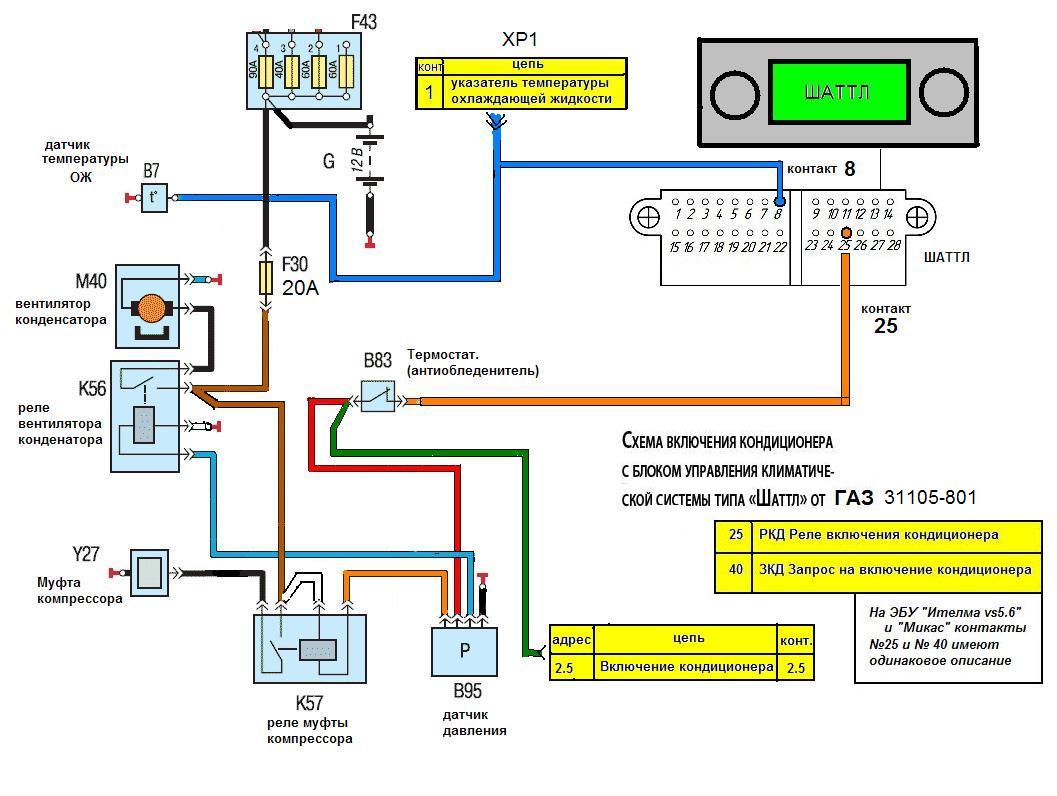

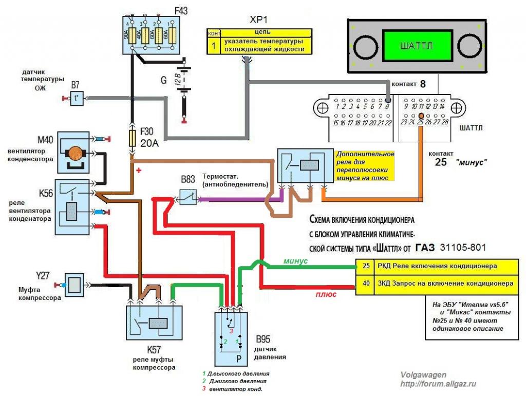

чавойто 161 Опубликовано 29 января, 2015 Поделиться Опубликовано 29 января, 2015 А засада в том что ЭБУ постоянно должна видеть реле кондера(не зависимо включено оно или нет) а как вы его подключали, знаете только вы. Ссылка на комментарий Поделиться на другие сайты Поделиться
dav Опубликовано 30 января, 2015 Поделиться Опубликовано 30 января, 2015 А засада в том что ЭБУ постоянно должна видеть реле кондера(не зависимо включено оно или нет) а как вы его подключали, знаете только вы. Реле подключено по схеме микас7.2 евро2, 40 и 25 пин постоянно подключен к реле,плюс при вкл кондея подается на 40 пин -после этого эбу дает массу на реле.в этом случае эбу видит реле,а до подачи плюса не видит,а должно. Ссылка на комментарий Поделиться на другие сайты Поделиться
чавойто 161 Опубликовано 30 января, 2015 Поделиться Опубликовано 30 января, 2015 Ничего оно вам не должно. С завода Микасы идут без подключенных реле кондеров и ошибок никаких не видит, а поддержка включается когда на 40 пин ЭБУ подается плюс 12в. Дело в том что в заводских схемах ошибка по подключению. Это всЁ проходили, когда себе климат устанавливал на стопятую. Вот схемы как с завода и как должно и исправленная схема издания Третьего Рима. На 40 пин ЭБУ должен идти +12в с кнопки включения, через термостат. А если подадим на 40 пин +12в, а реле физически не подключено)ЭБУ не видит подтяжки) то получим тогда ошибку обрыв цепи реле кондиционера и никаких минус12вольт на 25 пину не увидим. Ссылка на комментарий Поделиться на другие сайты Поделиться
dav Опубликовано 1 февраля, 2015 Поделиться Опубликовано 1 февраля, 2015 Ничего оно вам не должно. С завода Микасы идут без подключенных реле кондеров и ошибок никаких не видит, а поддержка включается когда на 40 пин ЭБУ подается плюс 12в. Дело в том что в заводских схемах ошибка по подключению. Это всЁ проходили, когда себе климат устанавливал на стопятую. Вот схемы как с завода и как должно и исправленная схема издания Третьего Рима. На 40 пин ЭБУ должен идти +12в с кнопки включения, через термостат. А если подадим на 40 пин +12в, а реле физически не подключено)ЭБУ не видит подтяжки) то получим тогда ошибку обрыв цепи реле кондиционера и никаких минус12вольт на 25 пину не увидим. Вот я лопух,я же вентилятор сам устанавливал недавно,а теперь очевидное не увидел.Спасибо,все работает теперь как надо. Ссылка на комментарий Поделиться на другие сайты Поделиться
