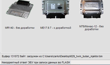

poledezarko Опубликовано 10 февраля, 2015 Поделиться Опубликовано 10 февраля, 2015 Добрый вечер. Прошу помощи, не вижу где виноват. Взял прошивку с adact2 _UAZ - GAZ / Микас / 7.2 / е0000629 / 629_twin_butan_injektor_ и скан мастером не могу залить в 31625-3763010-11. В наличии 2 рабочих блока (один новый, ездят на одном уазике), однорежимка шъётя любая, а эта на 80 % срывается и ошибка. Епром другой (с того же сайта) ставил, прогу бновил, не помогло Ссылка на комментарий Поделиться на другие сайты Поделиться
exan Опубликовано 10 февраля, 2015 Поделиться Опубликовано 10 февраля, 2015 Добрый вечер. Прошу помощи, не вижу где виноват. Взял прошивку с adact2 _UAZ - GAZ / Микас / 7.2 / е0000629 / 629_twin_butan_injektor_ и скан мастером не могу залить в 31625-3763010-11. В наличии 2 рабочих блока (один новый, ездят на одном уазике), однорежимка шъётя любая, а эта на 80 % срывается и ошибка. Епром другой (с того же сайта) ставил, прогу бновил, не помогло а двух режимка и не влезет!!!! доработка нужна эбу а двух режимка и не влезет!!!! доработка нужна эбу личку смотрите Ссылка на комментарий Поделиться на другие сайты Поделиться
Olegas19 Опубликовано 10 февраля, 2015 Поделиться Опубликовано 10 февраля, 2015 доработка нужна эбу Точно,сейчас попробовал ..тож самое 75% и досвидос (блок есть под рукой ))) Ссылка на комментарий Поделиться на другие сайты Поделиться
SERGEII 2011 Опубликовано 10 февраля, 2015 Поделиться Опубликовано 10 февраля, 2015 Перемычку ставить в ЭБУ нужно ! Читайте Хэлп к Комбику ! Ссылка на комментарий Поделиться на другие сайты Поделиться
exan Опубликовано 10 февраля, 2015 Поделиться Опубликовано 10 февраля, 2015 Перемычку ставить в ЭБУ нужно ! Читайте Хэлп к Комбику ! вот смотритеМикас_7.1.pdf Ссылка на комментарий Поделиться на другие сайты Поделиться
poledezarko Опубликовано 10 февраля, 2015 Поделиться Опубликовано 10 февраля, 2015 Всем спасибо, беду пробовать. Ссылка на комментарий Поделиться на другие сайты Поделиться
poledezarko Опубликовано 10 февраля, 2015 Поделиться Опубликовано 10 февраля, 2015 Оба блока на ура прошились, спасибо !-, а я пол дня в инете кис, не нашел ответ. В мануале только резистор отпаять, да на платах его нет, искал фото аналогичных, или другие варианты переделки. Ссылка на комментарий Поделиться на другие сайты Поделиться
exan Опубликовано 10 февраля, 2015 Поделиться Опубликовано 10 февраля, 2015 Оба блока на ура прошились, спасибо !-, а я пол дня в инете кис, не нашел ответ. В мануале только резистор отпаять, да на платах его нет, искал фото аналогичных, или другие варианты переделки. на первом рисунке смотрите внимательно ! там жолтым нарисована перемычка Ссылка на комментарий Поделиться на другие сайты Поделиться

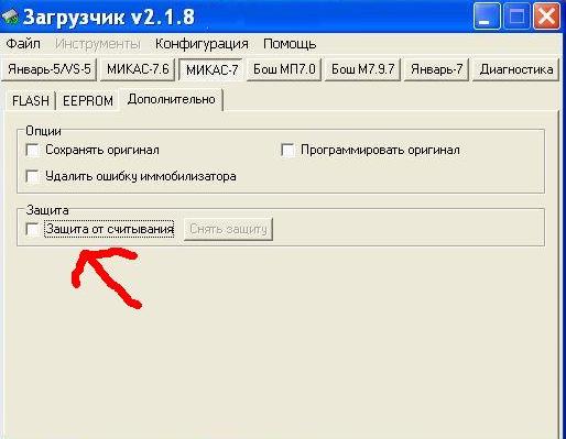

Евгений_С Опубликовано 2 апреля, 2015 Поделиться Опубликовано 2 апреля, 2015 (изменено) Здравствуйте, замучал я Вас своими вопросами,но можно ли установить защиту от считывания прошивки на ЭБУ Микас 7,1-7,2 Здравствуйте! Да что Вы! Тема еле-еле шепчется. В прошивальщике CombiLoader есть такая функция. "при попытке считывания защищённой прошивки память ЭБУ будет стёрта". Но лично ни разу этим не пользовался. Изменено 2 апреля, 2015 пользователем Евгений_С Ссылка на комментарий Поделиться на другие сайты Поделиться
