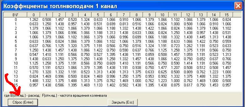

Евгений_С Опубликовано 24 мая, 2015 Поделиться Опубликовано 24 мая, 2015 ... ну а так разговор действительно не о теме прошивок, пора прекращать... Как Вы всех настрожили - аж писать сюда никто не стал. А мне вот не спится и захотелось пофлудить. Если эта тема не о диагностике, то о чём же тогда!? Метод "брать и заливать" готовые прошивки считаю пустой тратой времени, так как в калибровках должны быть учтены параметры каждого конкретного двигателя. Вот накачал с чип-тюнера заводские прошивки. Вроде все на один плёночный датчик (я про Сименс). А калибровки ДМРВ везде малость, но разные. И "официальному" ТУ не соответствуют. Почему? А производительность форсунок BOSCH 0 280 158 107 которые шас самые распространённые? В интернете все дают разные цифры. Проливал на стенде - из 4х штук разброс составил около 10 %. Понятно что у всех разная производительность - здаётся мне что такой маркировкой клеймят форсунки не прошедшие ОТК и продают их в Россию. Можно конечно брать родную заводскую прошивку и импортировать в неё понравившиеся калибровки. Это более дельный подход. А с чего на флуд потянуло - кажется нашол ответ на вопрос ... Чем лучше откатать бцн и пцн? Микас 7.1 нитка. .... Хотя автор наверное давно справился сам. Честно говоря не нашол, а нагло украл у кого-то из корифеев ВАЗовского чип-тюнинга. Для ВАЗов даже програму написали - J5Lambda. Суть в коррекции поправки циклового наполнения по таблице самообучения датчика кислорода. Но на моем компе это программа не работает. Может кто скачает да попробует? Начал было "писать" подобное в Экселе, но сдался. Лично мне это совсем не надо. Так ради интереса. Если комуто очень надо, то это можно зделать и вручную. Всего-то 256 циферек вручную вколотить. Вкратце суть метода: 1. В своей прошивке отредактировать таблицы "начальная коррекция топливоподачи" и "поправка измеренного ЦН" выставив везде 1. (хотя насчёт начальной коррекции топливоподачи я не уверен). В таблице "состав смеси для работы с нейтрализатором" везде должно быть 14.7. А то встречались тюнигованные прошивки с иными значениями - а смысл? Включить лябда-регулирование во всех режимах. Например так 2. прошить ЭБУ и сбросить таблицу адаптации по ДК. 3. Поездить побольше на всех режимах. Так чтоб таблица коррекций заполнилась как можно больше. 4. Считать сию таблицу и внести все цифры в соответствующие точки таблицы ПЦН своей прошивки. 5. Заново перепрошить ЭБУ снова сбросив таблицу обученя. Метод особо не тестировался, нарабатываю статистику. Про БЦН другая история. Разобрать бы точно в каких режимах она используется. .....Нужна прошивка ,что б как сказали рвал. Желательно двух режимная (с кнопкой)...... На это счёт я как то резко высказался - беру свои слова обратно. Можно попробовать организовать спорт-эконом. В динамической половине состав смеси везде выставить к примеру 12.5, а в экономичной 15.5. Но вот не умрёт ли движок от постоянной работы на таких смесях? Ссылка на комментарий Поделиться на другие сайты Поделиться
