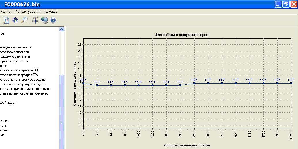

Moryx Опубликовано 8 января, 2016 Поделиться Опубликовано 8 января, 2016 Считал сегодня flash и eeprom со своего МИКАСа 7.2. Прошивка E0000626 WPZDA442. Пробую открывать ее в СТР версии и 3.21 и 4.10. В любой версии требует выбрать из пяти вариантов базового ПО. В трех вариантах некорректно отображается температура включения/выключения вентилятора, соответственно их отметаем. Но при выборе базового ПО mik7-snzda442 и mik7-uyzda442 температура корректная 93/91. Как действовать дальше? Какое все же базовое ПО выбирать? Ссылка на комментарий Поделиться на другие сайты Поделиться
Hohol84 Опубликовано 9 января, 2016 Поделиться Опубликовано 9 января, 2016 Может поискать уже готовую прошивку. Ссылка на комментарий Поделиться на другие сайты Поделиться
Евгений_С Опубликовано 9 января, 2016 Поделиться Опубликовано 9 января, 2016 В 08.01.2016 в 20:06, Moryx сказал: .... Прошивка E0000626 WPZDA442. ..... Как действовать дальше? Какое все же базовое ПО выбирать? Пробуйте работать с snzda442. Вроде всё корректно отображает. У меня так же не может определится. Удачи. П.С. А четвёртая версия ЧТП графики УОЗ корректно отображает? Или всё по нулям? Ссылка на комментарий Поделиться на другие сайты Поделиться
