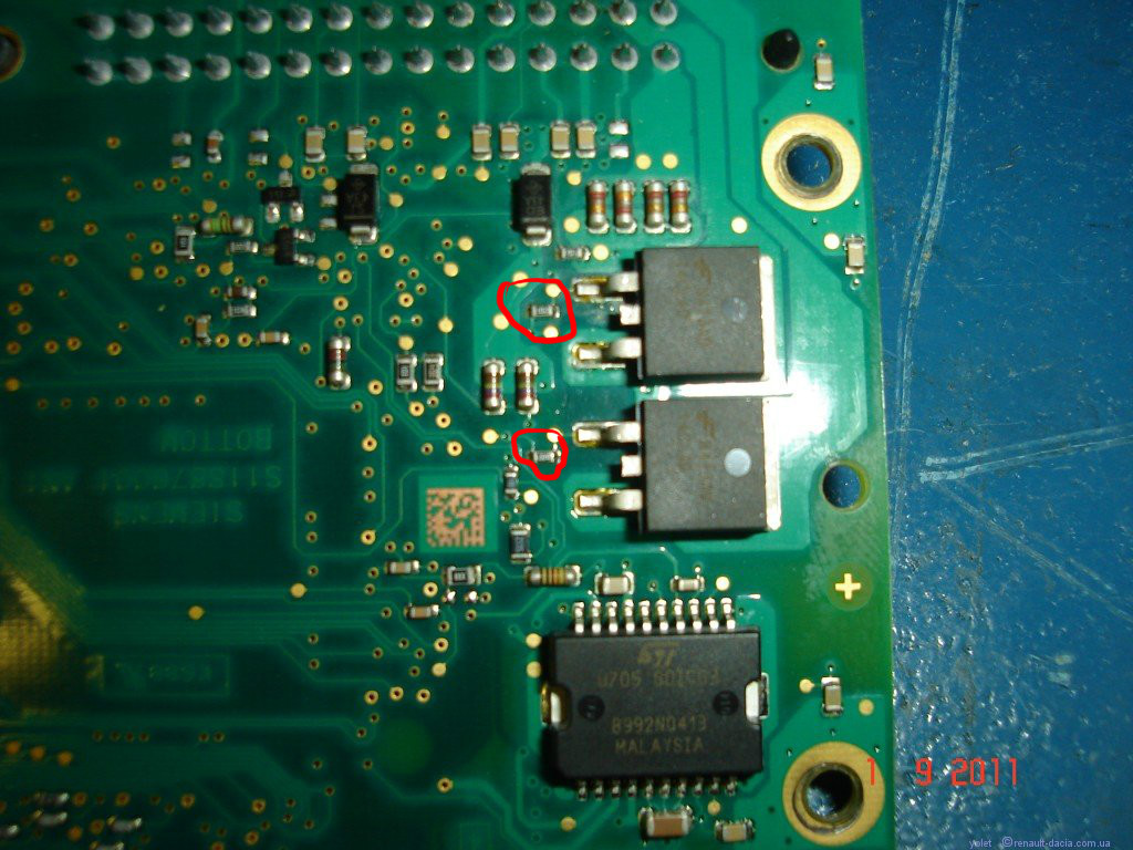

superbit7 Опубликовано 5 ноября, 2015 Поделиться Опубликовано 5 ноября, 2015 Привет всем! Приехал Рено логан 2013 года 1.6 16v, двигатель троит. ЭБУ EMS3132, ошибки управления катушкой зажигания 2-3. Свечи, катушки, проводку, разъемы - всё проверил, всё ок. не буду много писать, расскажу сразу до чего дошел: при замыкании резистора на 1 Ком в цепи управления силовым ключем двигатель сразу начинает ровно работать. Прошу дать советы, что дальше делать. Если впаять резистор меньшем сопротивлением, может ли это привести к выходу из строя силовых ключей? Ссылка на комментарий Поделиться на другие сайты Поделиться

Oleg Cherepanov Опубликовано 6 ноября, 2015 Поделиться Опубликовано 6 ноября, 2015 при замыкании резистора вы увеличили ток подтяжки!значит увеличили мощность искры!Вывод касяк в катушке, или в проводах в/в. Реже в ключе(в полевике возможно увеличение внутр сопротивления в ходе долговременного нагрева и в последствии разрушение, кз не образуется в ключе)Можно подкинуть заведомо исправную катушку и в/в часть если не уйдет меняйте ключ. Резистор не в коем случае не меняйте т.к пожно залететь потом на драйвер обработки сигналов. Ссылка на комментарий Поделиться на другие сайты Поделиться
superbit7 Опубликовано 6 ноября, 2015 Автор Поделиться Опубликовано 6 ноября, 2015 В 06.11.2015 в 04:31, Oleg Cherepanov сказал: при замыкании резистора вы увеличили ток подтяжки!значит увеличили мощность искры!Вывод касяк в катушке, или в проводах в/в. Реже в ключе(в полевике возможно увеличение внутр сопротивления в ходе долговременного нагрева и в последствии разрушение, кз не образуется в ключе)Можно подкинуть заведомо исправную катушку и в/в часть если не уйдет меняйте ключ. Резистор не в коем случае не меняйте т.к пожно залететь потом на драйвер обработки сигналов. Проводку несколько раз проверял по силе, вв проводов там нет т.к стоят индивидуальные катушки соединенные последовательно 1-4,2-3 их я местами менял даже новые ставил(правда китайские) ключи при перегреве вроде как отпаиваются на этих блоках так что перегрева скорее всего не было. Забыл сказать на машине стоит гбо lovato к проводке подключены только форсы в разрыв и к проводу тахометра. Ссылка на комментарий Поделиться на другие сайты Поделиться
salut511_nik Опубликовано 6 ноября, 2015 Поделиться Опубликовано 6 ноября, 2015 (изменено) В 05.11.2015 в 22:58, superbit7 сказал: двигатель троит ошибки управления катушкой зажигания 2-3 при такой ошибке мотор будет двоить если троит тогда причем тут управление 2-3 Вы определитесь Изменено 6 ноября, 2015 пользователем salut511_nik Ссылка на комментарий Поделиться на другие сайты Поделиться
UNick Опубликовано 6 ноября, 2015 Поделиться Опубликовано 6 ноября, 2015 Резистор можно поменять на такой же, может он косячит, а не вкоем случае не коротить. Ссылка на комментарий Поделиться на другие сайты Поделиться
Oleg Cherepanov Опубликовано 6 ноября, 2015 Поделиться Опубликовано 6 ноября, 2015 замерьте ключи мультиком! поставте на 20ком положение измерения! мериете крайнии контакты между собой должно что на одном что на другом одинаковый параметр до 20ком (где то в районе 16-19ком и средний вывод не звониться не как в этом диапазон должен)если на одном из них внутренне сопротивления перехода ниже то соответственно он под замену!Просто его можно было раз поджарить битой катушкой которую вовремя поменяли(он и отвалиться не мог даже из-за кратковременного нагрева), теперь и мозги конифолит!ИМХО Ссылка на комментарий Поделиться на другие сайты Поделиться
superbit7 Опубликовано 6 ноября, 2015 Автор Поделиться Опубликовано 6 ноября, 2015 Сейчас владелец мне рассказал подробно что у него было перед этим- с его слов двигатель затроил,задвоил включая чекин джан приехал в сервис ошибка управление катушкой 1-4 ему долго искали в итоге вроде как катушку на 1ом цилиндре поменяли и Всё стало хорошо но не на долго где-то через километров 100 он вновь задвоил приехал ко мне а дальше Всё описано выше. Ссылка на комментарий Поделиться на другие сайты Поделиться
superbit7 Опубликовано 6 ноября, 2015 Автор Поделиться Опубликовано 6 ноября, 2015 Олег я так понял замерять надо между управляющим и массовым контактами(крайние) я замерил на том что за 2-3 отвечает 3.5ком на том что за 1-4 -5.3ком. Что значит надо оба менять? Ссылка на комментарий Поделиться на другие сайты Поделиться
Oleg Cherepanov Опубликовано 6 ноября, 2015 Поделиться Опубликовано 6 ноября, 2015 нет под замен только один! Но я бы поставил оба!А так как таких вы не найдете в свободном доступе, то придеться мастрячить из того что есть, IGBT транзисторов много,но я ставил оба 30028 из блока бош7.9.7 у них внутреннее сопротивление приближаеться к оригиналу где то равно 6.3 ком. Вроде без нареканий! Ссылка на комментарий Поделиться на другие сайты Поделиться
superbit7 Опубликовано 6 ноября, 2015 Автор Поделиться Опубликовано 6 ноября, 2015 Завтра на радио рынке поищу замену о результатах отпишу Ссылка на комментарий Поделиться на другие сайты Поделиться

superbit7 Опубликовано 7 ноября, 2015 Автор Поделиться Опубликовано 7 ноября, 2015 Олег на радио рынке есть только gb10nb37 подойдет? Ссылка на комментарий Поделиться на другие сайты Поделиться
Oleg Cherepanov Опубликовано 7 ноября, 2015 Поделиться Опубликовано 7 ноября, 2015 нет!машина ходуном ходить будет!и пропуски по всем цилиндрам!Эксперементировал уже Ссылка на комментарий Поделиться на другие сайты Поделиться
superbit7 Опубликовано 8 ноября, 2015 Автор Поделиться Опубликовано 8 ноября, 2015 А я поставил их т.к других там не было пока работает вроде ровно отдал клиенту на тестирование.Кстати переходное сопротивление у этих транзюков 12ком. Ссылка на комментарий Поделиться на другие сайты Поделиться
Oleg Cherepanov Опубликовано 8 ноября, 2015 Поделиться Опубликовано 8 ноября, 2015 дай бог, дай бог!что бы не приехал обратно Ссылка на комментарий Поделиться на другие сайты Поделиться
