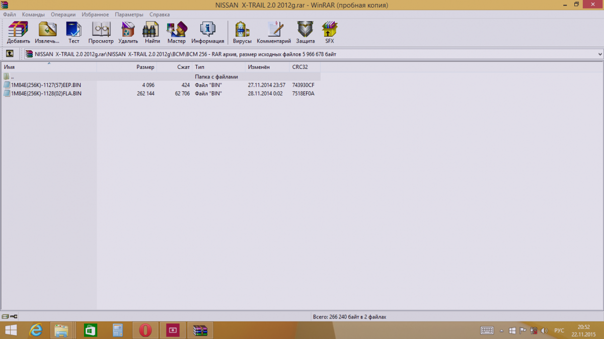

Народ , поделитесь плиз фулом 9s12xb256 , от обычного бодика 2009-2013 г. ( вроде их 2 типа 1 - под обычный ключ , 2 - под "IK" ).
