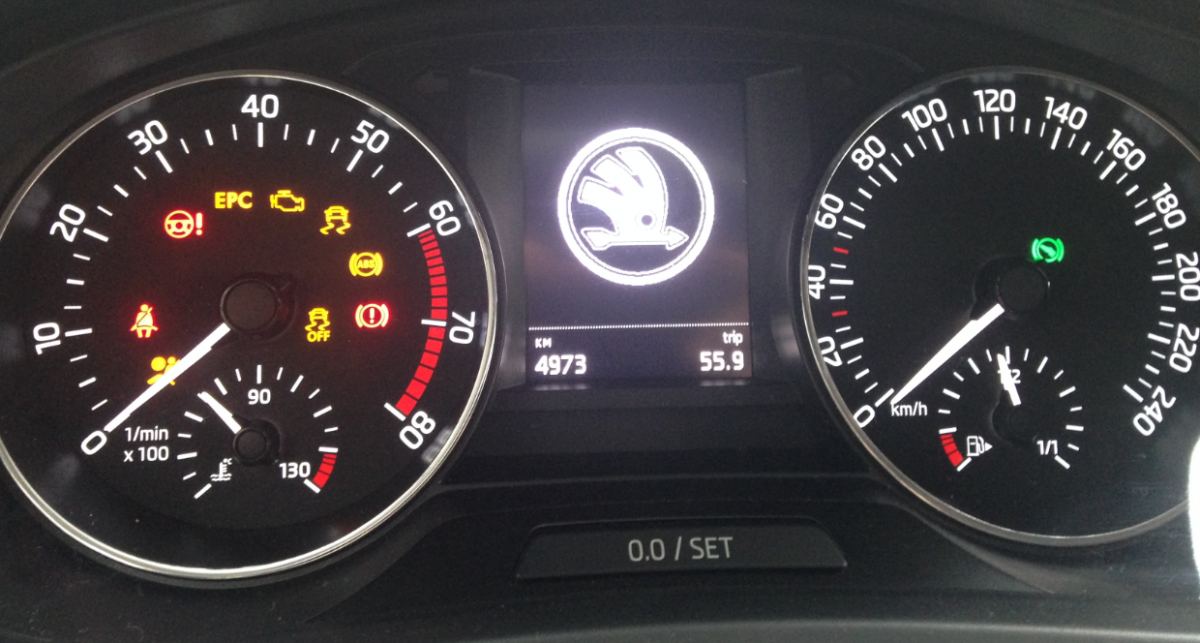

astronom Опубликовано 7 ноября, 2015 Поделиться Опубликовано 7 ноября, 2015 Кто крутил пробег на данном авто? Сегодня попробовал VVDI2 покурил. ПРиборку не снимал не разбирал что там внутри может быть 24С64 ? Номер панели 5JA920740 Ссылка на комментарий Поделиться на другие сайты Поделиться
