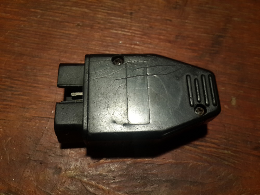

помогите опознать разъем
Друг принес разъем OBDII,сам не знает что это такое...я забрал и тоже не понял от какой программы шнурок,думаю может кто то сможет подсказать что это.

Диагностический разъем, но от чего, это надо узнавать у кого пропал ИМХО
  В 08.11.2015 в 06:50, Tumaster сказал:
да не у нас ни у кого не пропал,он у него давно валяется,просто отдал,говорит может пригодится.вот и пытаюсь понять чья это голова.
  В 08.11.2015 в 09:14, dmitrii1971 сказал:
Похож на VAG K-CAN
у всех шнурок вроде штатно приделан к разъему,а тут на разъеме.
На ноуте как неизвестное устройство,завтра попробую на других компах.
Это читалка ошибок и прибор диагностики, цепляемый по Ethernet кабелю.
В зависимости от прошивки мозгов и вида собственного железа может быть пригодным или для VAG группы или для пр. авто

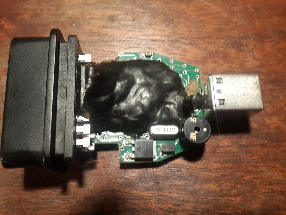

Че за бред? Какой Ethernet кабель? Там USB!!!!!  Черное -это что? герметик? А  а колупнуть ?

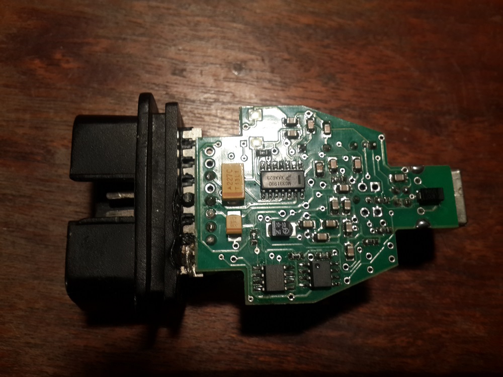

завтра отковыряю попробую посмотрим что под ним,там микросхемы стоят одна микросхема
TJA1040
а другая  CLRB 29861
  • 2 недели спустя...
отковырял непонятную смесь под ней находится процессор,идентификация затертая напрочь...по распиновки  используются 4,5(масса)6,14(видимо CAN ),7(K-Line),16 питание....но интересная вещь что стоит перемычка между 16 и 15 контактом..
