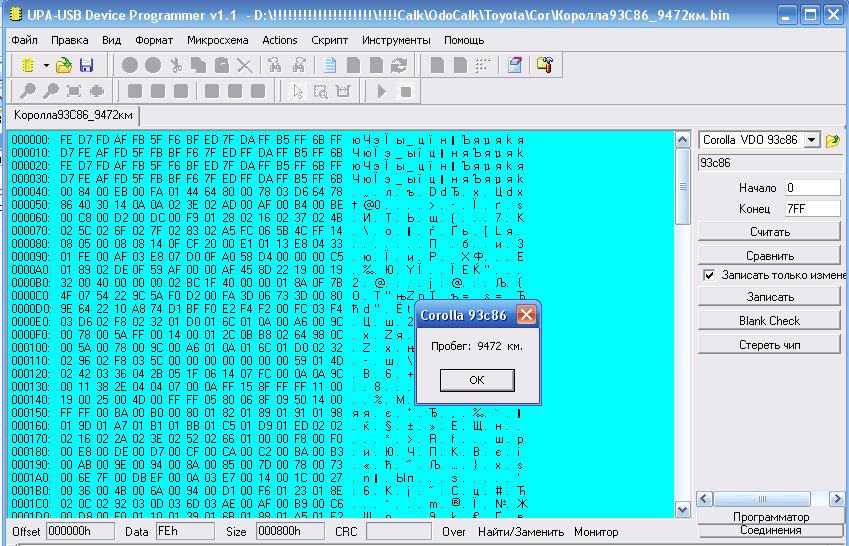

PIMP Опубликовано 2 февраля, 2011 Опубликовано 2 февраля, 2011 Вечер добрый так же столкнулся с приборкой Toyota corolla 2007 VDO Чип S93c86 .правил по TachoSoft не понимаю до конца одного в примерах на форуме отчетливо видно что 4 первых строки дампа это и есть пробег В тахе выдает лишь 2 строки,заменяю на то что выдало на панели пробег 9999 все остальное в норме.Грубо говоря сверяя с примерами дампов тут на форуме вижу что правильно изменил 4 строки.Огромная просьба подскажите как сделать свап правильно.Дамп выложу позже Оригинал.Программатор UUPROG.
PIMP Опубликовано 2 февраля, 2011 Опубликовано 2 февраля, 2011 То есть делаю вот такой код для пробега 80000км: 00000000: F6 3B EC 77 D8 EF B1 DF 63 BF C7 7E 8E FD 1D FB 00000010: 3B F6 77 EC EF D8 DF B1 BF 63 7E C7 FD 8E FB 1D 00000020: F6 3B EC 77 D8 EF B1 DF 63 BF C7 7E 8E FD 1D FB 00000030: 3B F6 77 EC EF D8 DF B1 BF 63 7E C7 FD 8E FB 1D Но в TachoSoft'е пример имеет совсем другой вид: Car type: Toyota Corolla - 93c86 - 2007 year The mileage is stored in the next lines: 0000: F3 CA E7 95 CF 2B 9E 57 3C AF 79 5E F2 BC E5 79 0010: CA F3 95 E7 2B CF 57 9E AF 3C 5E 79 BC F2 79 E5 0020: F3 4B E6 97 CD 2F 9A 67 34 CF 69 9E D3 3C A6 79 0030: 4C F3 99 E6 33 CD 67 9A CF 34 9E 69 3C D3 79 A6 all shown bytes is a mileage 80000km = F63BEC77D8EFB1DF63BFC77E8EFD1DFB3BF677ECEFD8DFB1BF637EC7FD8EFB1D
