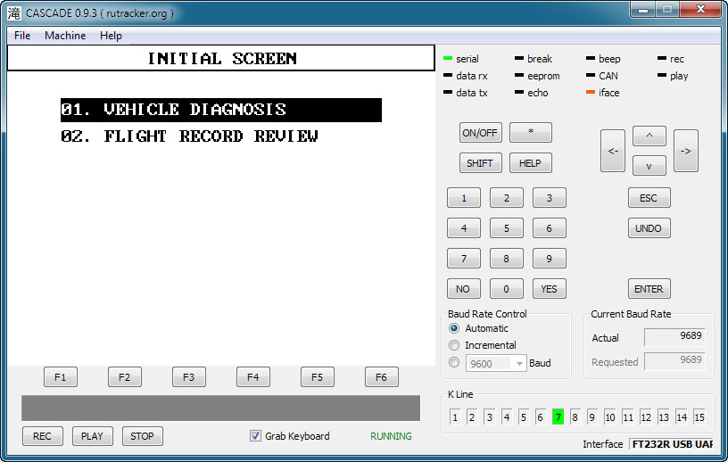

grey-lion Опубликовано 8 ноября, 2015 Поделиться Опубликовано 8 ноября, 2015 Описание: CASCADE - Это эмулятор мультимарочного, автомобильного сканера Hi-Scan Pro (он же CarmanScan 1) позволяет запускать программное обеспечение этого прибора на ПК и проводить диагностику автомобиля при помощи обыкновенного USB KL-Line адаптера.Hi-Scan Pro(он же CarmanScan 1) - Сканер дилерского уровня для KIA и Hyundai.а также является мультимарочным сканером по следующим маркам.Азия: Toyota, Lexus, Honda, Nissan, Mitsubishi, Proton, Mazda, Subaru, Suzuki, Isuzu, Infiniti, Holden, Daewoo, SsangyongЕвропа: Benz, BMW, Audi, Volkswagen, Saab, Opel, Renault, Peugeot, CitroenСША: General Motors, Chrysler, Ford. Год/Дата Выпуска: 2014 Версия: 0.9.4Системные требования: 800 МГц x 86 под управлением Windows XP или Windows 7.Универсальный интерфейс USB KL-Line на чипе FTDI (для транспортных средств с линией диагностики KL), или USB K+CAN/K+DCAN на чипе FTDI(для транспортных средств с линией диагностики по KL и CAN)Язык интерфейса: Английский + РусскийТаблэтка: Не требуетсяДоп. информация:Никаких дополнительных настроек и манипуляций не требуется. При запуске программа цепляется к драйверу FTDI и автоматически определяет тип интерфейса (KL-Line или K+CAN).ВНИМАНИЕ: Разработчик настоятельно не рекомендует использовать это ПО для репрограмминга.Обратите внимание!В правом нижнем углу программы есть поле K-Line а ниже номера контактов 16ти контактного OBD2 разъема.При запуске диагностической программы будет загораться зеленым тот контакт на который CarmanScan перекидывает K линию.А так как в любом шнурке USB KL-Line или USB K+CAN/K+DCAN к линия всегда выводится на 7й контакт, то придется перекидывать К линию ручками на нужный контакт.А как это сделать уже полет мысли диагноста Поддерживаемые авто (проверено)Программы на основе версии 10B0.Новая версия CASCADE 0.9.4 с открытым исходным кодом.Небольшие исправления в программе. Улучшено отображение текущих данных по всем маркам. Вот ссылка на программу https://yadi.sk/d/JmZt44pHkJW5E Прошу отписываться кто что делал, какие марки проверял как перекидывали к-лайн. Ссылка на комментарий Поделиться на другие сайты Поделиться

malq2 Опубликовано 13 января, 2016 Поделиться Опубликовано 13 января, 2016 Скажите пожалуйста с каким адаптером будет работать эта программа ? Ссылка на комментарий Поделиться на другие сайты Поделиться
Krawa Опубликовано 13 января, 2016 Поделиться Опубликовано 13 января, 2016 Скажите пожалуйста с каким адаптером будет работать эта программа ? А в первом посту разве нет информации? Ссылка на комментарий Поделиться на другие сайты Поделиться
052 Опубликовано 13 января, 2016 Поделиться Опубликовано 13 января, 2016 K+DCAN по кану кто нибудь пробовал коннектиться к свежим авто? Может ему драйвер особенный надо ставить? Ссылка на комментарий Поделиться на другие сайты Поделиться
malq2 Опубликовано 15 января, 2016 Поделиться Опубликовано 15 января, 2016 А в первом посту разве нет информации? Виноват , Извините ( где раздолбай - там Несчастье ) Шнурок на FTDI есть , программа запустилась , работает , осталось по пробовать связаться с машиной. Ссылка на комментарий Поделиться на другие сайты Поделиться
duzi Опубликовано 15 января, 2016 Поделиться Опубликовано 15 января, 2016 осталось по пробовать связаться с машиной. а вот здесь могут быть сюрпризы Ссылка на комментарий Поделиться на другие сайты Поделиться
052 Опубликовано 17 января, 2016 Поделиться Опубликовано 17 января, 2016 Из статистики, сюрпризы были у тех, кто на хундаях ключи прописывал и после этого авто не заводилось. Похоже , что виной не каскад, а неправильная последовательность укладки пина . Ссылка на комментарий Поделиться на другие сайты Поделиться
goga01130 Опубликовано 17 января, 2016 Поделиться Опубликовано 17 января, 2016 у кого с какими шнурами работает прога? Ссылка на комментарий Поделиться на другие сайты Поделиться
duzi Опубликовано 18 января, 2016 Поделиться Опубликовано 18 января, 2016 (изменено) вагком, elm 327,ваг тахо,опком,K-Can3.6, и ещё пару на ftdi Не пашут.. VAG K-CAN 1.4 -ок, ккл 409 -ок.. вроде кто то bmwInpa запустил на рутрекере есть тема Изменено 18 января, 2016 пользователем duzi Ссылка на комментарий Поделиться на другие сайты Поделиться
seselis5 Опубликовано 18 января, 2016 Поделиться Опубликовано 18 января, 2016 привет всем только что пробовал читать Toyota Corolla 2008 года шнурок K+DCAN программа увидела только SRS блок больше ничего Ссылка на комментарий Поделиться на другие сайты Поделиться
wolrdvit Опубликовано 5 февраля, 2016 Поделиться Опубликовано 5 февраля, 2016 Привет всем.Читал Киа Соренто ХМ 2011г шнурок K+CAN Commander 1.4 по кану прочитал АКПП,ABS,SRS-AIRBAG,TPMS,IMMO,4WD по К- линии BCM,Smart Key System. А двигатель не чем читать бензинка есть а дизеля нет. Ссылка на комментарий Поделиться на другие сайты Поделиться
powersteel Опубликовано 1 марта, 2016 Поделиться Опубликовано 1 марта, 2016 Pajero pinin 2005 по k-line только мотор Nissan murano 2003 мотор,abs,srs,bcm,immo Mitsubishi lanser x,мотор,srs по can Skoda octavia 2009 ничего не взял Opel astra g мотор,abs Chrysler voydger 2001, ничего не взял, даже пробовал к линию перебрасывать на 2 пин в диаг.разьеме, ну это и понятно там ведь протокол j1850 vpn для него нужен другой интерфейс. С американцами в плане диагностики туго! Шнурок k-can commander 1.4 Ссылка на комментарий Поделиться на другие сайты Поделиться
