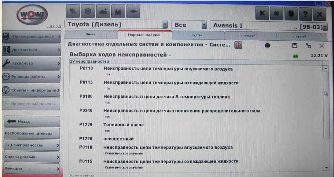

Авто недавно куплено. Ошибок было 11, повторялись все два раза, почему-то. И точно такие были в Иммобилайзере. Хозяин снимает разъем с датчика температуры топлива и авто начинает ехать и заводится на горячую получше. Ошибки стер, завел, через несколько секунд появились ошибки Р1229, опять две, но расшифровка разная ( смотрел еще Автокомом, тоже две ошибки). На панели приборов горят постоянно две лампы справа и лампа АКБ, хотя зарядка на ХХ есть, 14,2 вольта. Давление топлива на ХХ 33 мПа. Температуры ОЖ и воздуха правильные. Хозяин топливный фильтр поменял. Подскажите, что проверить.

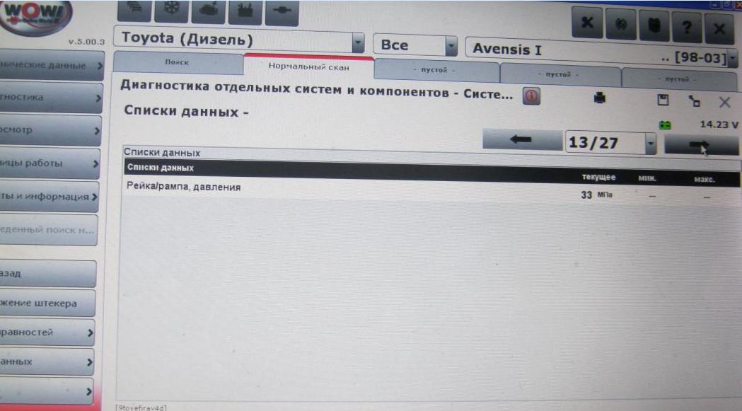

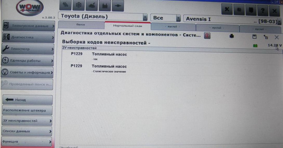

Вот проверка по ошибке р1229

Судя по всему, машина жалуется на регулятор давления
Была машина сейчас. Ошибок было четыре, в том числе Р1226, по распредвалу Р0340 тоже была, ну и по датчику давления топлива, т.к. разъем снят. РАзъем одел, для проверки. На датчике давления топлива напряжение 2,6 в, на ХХ. По сканеру 35 мПа, при 3000 об. 65 мПа. Ошибки стер, авто работает на ХХ 1000 об. На газ реагирует. Если порезче по нажимать, появляется ошибка Р1226 (странно, почему вчера ее не было) и на газ перестает реагировать, обороты падают до 900 на ХХ. Еще, если включить печку, обороты повышаются на 200 об. Обратку не нашел где находится с форсунок. С дизелями не работал пока.

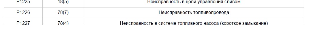

p1226 по тойоте:
Проверяйте на слив форсунки, в интернете по данной проблеме много информации.
На газ не реагирует из-за аварийного режима.
