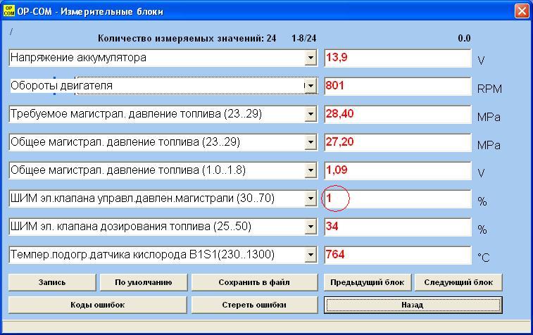

собственно имеем вовремя трабла ошибку по низкому давлению в топливной P1191 и плюс в UEC читаем B0575 ошибка по датчику уровня топлива.Появляются они вместе.Может первая ошибка вытекать из-за неисправности этого датчика.Может контроллер дает команду на сброс давления,чтоб не воздушить систему и грязь не сосать.

Eще один косяк заметил.На рейке только датчик давления,а здесь два шима...и по одному косяк
По какому?
В 2009 один регулятор давления - это косяк ор-сома.У вас прекраснные данные по форсам .подкинте новый регулятор на насос или промойте в ультразвуке старый.Кстати как дела с ЕГР?

еще раз перепроверил с подменой регулятор и датчик , насос в баке 6,4 выдает на стенку,подключился в разрыв с манометром,при работе после фильтра ,ничего не падает во время трабла,выдернул штуцер впускной на насосе,сетка чистая -все сводится к насосу
отправил клиента к  топливщикам,пусть погоняют насос
