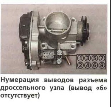

roller83 Опубликовано 10 ноября, 2015 Автор Поделиться Опубликовано 10 ноября, 2015 Появился новый вопрос . На данной схеме на ДЗ присутствует 6 контакт, на самой ДЗ он отсутствует. Это как ? Ссылка на комментарий Поделиться на другие сайты Поделиться

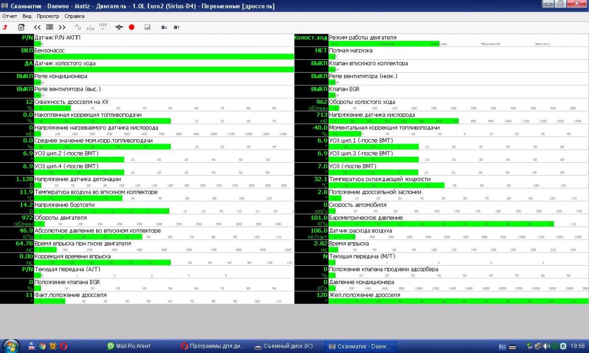

roller83 Опубликовано 10 ноября, 2015 Автор Поделиться Опубликовано 10 ноября, 2015 Параметры на ХХ Ссылка на комментарий Поделиться на другие сайты Поделиться

Сергей 816 Опубликовано 11 ноября, 2015 Поделиться Опубликовано 11 ноября, 2015 Какая мгновенная корекция топлива? -40??? разряжение 46? (уточни), датчик кислорода в богатой (719)??? Либо ДК врет или сосет через абсорбер.... или еще чего.... Ссылка на комментарий Поделиться на другие сайты Поделиться
roller83 Опубликовано 11 ноября, 2015 Автор Поделиться Опубликовано 11 ноября, 2015 Какая мгновенная корекция топлива? -40??? разряжение 46? (уточни), датчик кислорода в богатой (719)??? Либо ДК врет или сосет через абсорбер.... или еще чего.... Да. Именно такая коррекция и разряжение (сравнивал с показаниями вакуумметра). Адсорбер и EGR заглушены.ДК скидывал. Ссылка на комментарий Поделиться на другие сайты Поделиться

Сергей 816 Опубликовано 11 ноября, 2015 Поделиться Опубликовано 11 ноября, 2015 (изменено) Как ДК себя ведет? может он врет? отключи его для пробы.... чтоб коррекции стали по нулям, посмотри параметры дроссельной и разряжения. Изменено 11 ноября, 2015 пользователем Сергей 816 Ссылка на комментарий Поделиться на другие сайты Поделиться
roller83 Опубликовано 11 ноября, 2015 Автор Поделиться Опубликовано 11 ноября, 2015 Как ДК себя ведет? может он врет? отключи его для пробы.... чтоб коррекции стали по нулям, посмотри параметры дроссельной и разряжения. См. пост №9 Есть ли у кого нибудь возможность на таком движке замерять давление во впуске ? 50 кПа эт много. Ссылка на комментарий Поделиться на другие сайты Поделиться
